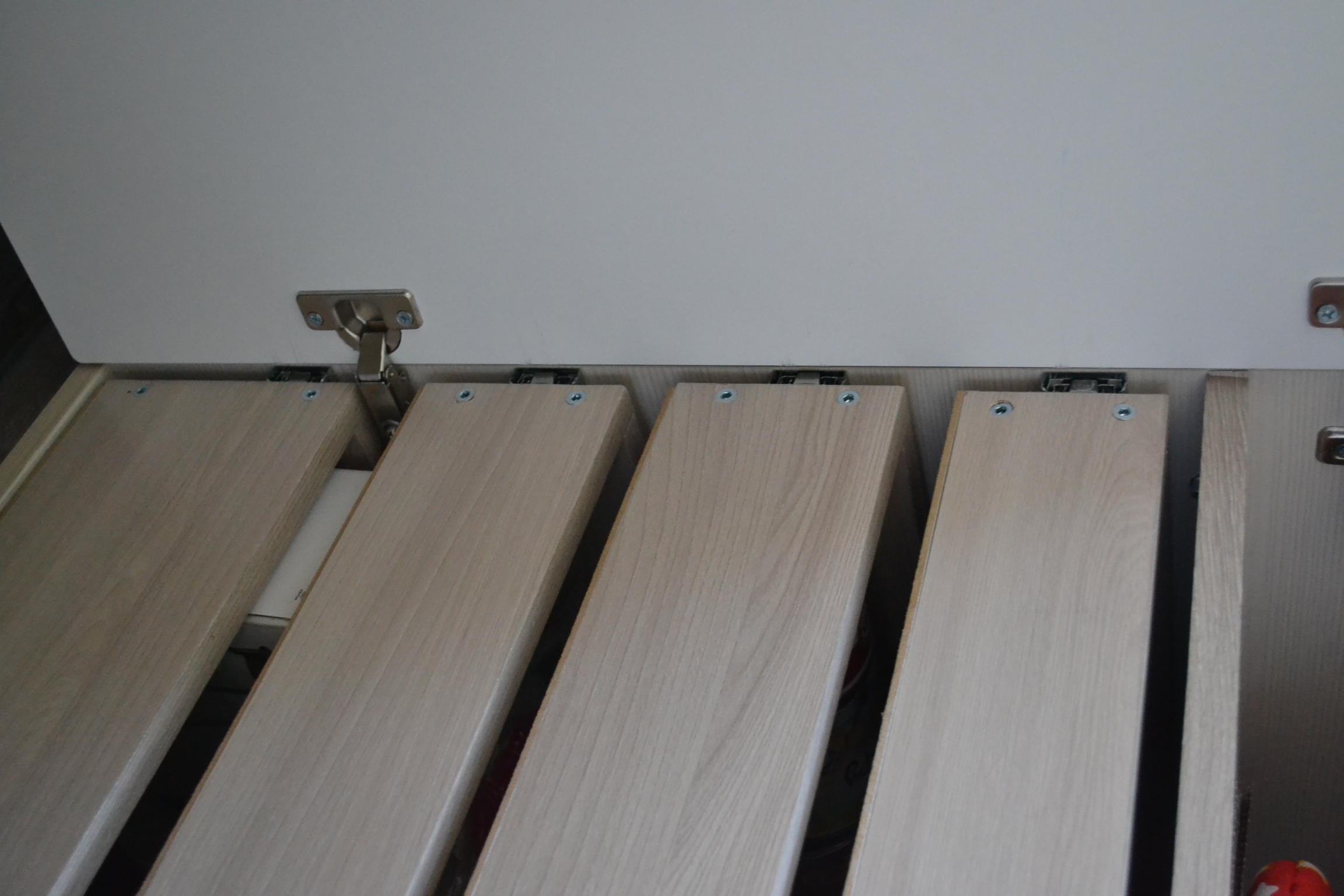

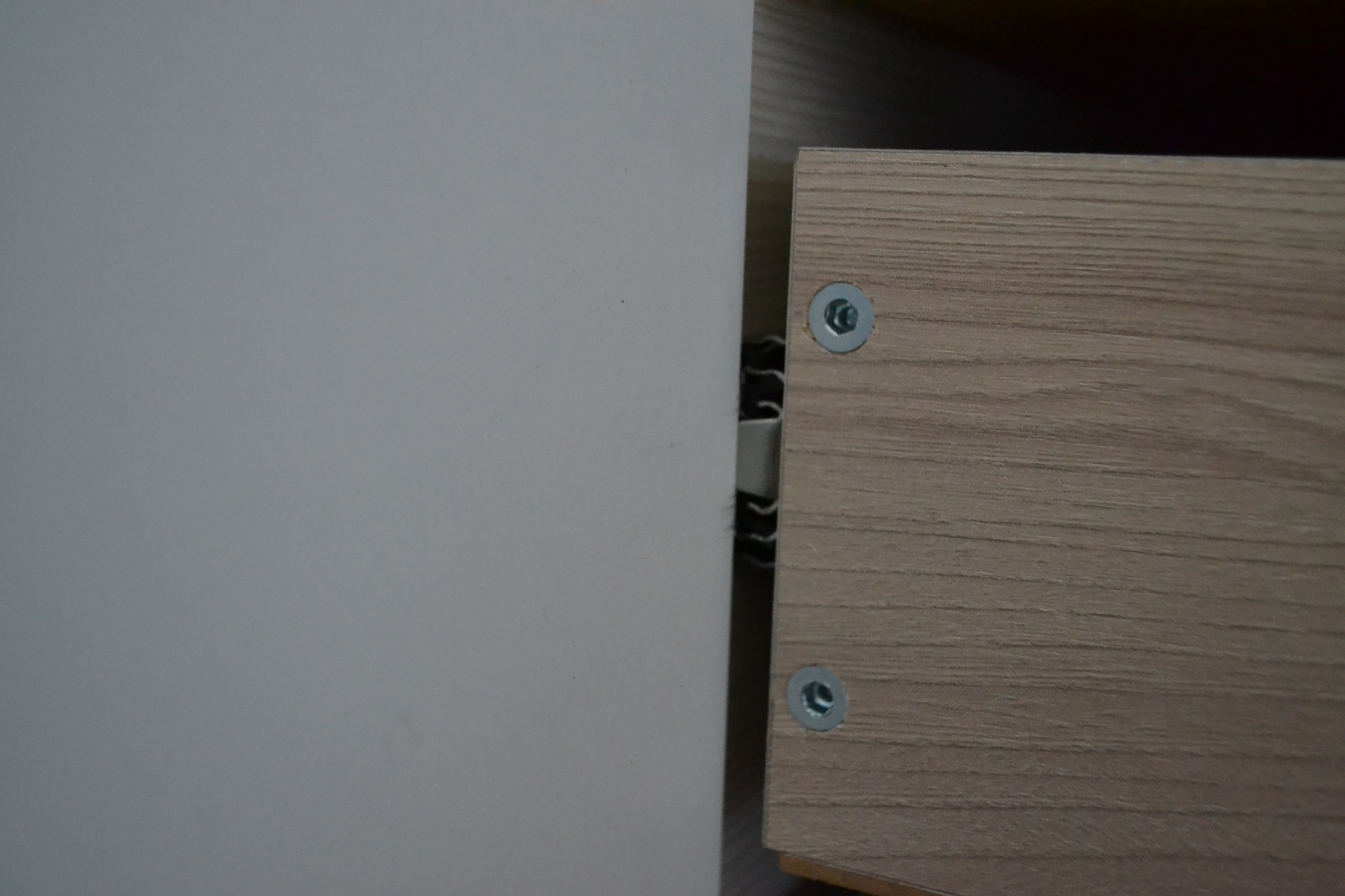

Всем привет! Особенный привет бывалым мастерам по кухням! Есть проблема с ящиками: Шкаф запланирован с дверцей, а за дверцами выдвижные ящики. Распил заказала, все собрала и тупик: ящики задевают дверцы. То есть, что б выдвинуть ящик, мне нужно немного прикрыть дверцу, что б она отошла/сравнялась в сторону стенки и только потом, скрипя боками ящик выходит. Иначе, часть направляющей упирается в фасад и все. Думала, что петли какие-то не такие. Спросила в магазине, есть ли такие, что фасад будут выдвигать больше "наружу" - говорят, что нет таких (вообще). Только что нашла видео где аналогичные ящики, но выдвигаются без проблем.
ПОЧЕМУ?? И как это исправить? Стоит второй шкаф, где уже дверцы с двух сторон - там уже не прокатит каждую придерживать, что б ящик вытащить ((

Для себя вижу только один вариант: пилить все ящики и делать на 1 см короче, а на левую стенку шкафа крепить дополнительно фанеру 10мм. Или может в направляющих дело? Или с фасадами как-то надо намудрить? Хотя они итак максимально влево сдвинуты - это предел

Ящики заужать, под направляющие со стороны петель делать проставки.

Всё равно неправильно ящики сделаны. Конфирматы должны быть на невивидимых плоскостях, дно тоже под вопросом, не на гвоздиках хоть?

strider1978, либо конфирматы, либо торцы. И то, и то залеплено будет. Другие ящики, те, что со своими фасадами сделаны наоборот. Не на гвоздиках. Хотя там и гвоздики выдержат - все легкое

Такого размера детали можно на месте торцовкой укоротить. Можно даже отпиленной частью воспользоваться в качестве проставки.

У икеи были петли более широкого открывания. Дверь полностью уходит из плоскости фасада и не цепляет ящики. https://www.ikea.com/ru/ru/p/utrusta-petlya-so-vstroennym-stoporom-40427265/

Ilya_Kiselev, эх, ниче сссе... 900р за пару. Я лучше ящик отпилю )) Но спасибо за наводку :applause:

strider1978, да уж придется наверное. А так не хотелось (( Фанера лежит, ее использую. Жаль, что нет более доступных способов - петли за 450р/шт (против 45..) как-то накладно будет

Если боковые стенки ящика толстые, а задевает за дверцу совсем немного, то можно попробовать в боковых стенках профрезеровать пазы для направляющих. Но проставки, конечно, и в этом случае нужны будут.
