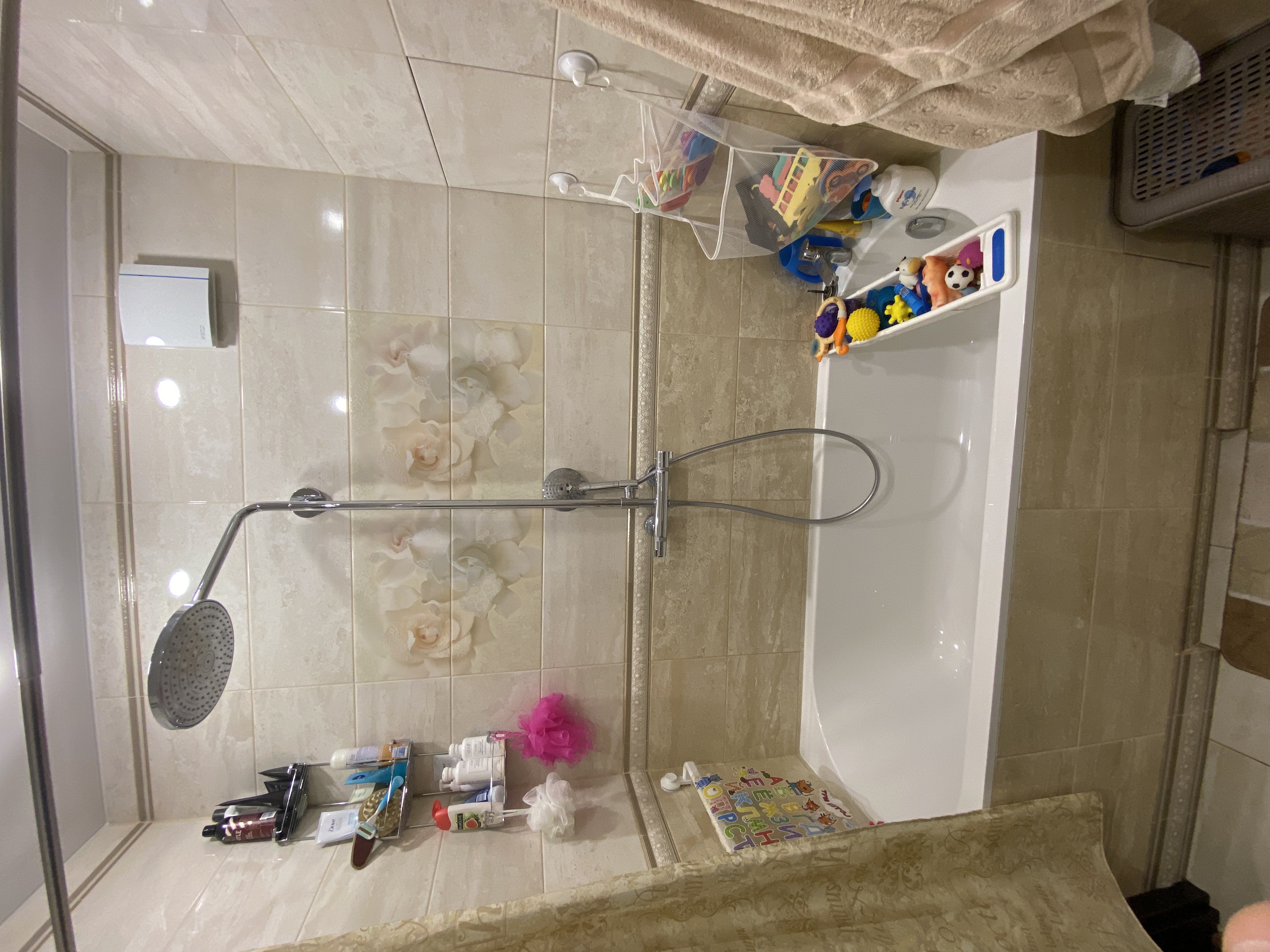

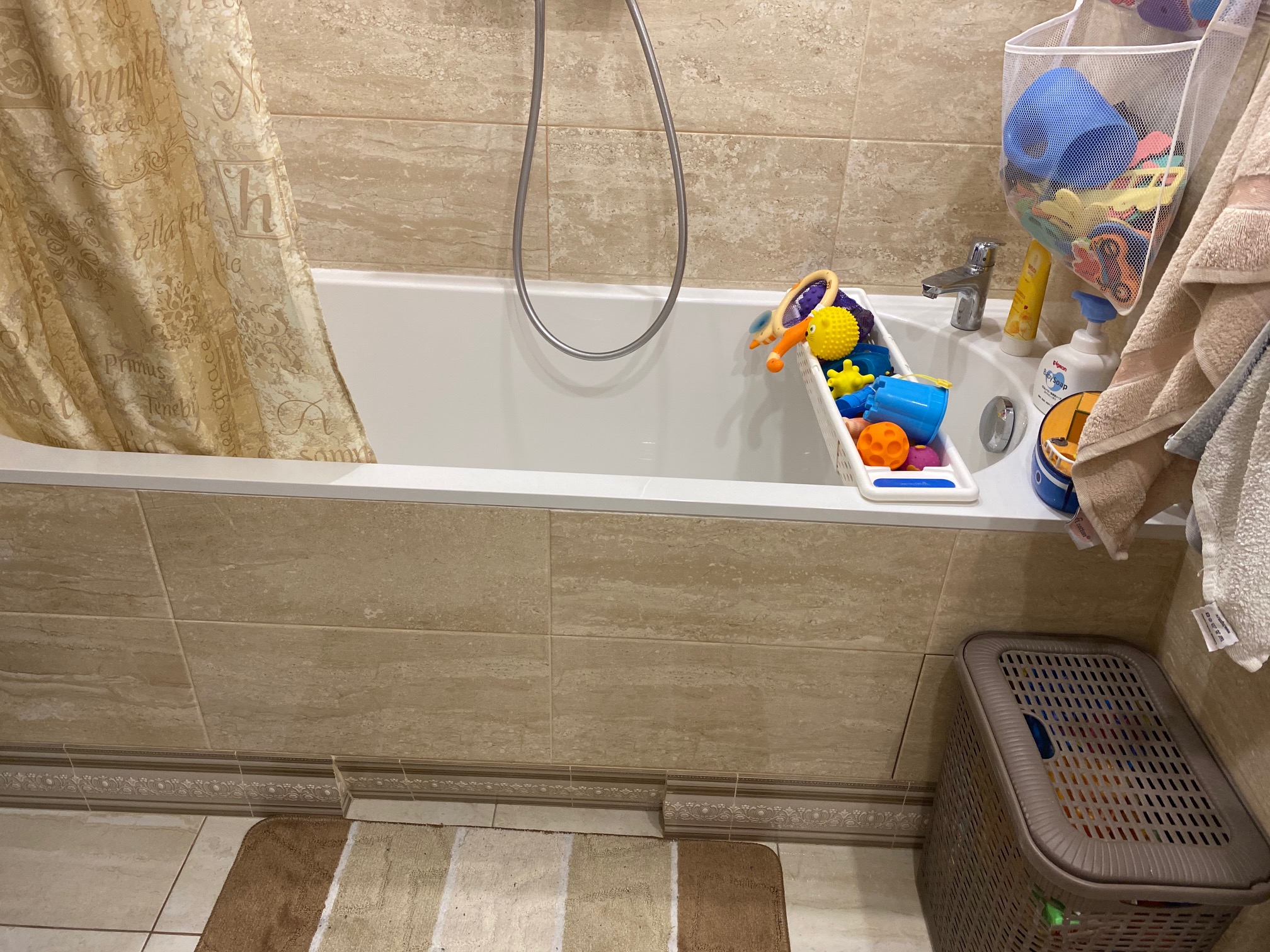

Уважаемые знатоки, приветствую.
Имеем ситуацию - квартира во вторичке, сделан длительный ремонт, заселена, живём полгода. Во время ремонта ряд вещей был излишне "доверен" бригаде (по рекомендации), в связи с чем имеем ряд проблем, с частью из которых мириться не хотелось бы, в т.ч. и пока есть возможность "по горячим следам" доработать. Жизненный урок извлечён (ну или мы так думаем), выводы сделаны, однако текущие проблемы от этого не уйдут, потому обращаюсь за мнениями и советами.

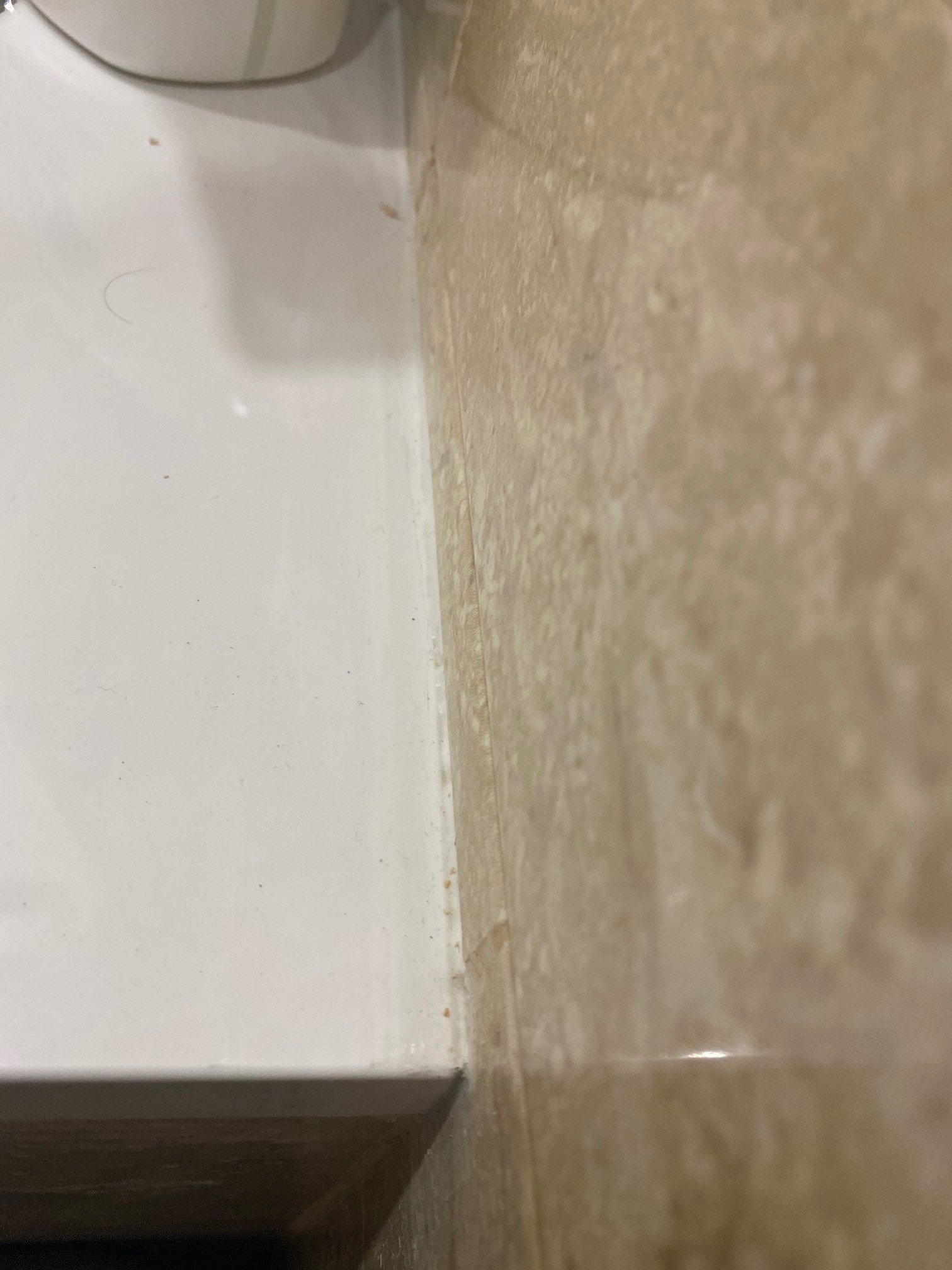

Выявлены проблемы в результате некачественных работ в санузле - насколько мне доступно к пониманию, плитка была положена, не нагружая ванну, в связи с чем со временем образовались трещины в затирке, влага через эти трещины скапливалась на полу, где "подключалась" плохо сделанная гидроизоляция, что повлекло за собой отслоение обоев в смежных помещениях (перегородка из ПГП); собственно, по "пузырям" на стенах и выявили проблему).
Будут исправлять (но уже не теми руками, что это наделали) за свой счёт и т.п. Предлагается разобрать фартук, т.к. с ним невозможно подобраться к проблемной зоне, и дорабатывать.
Будет ли этого достаточно? Не лучше ли (если такое, конечно, возможно БЕЗ глобальных разрушений, т.е. не трогая стены и плитку выше уровня ванны) её предварительно демонтировать? Под ванной плитки нет. Почему возник такой вопрос - по общению с соседями снизу делаем вывод о том, что ванна очень "шумная", роняем в неё что-то (а с ребёнком это не редкость) - им прямо гулко передаётся. Может ли это быть следствием неправильного монтажа? Можно ли это исправить?
Понятно, что процедура, как минимум, не быстрая, но возможная ли (и, главное, нужная ли)?
В картинках примыкание ванны к стенам и общий вид. За сумбур изложения извиняюсь - не владею темой.

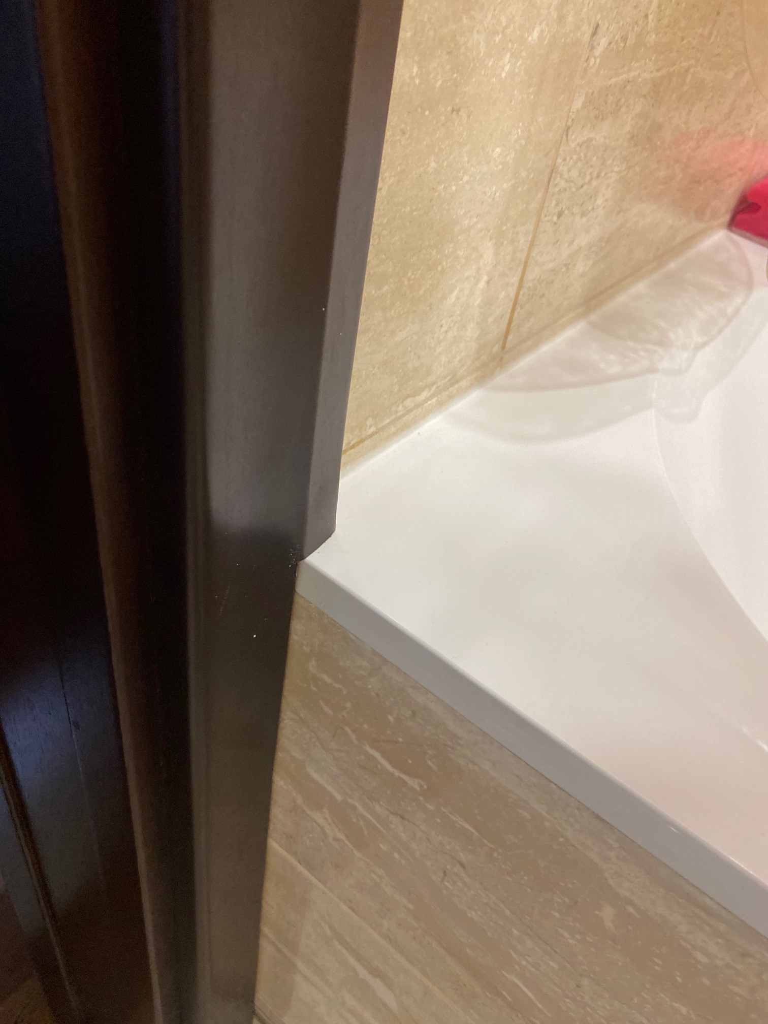

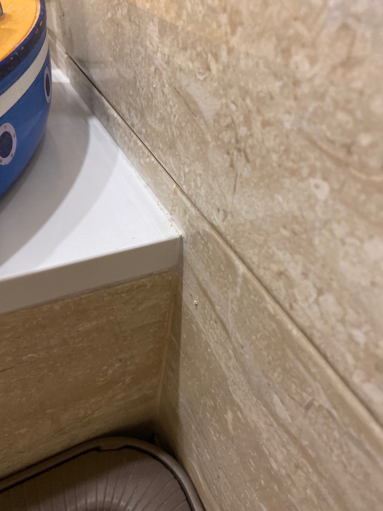

andyrusski, добрые люди заделывают примыкание акриловой ванны и настенной плитки санитарным силиконом. Поэтому вычищайте затирку, сушите, пылесосьте, обезжиривайте. И заделывайте силиконом. Попутно открывайте люк и сушите под ванной.
Фартуком вы называете экран?

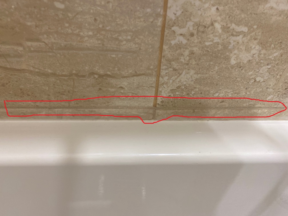

andyrusski написал: плитка была положена, не нагружая ванну, в связи с чем со временем образовались трещины в затирке, влага через эти трещины скапливалась на полу,
Обычно нагруженная ванна ставится с примыканием к уложенной плитке, или ставится под плитку.Герметизация примыкания насколько видно по фото на месте ,есть пустой шов между плитками(не понятно , плитка держится на герметике?)через конкретно это шов, накапливания влаги в том объеме как вы говорите невозможно, открывайте люк и смотрите подключения смесителя и слив (перелив) ванной.Может есть еще проблемные зоны, конкретно их сфотайте. По поводу шумоизоляции- пусть не прислушиваются.

По поводу шума согласен с ранее выступающим докладчиком. Акрил, это Вам не стальной бубен. По поводу нагрузки и осадки -- да туфта это. Если ванна не за 3 рубля, да к тому же с крепким дном и на хорошем каркасе -- осадка составит не больше 1-1.5 мм После заделки примыкания по периметру герметиком, Вы и сами про это забудете.

Я тоже не верю в такой объем влаги, чтобы обои от ПГП отошли. Больше похоже на протечку труб или соединений. Если ванна акрил, то винить нужно себя, а не рабочих. Заделаете герметиком хоть мс-полимером и все-равно могут быть дыры, т.к. ванна слишком сильно меняет форму когда Вы в нее заходите и набираете воду. Проблема может быть и в каркасе. Например, можно было по периметру построить дом из кирпича и накрыть его ванной. Из простого способа - купить уголок самоклейку для ванной и добавить клей-герметик. Он точно никуда не денется.
spaceeggs, да, его.

AN63 написал:
AN63, на картинке ниже выделил шов, который на днях переделывали (видно по разной фактуре), предварительно проверили просто - включили душ, направили на стену и смотрели через люк под ванную, через какое-то короткое время начало явственно капать. Под ванной в районе смесителя/слива не обнаруживали течь, только следы неопрятной работы (уже сейчас, глядя на фото, понимаю, что собственно слив толком и не захвачен, но с работы не переснять).

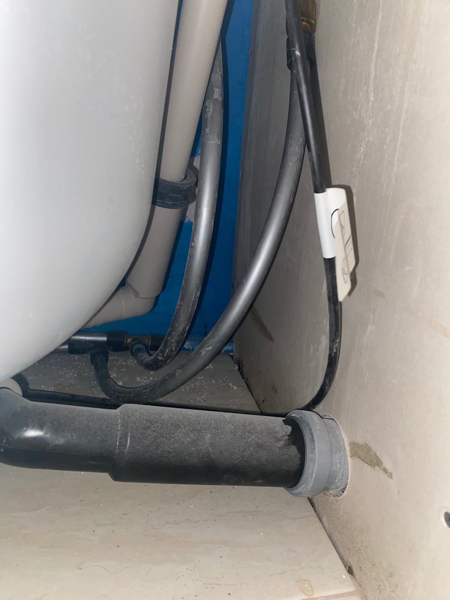

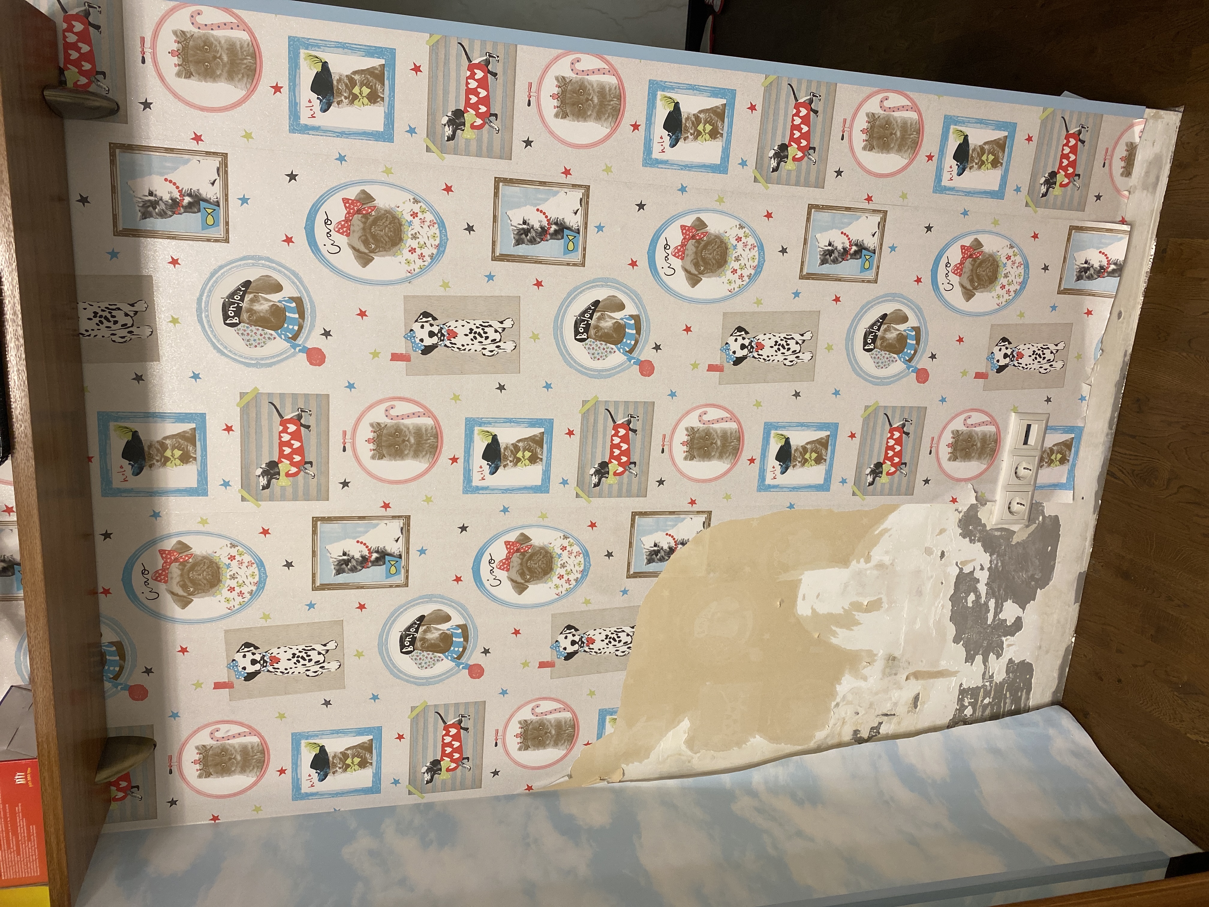

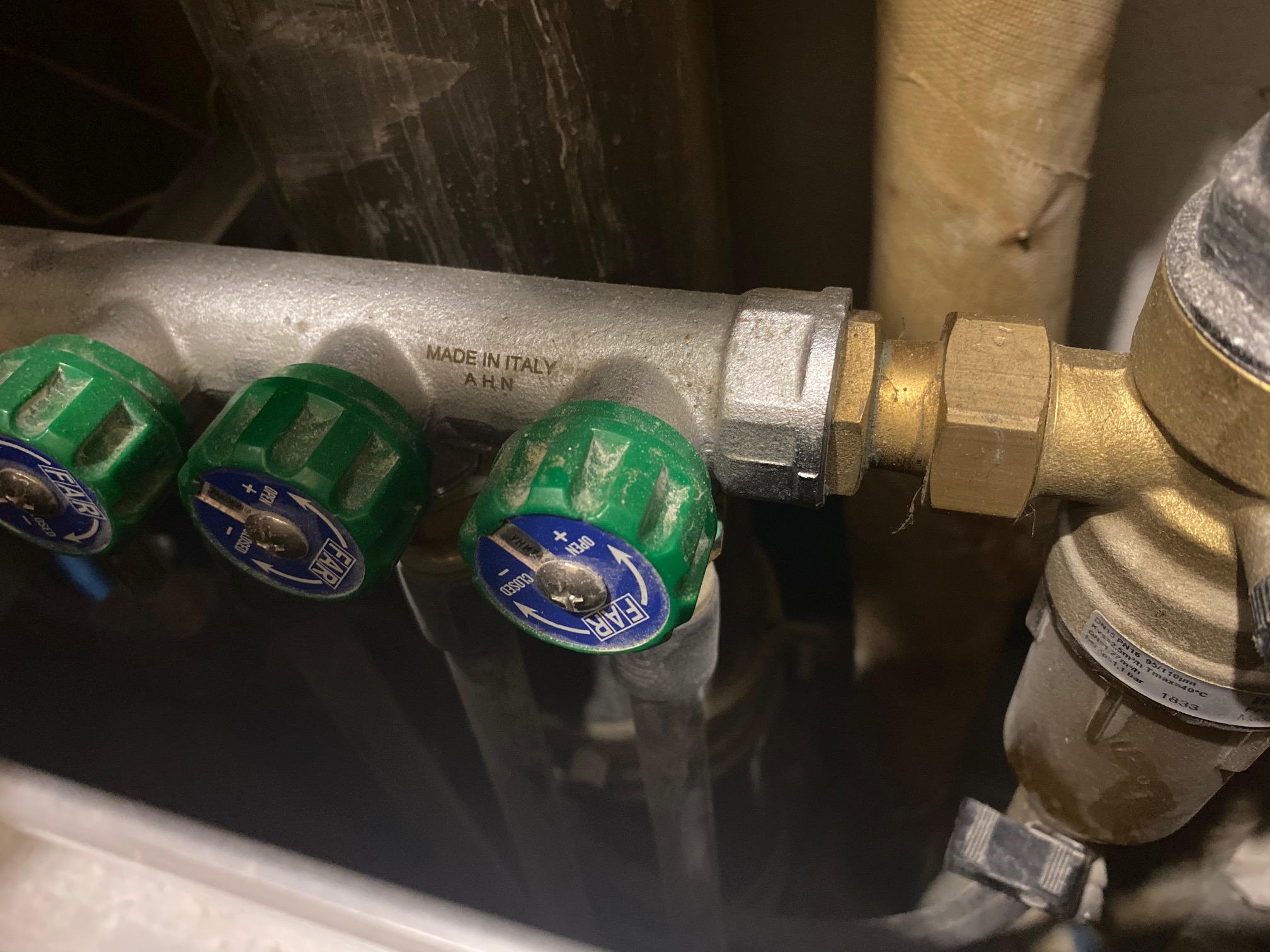

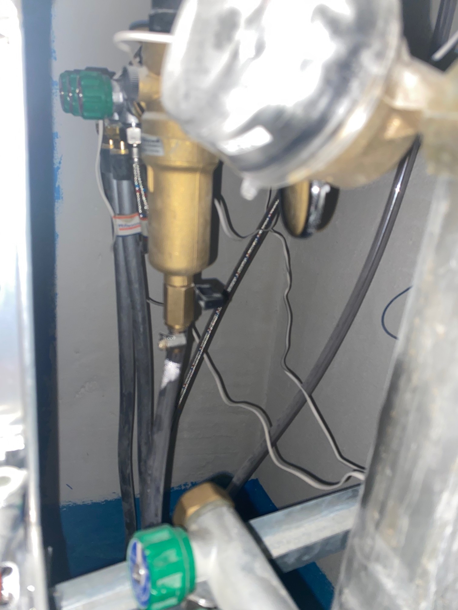

dmitrovski написал: andyrusski, скорее всего текут трубы или канализация, проложенные в пгп, там надо "копать". Фото стояков, труб какими делали разводку, отслоение обоев и т.д.
dmitrovski, однако, увы, что есть. Картинка стены, в которой нет никаких труб.
Более того, снятый со стены плинтус - разбух с образованием растительности.
По поводу "винить себя" заранее сделал оговорку, что это мероприятие мы уже неоднократно осуществили, и задача на сейчас - понять, что и как сделать правильно. К сожалению, и стократное повторение "какие же мы идиоты доверились" и т.п. нас к этому не сдвинет, поэтому пытаемся, насколько возможно, конструктивно разбираться.
dmitrovski, трубы, насколько влез, снял. Канализация (слив от унитаза) по той стене не идёт.

Что вижу. Тройники никак не закрытые и гибкие шланги. Вроде бы гребёнка есть, но ... Трубы без изоляции ещё можно, но только если ее роль в стенах выполняет неагрессивная пена. Иначе трубы будут двигаться и стираться. А места тройников всегда нужно закрывать изоляцией. Вариантов несколько. Из затирки тоже течь не должно. Насчёт кол-ва протекаемой жидкости - вам виднее. Может гадать не нужно. Исправить очевидную проблему и посмотреть результат. Ванна у вас какая ?

SergSB написал: А места тройников всегда нужно закрывать изоляцией.
Раз "всегда" - следовательно, нам нужно при исправлении этого требовать?
SergSB написал: Исправить очевидную проблему и посмотреть результат.
Пожалуй. Но всё же смущает - даже если под ванную попадает влага - она же НЕ должна за пределы ванной выходить? А если вышла - значит, гидроизоляция сделана не должным образом (не берём в расчёт форс-мажоры типа прорвало всё и вся)?
И, дополнительно, нет ли смысла делать два сантехнических люка под ванной? Да и имеющийся мы бы увеличили, т.к. формально он есть, а реально, доведись что через него делать, почитай, что и нету.

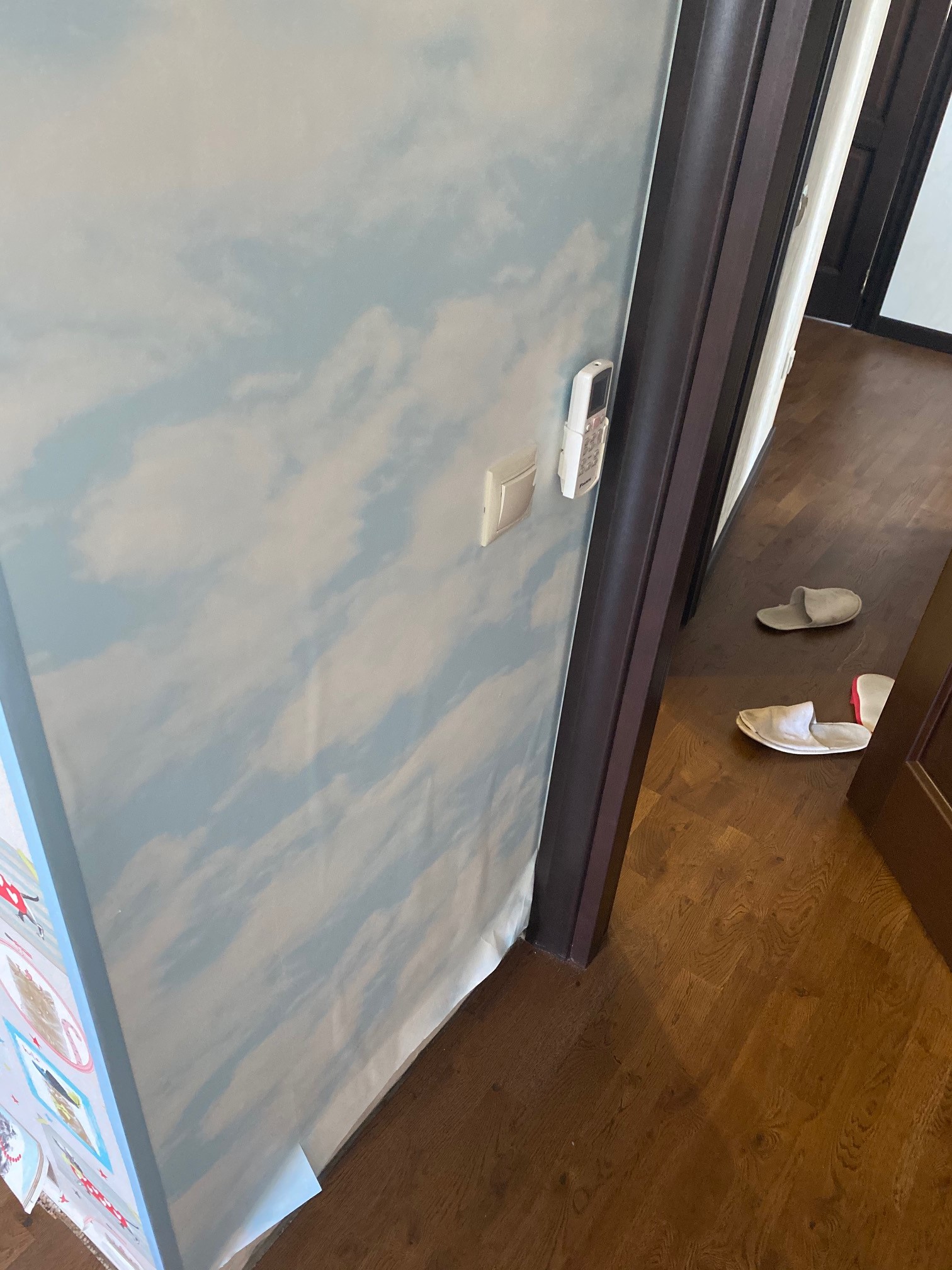

стена с "зеленым" плинтусом, относительно ванной как размещена?
andyrusski
andyrusski
Регистрация: 06.03.2019
Сообщений: 7
17.06.2020 в 21:07:54
Левая стенка на фото.
Вторая стенка (вдоль ванной) оказалась с такой же проблемой (стоял шкаф, переместили). Но тут следы были и выше - по следам содранных обоев видно.
