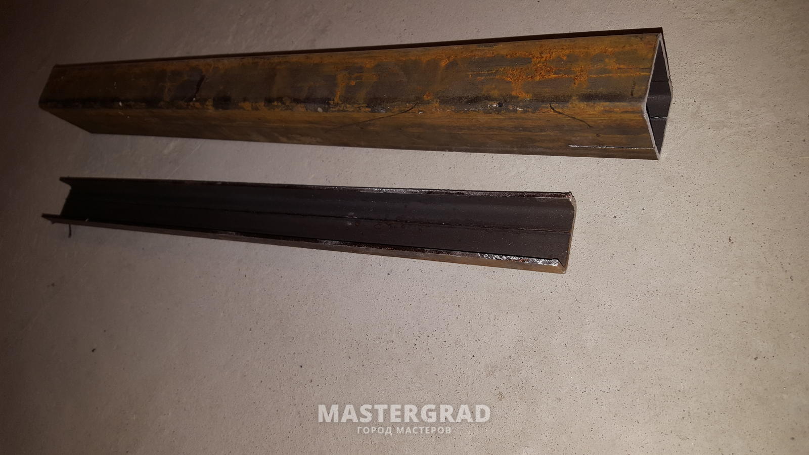

Сегодня, наконец, вернулся к ремонту. Заодно приехали все недостающие компоненты. Итак, профиль отлично отпилился лобзиком, сегодня все разметил и поставил химические анкеры - в понедельник произведу сборку. Купил для экспериментов шины Muepro и Rehau - на первых планирую развесить коллекторы, а на вторых монтировать узлы подключения (подсмотел здесь на форуме), довольно технологичный процесс - молодцы немцы. Так как там одни дырки, то элекрическими ножницами эти шины резать нормально не получится, поэтому буду делать механическими, надеюсь что при этом сами шины не будут сильно деформироваться, и их не придётся выпрямлять. В понедельник-вторник отчитаюсь!

Dron/9K написал: Так как там одни дырки, то элекрическими ножницами эти шины резать нормально не получится, поэтому буду делать механическими, надеюсь что при этом сами шины не будут сильно деформироваться, и их не придётся выпрямлять.
Ушм такое все надо резать. Главное нормальной ушм и диски правильные. У меня есть разных пил и пилок и дисков к ним, но это все баловство.

master.msk написал: Ушм такое все надо резать.
здесь наверное вопрос религии, но я ненавижу раскраивать металл шлифовальными дисками, и везде где только можно стараюсь резать. Что ни говори, а ровно как лобзиком никогда не получится + край подгорает + шум соседям итд итп. Резать куда технологичнее.
Вот видео запилил: !#[https://youtu.be/se2-F8ckvf4]

Dron/9K, рез ушм получается идеальным. Естественно диск не должен быть шлифовочным. Отрезной тонкий диск нужен. И хорошая, мощная ушм, с регулировкой оборотов. Ну и уровень желания работать руками должен быть выше уровня желания смотреть ролики

master.msk написал: рез ушм получается идеальным.
может быть, действительно, следует провести повторно эксперимент с отрезными дисками, но по моему опыту рез всегда уходит немного в сторону, почему - не могу объяснить, но идеального и стабильного среза под 90° абразивным диском мне добиться не удалось. Алюминий нормально режется если поставить диск с зубьями, а не абразив, но сталь так не порезать.
поверьте, мне руками приходится работать не мало, хоть и не каждый день, конечно.
