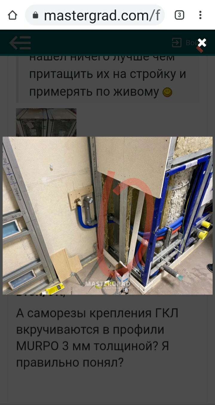

Stan_!, Профили гипрок присутствуют в каркасе под зашивку, там где листы пришиваются к профилю.
"Мупро 3 мм" - консоли, они внутри конструкции, к ним ничего не шьется. Во всяком случае ни на одном из фото не видно такого.

не увидел на фотках из последнего сообщения профилей кнауф (хотя может плохо посмотрел). Плюс автор писал, что для усиления каркас делал из профилей murpo.
А почему вы должны были увидеть профили кнауф? Потому что саморезы кнауф?)Профили гипрок ни чем принципиально не отличаются от профилей кнауф.

master.msk, Профили Кнауф - плоские. А тут на фото все как-будто рифленное, "в сеточку". Не знаю, как сказать точнее. Профили гипрока я не видел ни разу, поэтому, подумал, что это Murpo, которрый описывался ранее. Но сейчас все понятно, спасибо!
