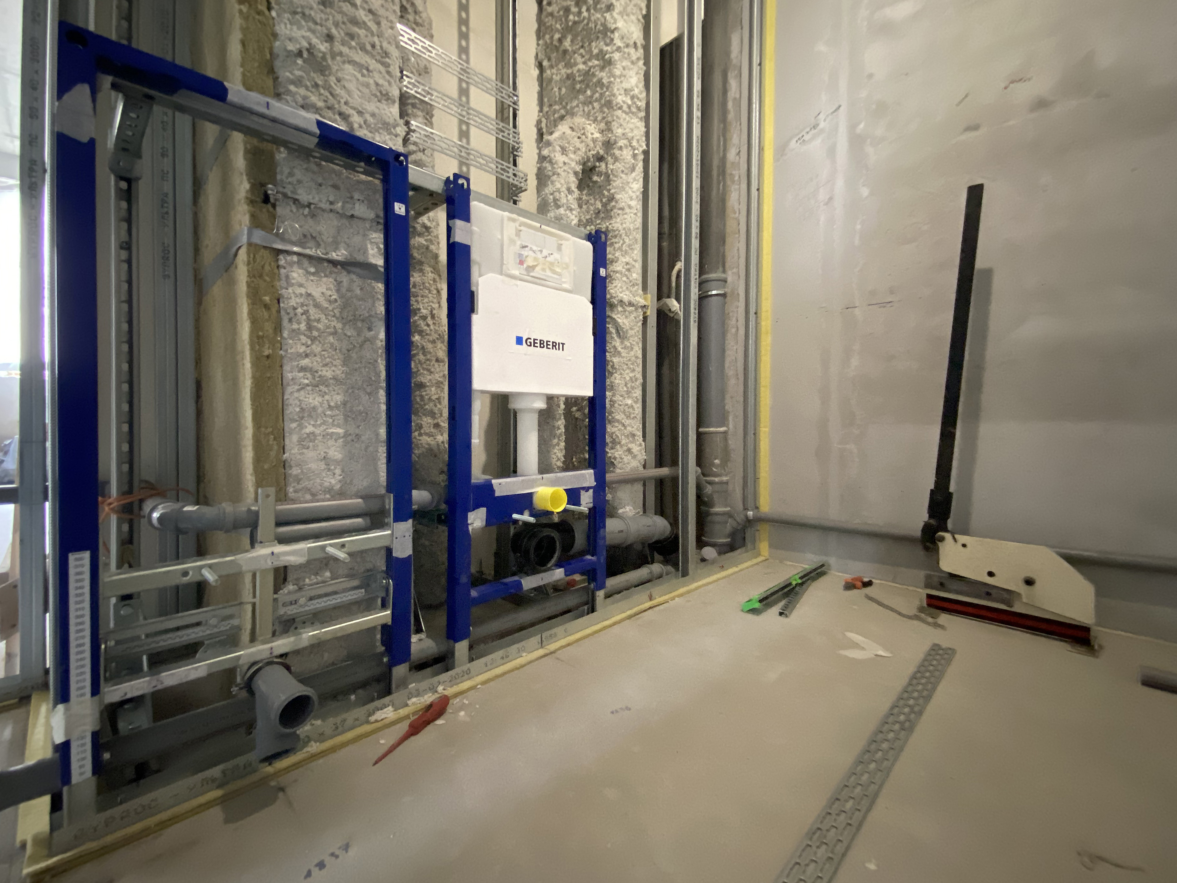

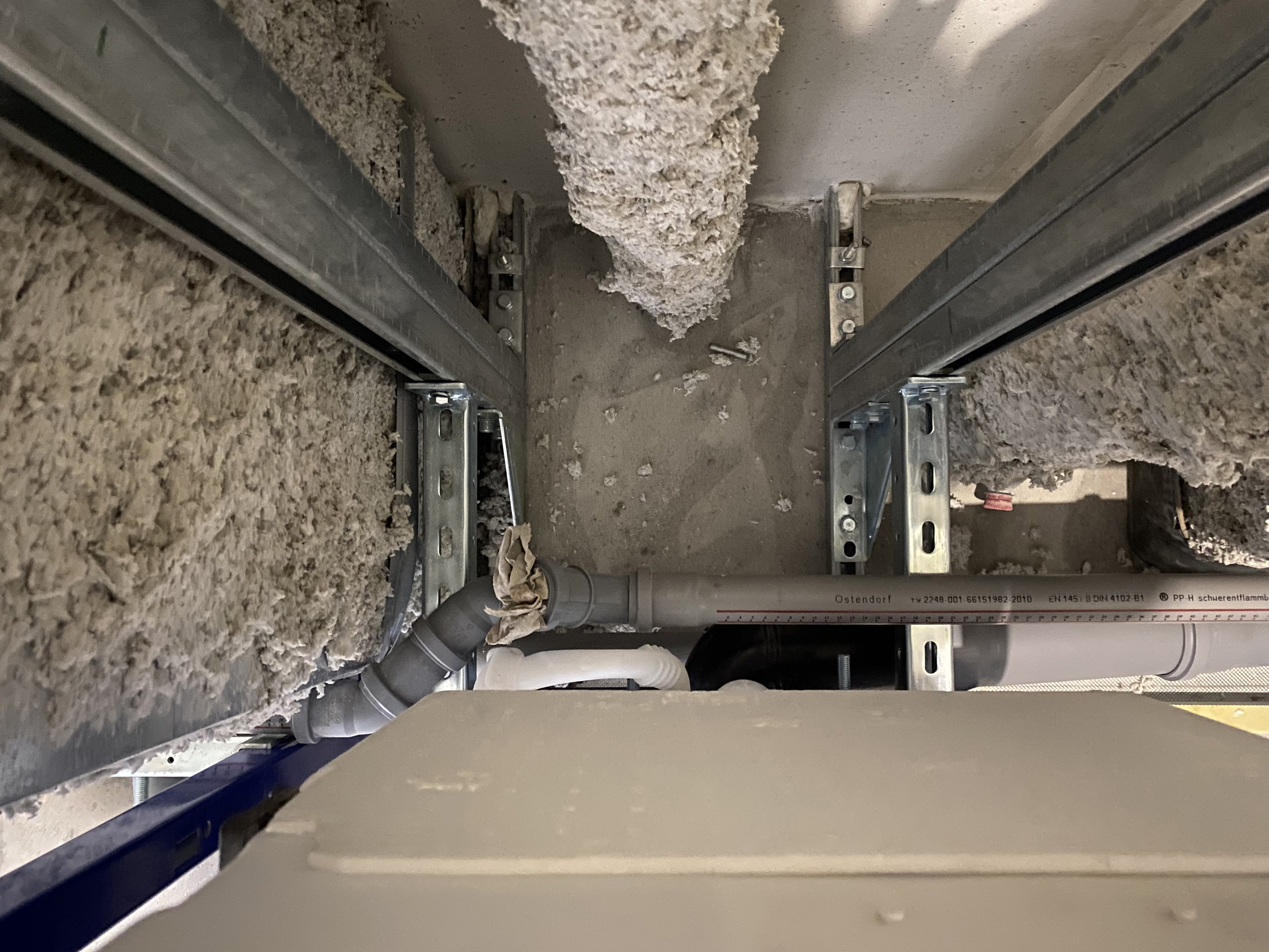

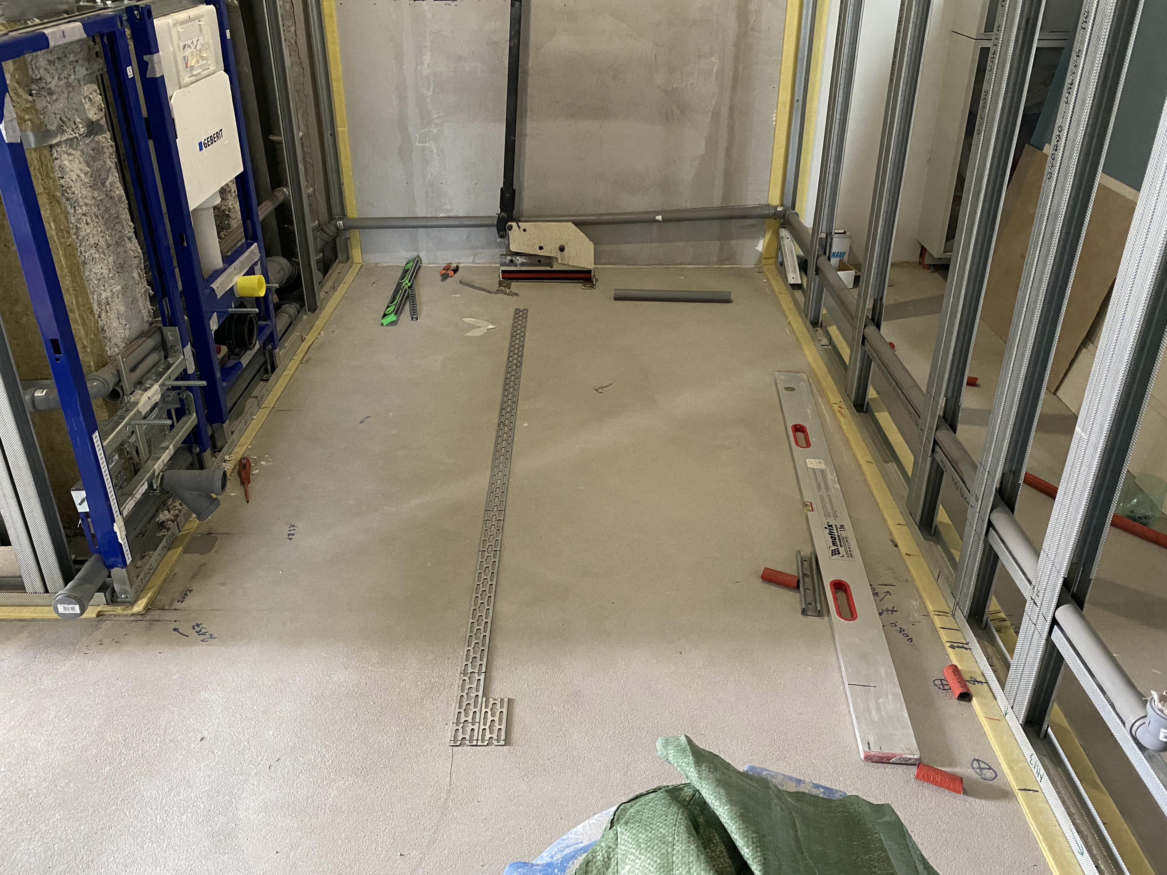

Практически закончил с сантехникой - осталось прицельно установить дырки для слива стиралки и сушилки, и можно считать что на этом всё закончено. Еще раз порадовался тому, что поставил строймонтажные профили, а не стал внимать советам и выкладыввать перегородки из камня или еще что-нибудь придумывать. Очень элегантно получилось закрепить трубы канализации - 90 мм для унтитаза и 40 мм для стиралки и сушилкой. Под рукой были только консоли из 3 мм стали, но больше не меньше :) Подрезал в размер:
И поставил на направляющие:
К правой консоли будут крепиться сразу две трубы - сверху над ней пойдёт 40 мм, а под ней подвешу 90 мм.
Будет как-то так:
Общий вид санузла:

Dron/9K написал: Общий вид санузла:
Справа перегородка - 75 профиль надо бы было, а не 50-тый., когда начнете зашивать, то поймете/надеюсь в два слоя с двух сторон/.

jekasus написал:
jekasus, Именно в этом месте это невозможно: помещение за стенкой - кладовка шириной 1100. Это и так очень мало, каждый сантиметр «в минус» «уничтожит» это помещение. Именно поэтому у меня инсталляции стоят внутри венткороба с зазором 5 мм до вентканалов, капииальная стена выравнивалась шлифовкой а не шпаклевкой, отделка внутри кладовки 10мм КГЛ, профиль 50 и так далее.

Dron/9K написал: кладовка шириной 1100.
Один из двух санузлов, которые сейчас у меня, такой ширины, после плитки еще меньше станет, но все равно будет широко ;) А вот прокладку под профилем двух инсталляций инсталляции не надо было ставить, верхние крепления инсталляций закреплены с профилям, которые без этой звукоизолирущей подложки - тоесть никакого смысла от нее, но сильно одобряю установку инсталляций на профиль - считаю единственным правильным решением установки. Насчет перегородки - придется подрезать листы ГКЛ, там где раструбы, не фанат двойных вертикальных профилей, но поставить на 400 мм. Я знаю, что хотите идеал, но он не только сантехника и электрика - это только отдельная часть строительных работ...

jekasus написал: А вот прокладку под профилем двух инсталляций инсталляции не надо было ставить, верхние крепления инсталляций закреплены с профилям, которые без этой звукоизолирущей подложки - тоесть никакого смысла от нее
если речь о перегородках, то смысл "прокладки" - исключительно лежать под листами ГВЛ/ГКЛ и изолировать их от вибраций, передаваемых конструкциями здания, сам профиль всё равно жестко прибивается (без шайб итп), но в силу своей мягости он ничего не передать не может. Именно поэтому я убрал подкладку из под конструкционных профилей - от неё никакого толка не будет, а вот гайки затягивать лучше всё-таки без неё.
В любом случае, жилые помещения отделены двойной перегородкой на независимом каркасе.
jekasus написал: Насчет перегородки - придется подрезать листы ГКЛ, там где раструбы, не фанат двойных вертикальных профилей, но поставить на 400 мм.
тут я вообще мало что понял :) Да, возможна ситуация что первый лист ГВЛ придётся где-то подрезать или подтачивать, но в этом не вижу ничего страшного вообще. Тем более что потом будет второй слой, а поверх них керамогранит :)

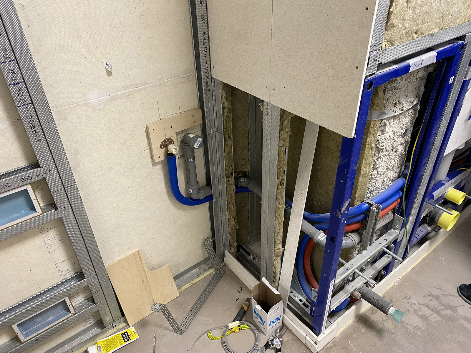

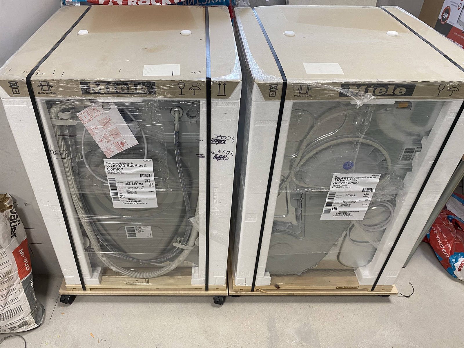

Чтобы не плодить новых тем, отчитаюсь о последнем действии перед тем как зашивать всё ГВЛом Долго думал как лучше подключить стиралку с сушилкой, в итогде не нашёл ничего лучше чем притащить их на стройку и примерять по живому :)
Нижняя коробка - для подключения датчика протечки.

Dron/9K, каналью к резонирующей плоскости жёстко прифигачили - шума в помещении захотелось?

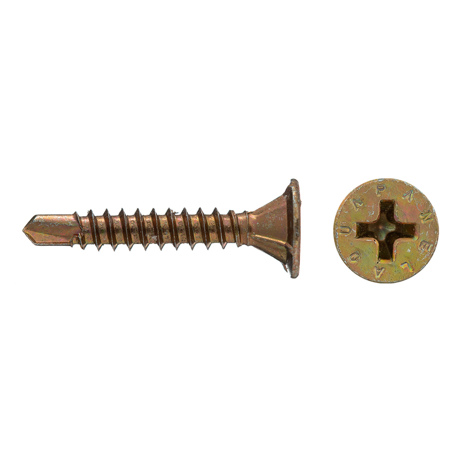

А саморезы крепления ГКЛ вкручиваются в профили MURPO 3 мм толщиной? Я правильно понял?

Stan_!, где вы увидели каркас из "профиля мупро 3 мм"? Консоли - крепеж модулей, а под зашивку гипрочные профили обычные и рамы инсталляций. Саморезы кнауф для аквапанелей со сверлом отлично подойдут до 2 мм. 3 мм тоже можно, но там их нет. Sb knauf 3,9мм

master.msk написал: Stan_!, где вы увидели каркас из "профиля мупро 3 мм"? Консоли - крепеж модулей, а под зашивку гипрочные профили обычные и рамы инсталляций. Саморезы кнауф для аквапанелей со сверлом отлично подойдут до 2 мм. 3 мм тоже можно, но там их нет. Sb knauf 3,9мм
master.msk, не увидел на фотках из последнего сообщения профилей кнауф (хотя может плохо посмотрел). Плюс автор писал, что для усиления каркас делал из профилей murpo. За информацию про саморезы - спасибо :)
