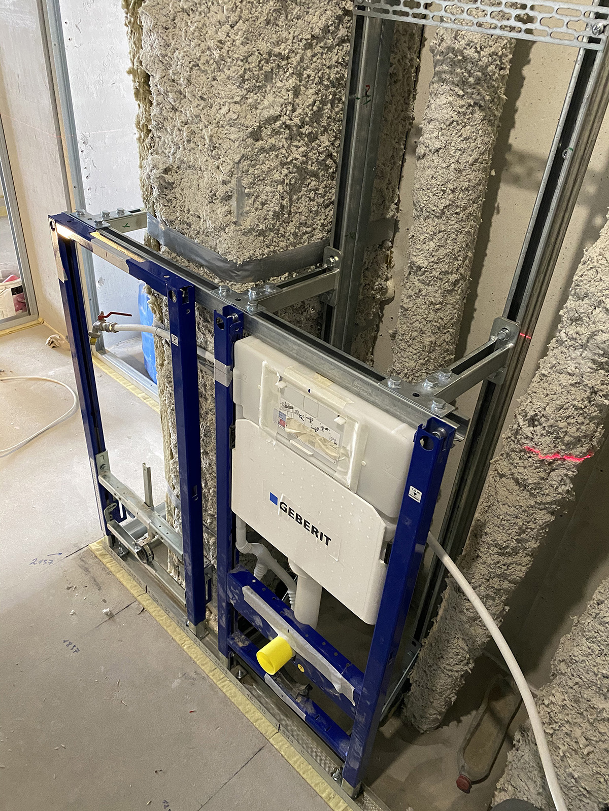

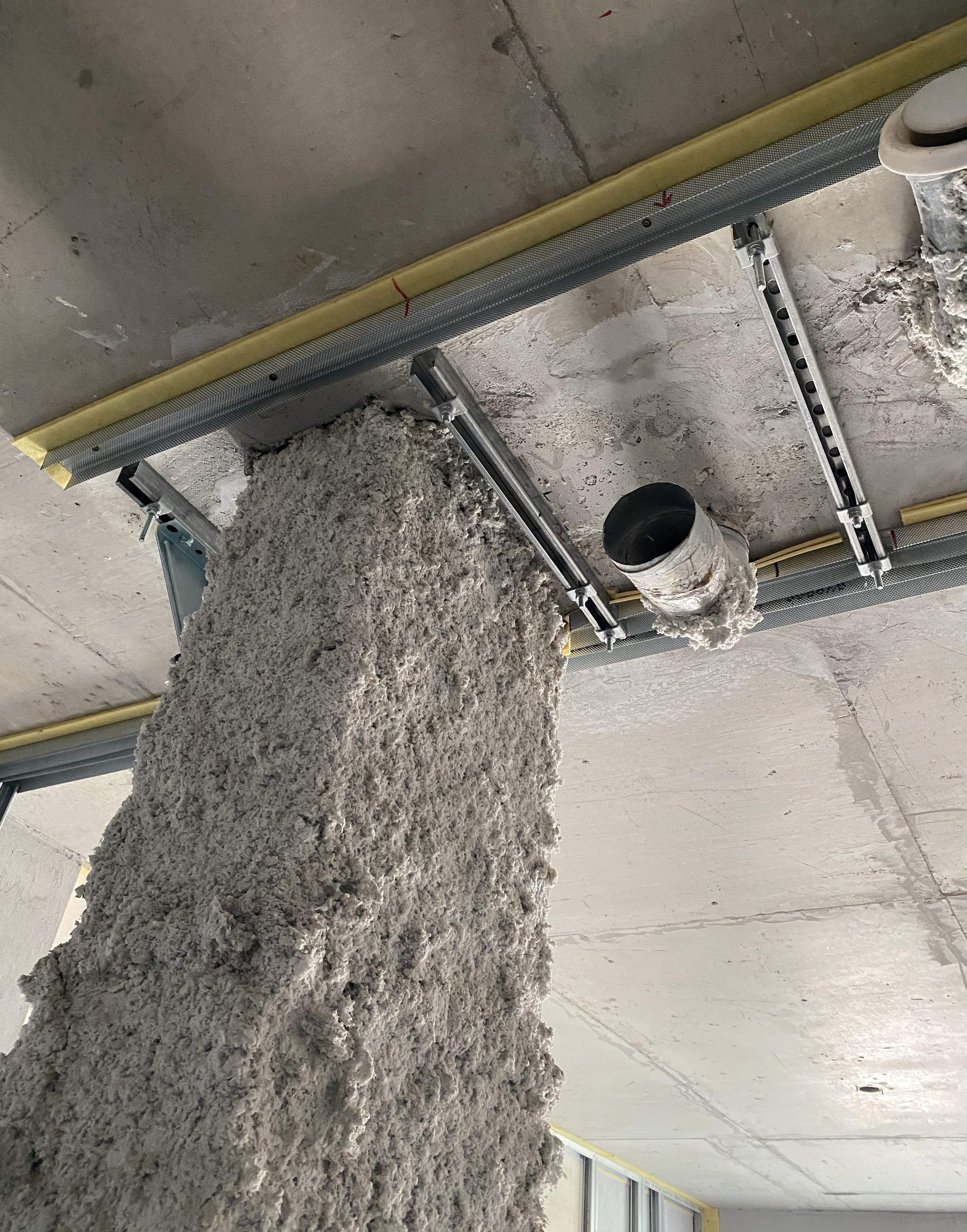

В общем, всё получилось как и было задумано :)
закрепил направляющие к полу и потолку с помощью шпилек М10 и химических анкеров:
(излишки шпилек будут разумеется отрезаны),
и собрал первую стойку:
по ощущениям никакого дополнительного усиления этой конструкции не потребуется, но испытания я всё-таки проведу. вопрос: на какой высоте должны быть шпильки для крепления чаш унитаза и биде? есть ли какой-то стандарт на этот счёт, или надевать санфаянс и выставлять по верхней кромке?
PS. Хоть и критиковали, но конструкцией я доволен - она обеспечивает возможность регулировки во всех плоскостях, то как делают с профилем ТЕСЕ мне кажется не позволит добиться нужной точности (у меня на стройке допуски ±0,5 мм везде), либо придётся переусложнять конструкцию.
PPS. Сказать что здесь какой-то чудовищный перезаклад по прочности не могу - наоборот уповаю на то, что связавшись с перегородками из ГВЛ оно наберёт необходимую жескость.

Dron/9K, на инсталляции как правило есть специальные метки "высота от чистового пола 1 метр". По ним и выставляют уровень, а не по шпилькам.

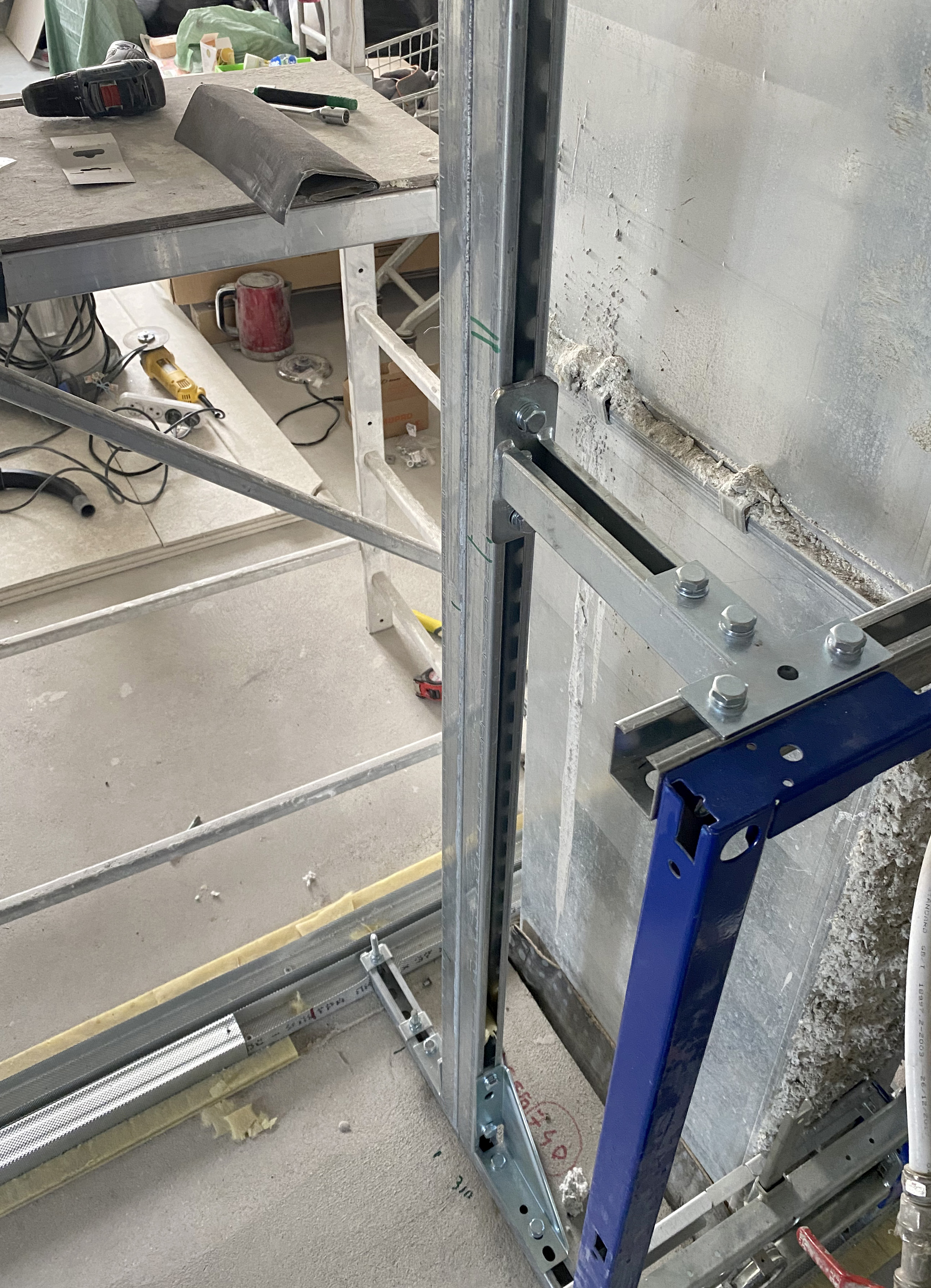

Местами просто "переутяжелен самолет", на прочность в нужных местах не влияет. Нагрузка вперед-назад, а у вас инсталляция зафиксирована от нагрузок влево-вправо. При этом профиль не правильно расположен, а полкой в сторону нагрузки. А не спинкой и ребрами, как он должен быть. Но я не думаю, что это будет критично. Просто привел как хороший пример неэффективного использования средств. "Эталоном" крепления инсталляции может служить штатный крепеж, он абсолютно ничего общего не имеет, у грое например вообще шпильки 8 мм для крепления рамы. Достаточно было пару прямоугольных гаек внутрь профиля и шпильки м10. Но при этом шпилька не тянется туда, куда она и не должна тянуться. Косынки вверху-внизу тоже не совсем понятно зачем и как они должны повлиять на прочность, если стойка и так уже закреплена пол-потолок и испытывает нагрузку, если можно так сказать, в своей середине, на уровне крепления верха рамы инсталляции

Dron/9K написал: В общем, всё получилось как и было задумано ...
Остаюсь при своём мнении: из пазогребневых блоков 8 см выложить вокруг венткороба с трёх сторон стенку в виде буквы "П" сверху. К стенке шпильками крепить инсталляции, при необходимости, положив на них сверху уголок 40х40 мм. Если звукоизоляция была бы недостаточной, можно песком пространство засыпать. Получилось бы не менее прочно, но в разы дешевле. Вопрос к профессионалам: я в чём-то не прав? (Скоро самому вновь предстоит нестандартная установка инсталляции).

отвечаю - на вертикальные профили будут монтироваться коллекторы и все что касается водораздачи - два из них стоят симметрично относительно будущего люка 600х600 (который будет, разумеется в перегородке, располагаться над унитазом между отметками 1200 и 1800), таким образом мне достаточно будет сделать несколько горизонтальных шин (тоже мюпро) на которых смонтировать оборудование, удобство профиля в том, что я смогу гибко двигать эти шины вверх-вниз подгоняя под сантехническое оборудование по месту, а вытянутые отверстия позволят регулировать положение вправо-влево. Все соберется естественным образом, а потом затяну шины - не будет никаких напряжений.
master.msk написал: При этом профиль не правильно расположен
Какой именно профиль по-Вашему не правильно расположен? Если речь о том, который соединяет инсталляции биде и унитаза, то закладные гайки и наложенные сверху Т-образные элементы делают его фактически замкнутой трубой, а соединение более чем жестким.
master.msk написал: Косынки вверху-внизу тоже не совсем понятно зачем и как они должны повлиять на прочность,
Тут логика следующая: косынки фактически укорачивают вертикальный профиль, т.к. по прочности сильно превосходят его (сделаны из стали толщиной 6мм + выштамповки), таким образом, на изгибание работает не 1100 мм профиля, а лишь 840 мм ==> прогиб чуть ли не в два меньше при аналогичной нагрузке.
master.msk написал: "Эталоном" крепления инсталляции может служить штатный крепеж
Эталон предполагает крепление к прочной стене и эта шпилька работает только на растяжение, поэтому 8мм вполне достаточно. Я мог бы отказаться от консолей и пустить шпильку до вертикального профиля, но решил добавить жескости так как у консоли очень жесткое широкое основание, которое передает нагрузку на более низку точку профиля и опять же уменьшает этим самым его прогиб.

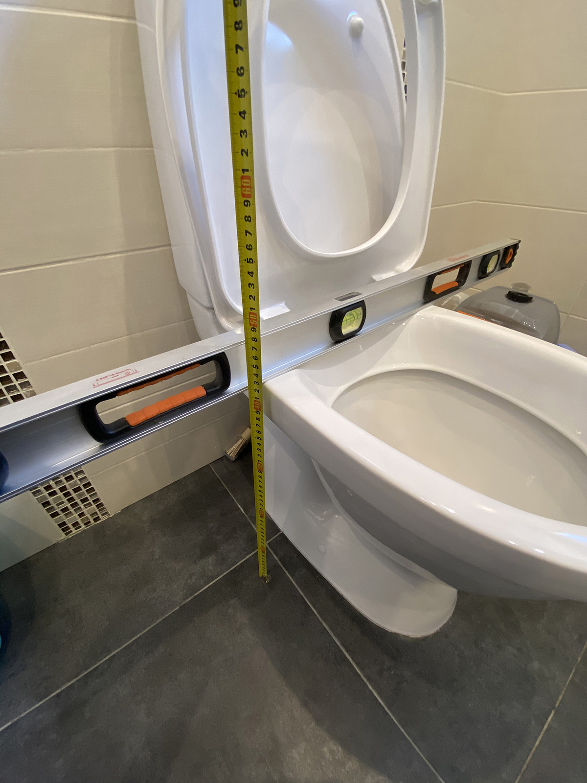

Для окончания темы отчитаюсь о результате. После того, как инсталляции были закреплены к полу вся конструкция обрела требуемую жесткость и даже упираясь руками в середину вертикальных профилей сдвинуть её невозможно.
Остался только вопрос высоты подвеса унитазов: в инструкции написано что высота должна быть 400 мм от пола, а при этом отдельностоящий унитаз из этой же коллекции имеет высоту 420 мм:

Dron/9K, в эксплуатации будет неразличимо. Ни визуально, ни жопой не почуять.

Mazayac, в итоге сделал я 420 высоту и у унитаза и у биде. бесит что нет стандартов чётких на этот счёт :(
