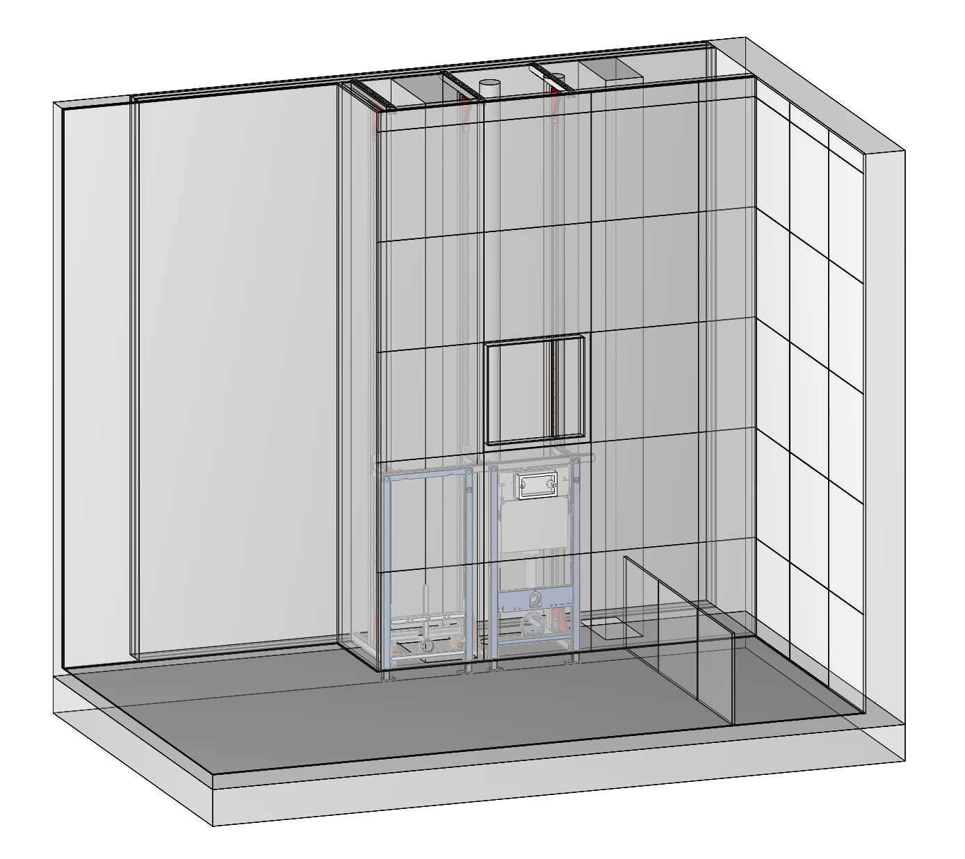

master.msk написал: В принципе рехау шина менее удобно относительно мупры или валравена.
я решил так: для монтажа точек подключения воды делать кронштейны из шины рехау - там отверстия под их же фитинги, и она 40мм а для сборки коллекторов итп делать все из шины мюпро - там удобные для регулировки щелевые отверстия, и она 50 мм
инструмент рехау (что на моей фото) неплохо гнёт и одну шину и другую, а вот мюпро - только свои и при этом гиб хуже

Dron/9K, И еще мне не понятно почему считаете теце профиль по отдельности и при чем здесь крепеж, он в любом случае не должен быть слабым местом. Это ферма будет по сути, а не отдельный профиль, не правильно вы считаете и вообще не понятно зачем считать. Ставится периметр, стойки основные и усиливается по мере необходимости. В том числе и внутренние поперечины играют большую роль. Если это теце - просто докупается коробка уголков. А Мупро - оно в принципе не для перегородок, для монтажа коммуникаций. Мне кажется что то вы заигрались, все проще гораздо :)

master.msk написал: А Мупро - оно в принципе не для перегородок, для монтажа коммуникаций.
так мне на вертикальные опоры как раз коммуникации и нужно монтировать - люк 600х600 будет точно над унитазом :)

Dron/9K, при чем здесь люк и профиль для крепежа инсталляции унитаза? Вы определитесь с "терминологией". Мупро - крепеж. Его нельзя обшивать. А Теце - скорее аналог кнауф профиля, с функцией встраивания сантехники. Можно на мупро/валравен/фишер/хилти ....закрепить раму унитаза и зашить кнауф/гипрок. В гипсокартон люк будет встраиваться. А не в крепежный профиль.

master.msk написал: Вы определитесь с "терминологией".
Я его понял, так как делал подобное -
У него каркас перегородки из каких-то профилей и нужно сделать и закрепить на них шины Мупро для монтажа коллекторов и остальных сантех причендалов.

master.msk написал: а люк каким образом в причиндалах?
Причем здесь люк? Он будет на профилях конструкции перегородки - будет ли это на ГК , на сварке, на уголках или быстрой сборке у некоторых систем для перегородок, абсолютно безразлично.

jekasus написал: Я его понял, так как делал подобное - У него каркас перегородки из каких-то профилей и нужно сделать и закрепить на них шины Мупро для монтажа коллекторов и остальных сантех причендалов.
совершенно верно!
На мюпро будут висеть инсталляции и коллекторы, а на профиле гипрок будет перегородка из ГВЛ, разумеется профиль для перегородки будет стыковаться с инстялляциями.

Dron/9K написал: а на профиле гипрок
Гипрок, Кнауф или Регипс, без значения. Ваш вариант - С 116 от Кнауфа, тоесть двойная разнесенная перегородка. Если вас пугает изпользование ГК для усиления двух сторон стены, то не проблема это сделать кусками профилей в виде фермы. Советую сначала конструкцию, установку инсталляций, зашивку, и тогда стяжку. Ставить сначала инсталляции, потом стяжку и мучатся установкой конструкции для тех, кто думает узко только о своей работе...

jekasus написал: Советую сначала конструкцию, установку инсталляций, зашивку, и тогда стяжку.
таки сначала делается стяжка, а на неё уже ставятся перегородки. обратная последовательность - это порочно и ошибочно. стяжка у меня давно уже стоит, далее я смонтировал направляющие профили для ГВЛ, сейчас закреплю инсталляции, проверю прочность, потом соберу каркасы стен и разведу воду, а потом уже зашью все нафиг и приглашу МЖИ :)
