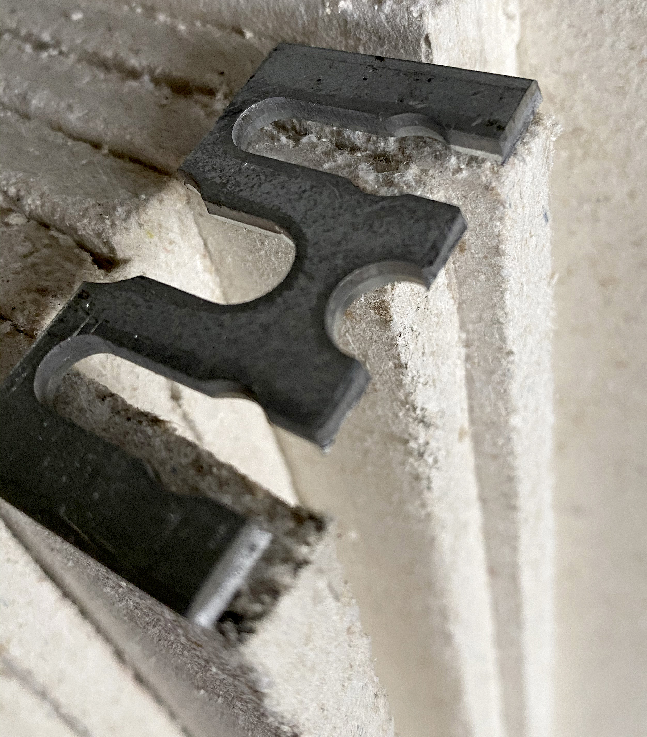

Сегодня наконец-то начал сборку задуманного. Заодно попробовал резать шины REHAU и MUEPRO - гораздо лучше чем как здесь предлагают болгарками, ничем не отличается от заводского. сама железа от ножниц никуда не заворачивается и не деформируется. Немного не попал в фокус (на телефоне :), но в верхней части вполне видно.

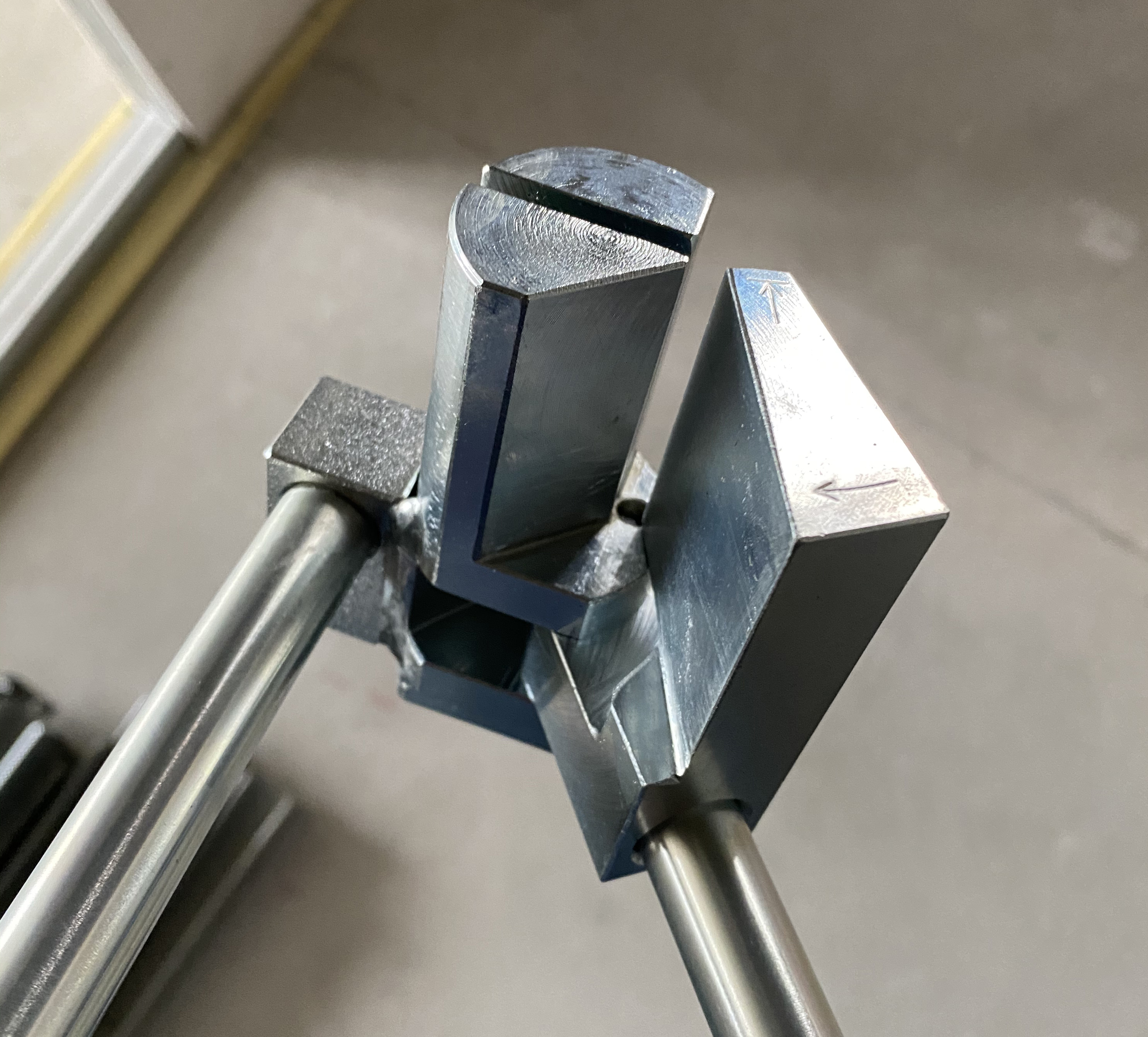

Насмотревшись ютюбов выбрал себе инструмент для загибания профиля от REHAU (до ютюбов думал взять MUEPRO) - сделан весьма качественно и вполне нормально гнёт монтажные пластины. Действительно, довольно легко выдерживать угол 90 градусов в двух плоскостях. Хотя, сам гиб не идеальный, но для своего назначения более чем. Конструкция кстати довольно интересная - позволяет делать некоторые формы, которые слложно получить на нормальном прессе, но правда есть и свои ограничения.
Ручки, как и упоминалось в обзорах, норовят выкрутиться, но думаю локтайт им поможет успокоиться.
Это ж ваша личная особенность. А в нормальных руках и с нормальным инструментом рез ушм и так не отличается
Зачем недостатки возводить в достоинства я не понимаю
Отсутствие определенного навыка и инструмента не могут считаться чем то полезным
Инструмент кстати для мупры или аналогичного валравена. Но не для рехау профиля, нормально не гнет его. В зависимости от места гиба относительно отверстий могут быть перекосы. Просто продается как рехау, т.к 3х мм шина 2 метра есть в каталоге

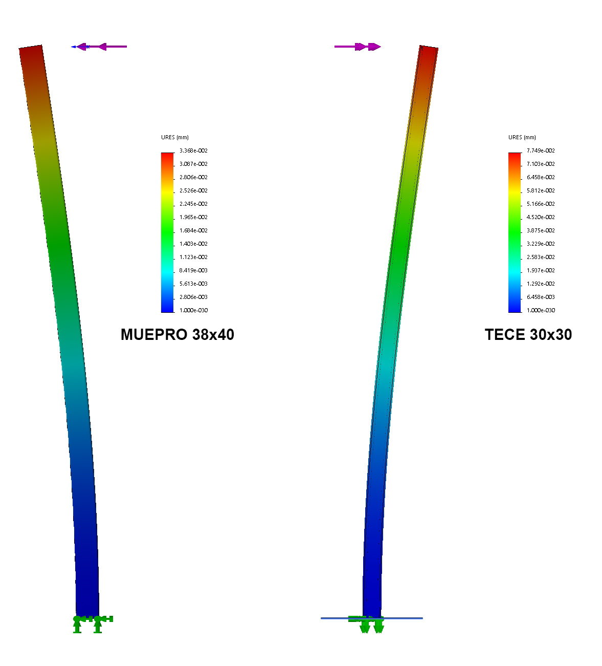

не поленился - сделал расчёт по профилям TECE и MUEPRO, как и ожидалось ТЕСЕ ровно в два раза слабее а стоит столько же (правда, нужно ещё крепеж считать, но это целая диссертация будет :)

master.msk написал: Инструмент кстати для мупры или аналогичного валравена. Но не для рехау профиля, нормально не гнет его. В зависимости от места гиба относительно отверстий могут быть перекосы. Просто продается как рехау, т.к 3х мм шина 2 метра есть в каталоге
Извините, но перечитвал несколько раз, я так и не понял смысл написанного :) у мюпро аналогичный инструмент сделан совершенно иначе и гнёт хуже - это видно как из его конструкции, так и на подверждающих этот факт видео. Если линия гиба приходится на отверстие (точнее сказать, если кромка металла идёт не строго перпендикулярно матрице/пуансону), то разумеется в этом месте металл будет выгибаться наружу, и с этим совершенно ничего не сделать.
Пытаюсь сейчас примерно рассчитать К-фактор чтобы размечать с первого раза все детали.
Да, кстати другое, действительно. Как всегда новички смотрят туда, где раньше ничего не было и находят самое новое. Честно не помню, чтоб они были разные, десять лет назад покупал. В качестве инструмента для рехау предлагался аналогичный мупро, я не уточнял. В принципе рехау шина менее удобно относительно мупры или валравена. Поэтому остро вопрос никогда не стоял, все необходимые кронштейны продаются уже готовые, пробовал мупровским гнуть, гнет криво.
