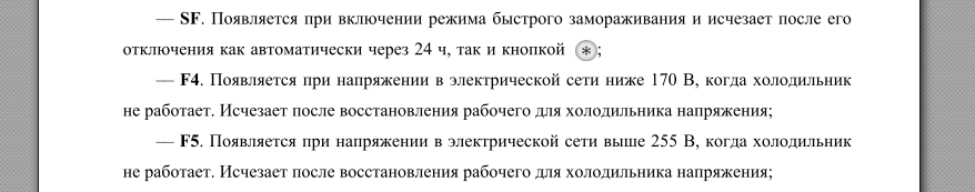

СтранникXXI написал: для холодильника это весьма актуально
скорее наоборот. современные засыпают при низком напряжении чтобы не истязать компрессор. и кодниционеры так же себя ведут

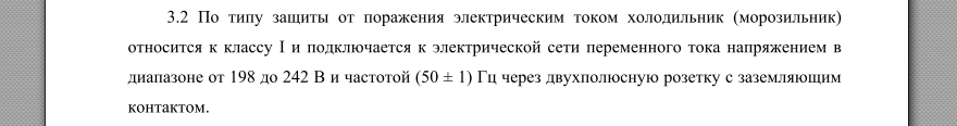

jaja написал: современные засыпают при низком напряжении чтобы не истязать компрессор. и кодниционеры так же себя ведут
это только инверторные, если я не сильно ошибаюсь обычные современные холодильники ничем не отличаются от обычных несовременных; только на них сэкономили на материалах, и их срок жизни/эксплуатации совсем смешной

24.06.2020 в 22:35:04
ZooZoo, ну, вот например кусочек мануала холодильника атлант (первого полноразмерного попавшегося на яндекс-маркете)
тоже мануал атланта:
