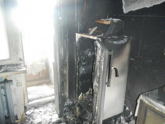

На несколько дней отъезда из дома бросаем холодильник на произвол судьбы?
jaja
jaja
Регистрация: 12.05.2008
Ярославль
Сообщений: 4329
23.06.2020 в 18:06:00
Мишутк, куда лучше если холодильник загорится, неправда ли? зато ничего не протухнет.
