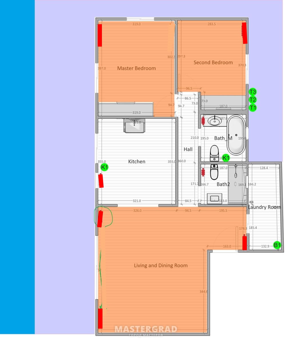

Совсем забыл сказать, что подключение радиаторов планируется нижнее (радиаторы типа Buderus Logatrend VC или Kermi Profil V).

касимов написал: Смущает расположение всех радиаторов...
Ну а как бы вы расположили радиаторы? При учете, что наружные стены - это те, что выходят на балкон - за остальными соседи/лестничная площадка.
28.06.2020 в 08:35:12
По краям двери можно и узкие-высокие батареи поставить.
XKent написал: подключение радиаторов планируется нижнее
Не пугает ни разу. Фитинги есть на любой вкус. Трубы подводки обычно убирают в утеплитель.Так что глубину штробы учитывать. Ну и на месте там ребятам виднее. Может не все страшно окажется.

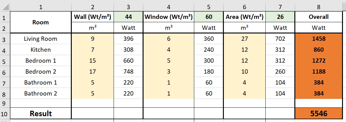

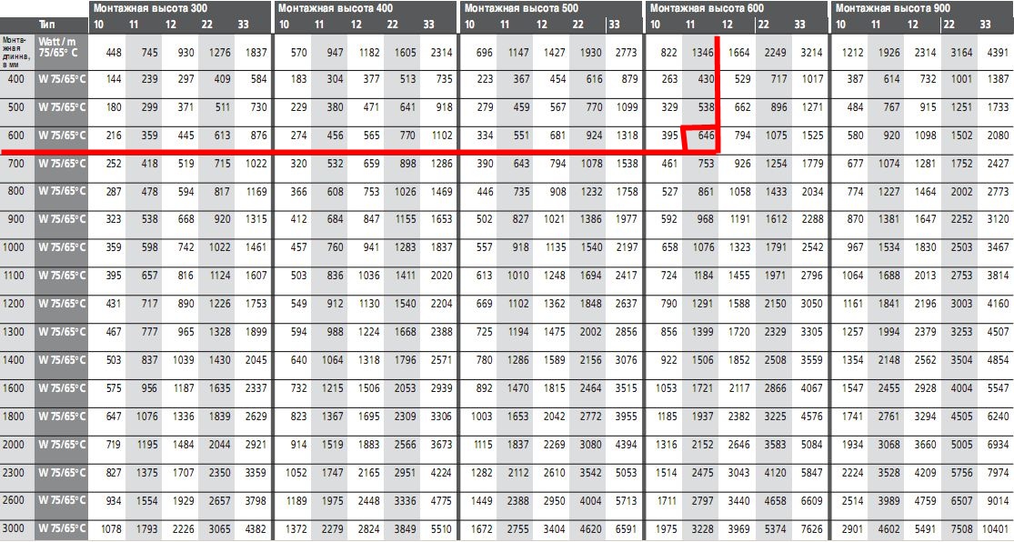

Я вот тут на досуге посчитал (я понимаю, что очень приблизительно) энергопотери помещения, в частности для Living Room вышло 1500ватт. Расчеты проводились для дельты температур 25 градусов. Наружная стена - это трехслойный пирог: полый кирпич 12см, какойто утеплитель 10см (так как он не листовой и за давностью лет распределен неравномерно, то его толщину я в расчетах указал как минвата 1см),снова кирпич 12см - вышло 44 ватт на квадрат стены. Для окон 60 ватт. Добавил даже 25 ватт на метр площади на инфильтрацию. Сверху и снизу жилые этажи. Таким образом мне на Living room должно хватить трех радиаторов: 2 по бокам от двери на балкон и один около двери в "чулан" по 700ккал, например Kermi Profil V 11/600/600 (это с запасом по мощности в 50% ). Можно действовать исходя из таких расчетов - или я что-то упускаю?

XKent написал: я что-то упускаю?
Если мощность радиатора указана с реальной температурой подачи( а не 90*) то все в рамках правил.
