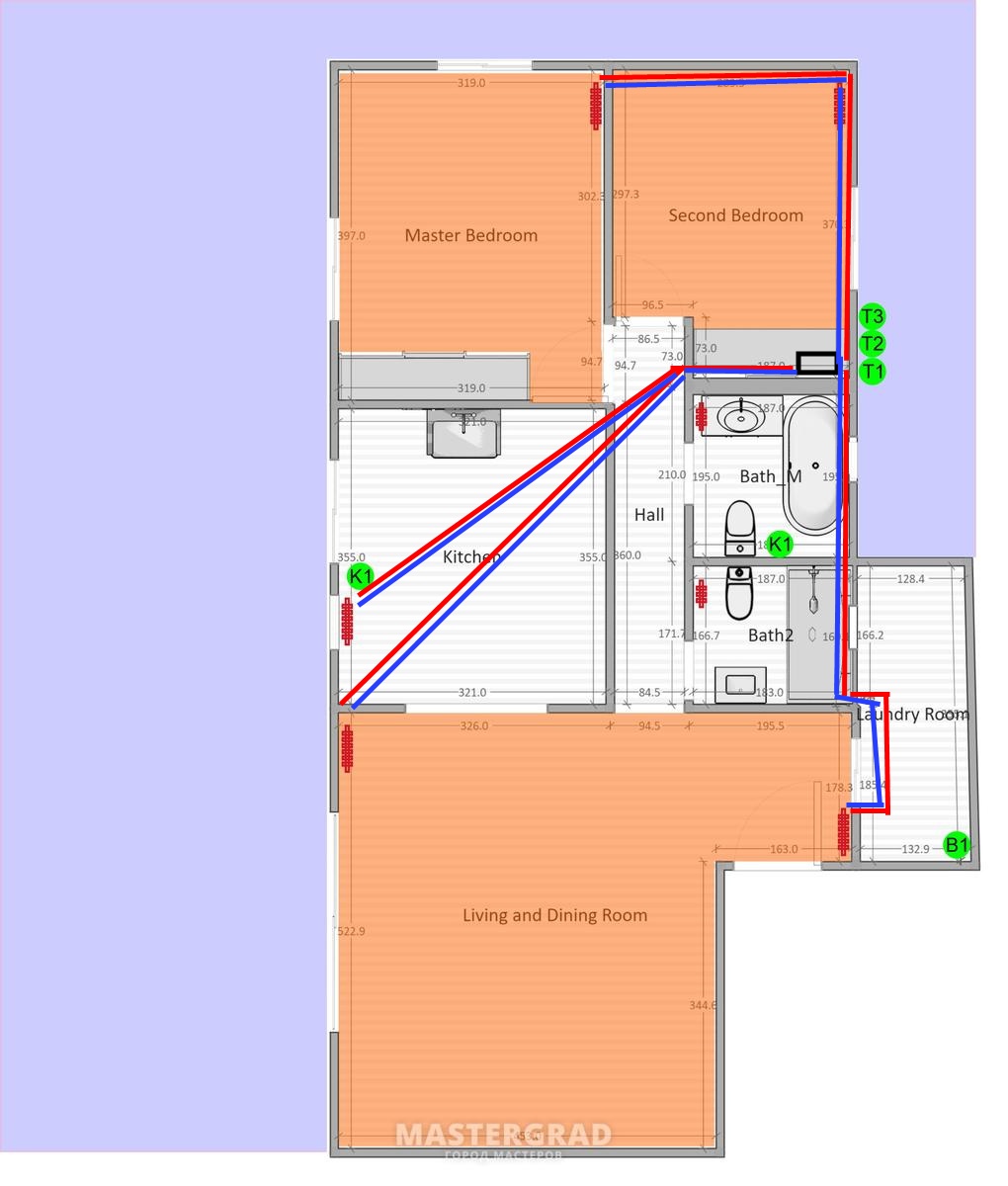

Приветствую! Проводится капитальный ремонт в квартире ~90м2, на 4ом этаже 6тиэтажного дома. Пока что было демонтировано все, что только можно и происходит этап выбора исполнителей отопления/водопровода/канализации. Но хотелось бы определиться для начала по какой системе делать отопление: однотрубная, двухтрубная тупиковая, двухтрубная попутная, лучевая? Трубами с огромной вероятностью будут Valsir Pexal (или Rehau raustabil) с опрессовкой. Теперь некоторая информация с уточнениями: 1)сам план: где В1 ввод холодной воды, К1 бытовая канализация, котел будет соответственно в районе Т1-Т3 1.1)синим на плане обозначен балкон; 1.2)красным полы, которые не демонтировались, так как хотелось их оставить как есть (мрамор в living Room и паркет в спальнях) - оттого такое расположение радиаторов в Living Room (к слову сказать они практически на этих же местах и стояли до ремонта и помещение вроде как прогревали). То есть подвод к левому радиатору в Living Room планируется сделать из кухни, а к правому из Laundry. Балки под паркетом в спальнях расположены по вертикали (относительно рисунка) - оттого есть возможность установить там батареи не нарушая паркет. 1.3)во всех комнатах, обозначеных белым цветом, полы сняты до плиты и есть зазор 12см до уровня чистового пола; 1.4)в обеих ванных не батареи, а полотенцесушители (если это важно); 2)Подвод газа также будет в точке B1; 3)Единственное возможное место установки котла это точка в районе Т1-Т3, и единственный возможный вариант котла это двухконтурный настенный конденсационный турбированный; 4)Также в данный момент на крыше есть солнечная панель, которая греет бойлер на 150л расположенный там же (его также можно греть электричеством).Ввод/вывод воды в этот бойлер расположен так же в точке В1. Дополнительный бойлер не планируется - 9 месяцев в году панель справляется с нагревом (за исключением редких случаев). Остальное время нагрев воды за счет котла; 5)Не хотелось бы делать штрабу под трубы снаружи по балкону - так как это напрямую запрещено у нас законом (с точки зрения нарушения целостности конструкции); 6)Я прекрасно осознаю, что радиаторы в Living room расположены неверно, но как-то совсем не приходит в голову что еще можно сделать не нарушая целостность пола :( (кстати стены примыкающие к нижнему правому углу Living Room внутренние - за ними другая квартира) 7)теплые полы не планируются;

XKent написал: по какой системе делать отопление:
Работать будет любая. Вам какая нравится?
XKent написал: настенный конденсационный
Вы читали его инструкцию? Желательный режим работы видели? Будущая система, сможет создать такие условия для котла?
XKent написал: что еще можно сделать не нарушая целостность пола
Отрытая разводка труб над плинтусом.

касимов,
касимов написал: Вы читали его инструкцию? Желательный режим работы видели? Будущая система, сможет создать такие условия для котла?
Тут читай, не читай - выбора нет... У нас по закону разрешены только конденсационные турбированные - других даже в продаже нет, да и никто не подпишет бумаги на установку/подключение газа к чему-либо другому.
касимов написал: Отрытая разводка труб над плинтусом.
ну если посмотреть на план, то там видно, что такой разводке мешают двери в Living room (это если не говорить про эстетику)... Ну и тут мой промах: надо было в условия добавить пункт про скрытую (в стяжку) проводку труб.
касимов написал: Работать будет любая. Вам какая нравится?
Странно, я всегда думал, что исходя из плана и прочей информации (если чего-то не хватает - предоставлю) можно выбрать наиболее правильную/оптимальную систему.

XKent написал: разводке мешают двери в Living room
Одна батарея? Так сделайте разводку под потолком. Вопрос только, что есть потолок?
XKent написал: )во всех комнатах, обозначеных белым цветом, полы сняты
Тяните трубы до батареи и через стену подводите. Две верхних, открытой разводкой над плинтусом. Потом закроете коробом...

касимов написал: Две верхних, открытой разводкой над плинтусом. Потом закроете коробом...
Там то как раз проблем нет - балки, на которых крепится паркет расположены вертикально (относительно рисунка) - то есть просто можно прокинуть трубу под паркетом между балками. Меня больше смущает расположение левого радиатора в Living Room, насколько я понимаю он должен быть в другом месте (для лучшего обогрева) - зеленая стрелка на рисунке.
касимов написал: Одна батарея? Так сделайте разводку под потолком. Вопрос только, что есть потолок?
а потолок есть штукатуренная и шпаклеванная плита перекрытия (не подвесной) - там врядли что-либо спрячешь. Подумываю обойти снаружи по балкону штрабой - в обход запретов :sorry: - но не отвалиться же балкон от 2м погонных штрабы - да и свободновисящая часть балкона - только крайние полтора метра (на рисунке яркосиняя).
Судя по вашему рисунку вы предлагаете смесь 2ух трубной тупиковой с лучевой? Я тут прочитал в статье на сайте одного уважаемого форумчанина, что при использовании металлопластика желательно избежать тройников, которые сильно заужают проток - отчего растет гидросопротивление. И потому он рекомендует именно для металлопластика лучевую схему. Не стоит ли и мне ее применить - тем более, что разница между нарисованной вами схемой и ней очень незначительна? Какие недостатки, кроме повышенного расхода трубы, в этом случае? Как плюс мне видится также отсутствие соединений под стяжкой (хотя может я и зря их боюсь).

XKent написал: что при использовании металлопластика
Я не предлагал МП для лучевой. Есть СПЭ, которые надежнее и без заужений...
XKent написал: вы предлагаете смесь 2ух трубной тупиковой с лучевой?
Да.
XKent написал: Подумываю обойти снаружи по балкону штрабой - в обход запретов
Честно, нифига не понятно, где окна и где двери.... В1 справа, что за чулан?

XKent написал: смущает расположение левого радиатора в Living Room
Смущает расположение всех радиаторов... или лыжи не едут, или я ...

касимов написал: В1 справа, что за чулан?
В1 - Хол.вода Т3 - Гор.вода Т4 - рециркуляция ГВС К1 - Хоз.быт. канализация Т1 - Отопление (подача) Т2 - Отопление (обратка)
Ну и там, где В1 - это реально такой чулан/кладовка/постирочная. Везде, где на рисунке полы белые - можно смело вести трубы по полу - зазор от плиты до чистового уровня пола - 12см.
касимов написал: Честно, нифига не понятно, где окна и где двери..
А окон нет - это все двери полного остекления - с выходом на балкон (синее/фиолетовое на рисунке балкон). Кроме двух мелких окон в Bath_M и Bath2 и одного окна (под которым радиатор) в Kitchen.

XKent написал:
  • это все двери полного остекления - с выходом на балкон
полы вровень? двери вровень с полом или за что-то будем задевать?

касимов, Ну меня тут монтажники всячески склоняют к Valsir Pexal - говорят что золотая середина по цене/качеству, и пресс фитингам APE. Под монтажниками я не имею ввиду какую-то отдельно взятую бригаду - было приглашено 7 разных человек от разных фирм - для того, чтоб выдали предложение: как результат двое предложили медь (но цена в результате заоблачная), 4 Valsir Pexal, 1 Rehau. Вот пока не определился, у нас на форумах про Valsir мало что есть, а в Греции форумное общение на такие темы практически остутствует...
Насчет дверей - это все двери-купе - при открывании уходят в нишу между стенами. Со стороны помещения нижняя направляющая в уровень пола, со стороны балкона уровень пола на 2см ниже... Что-то типа такого:
