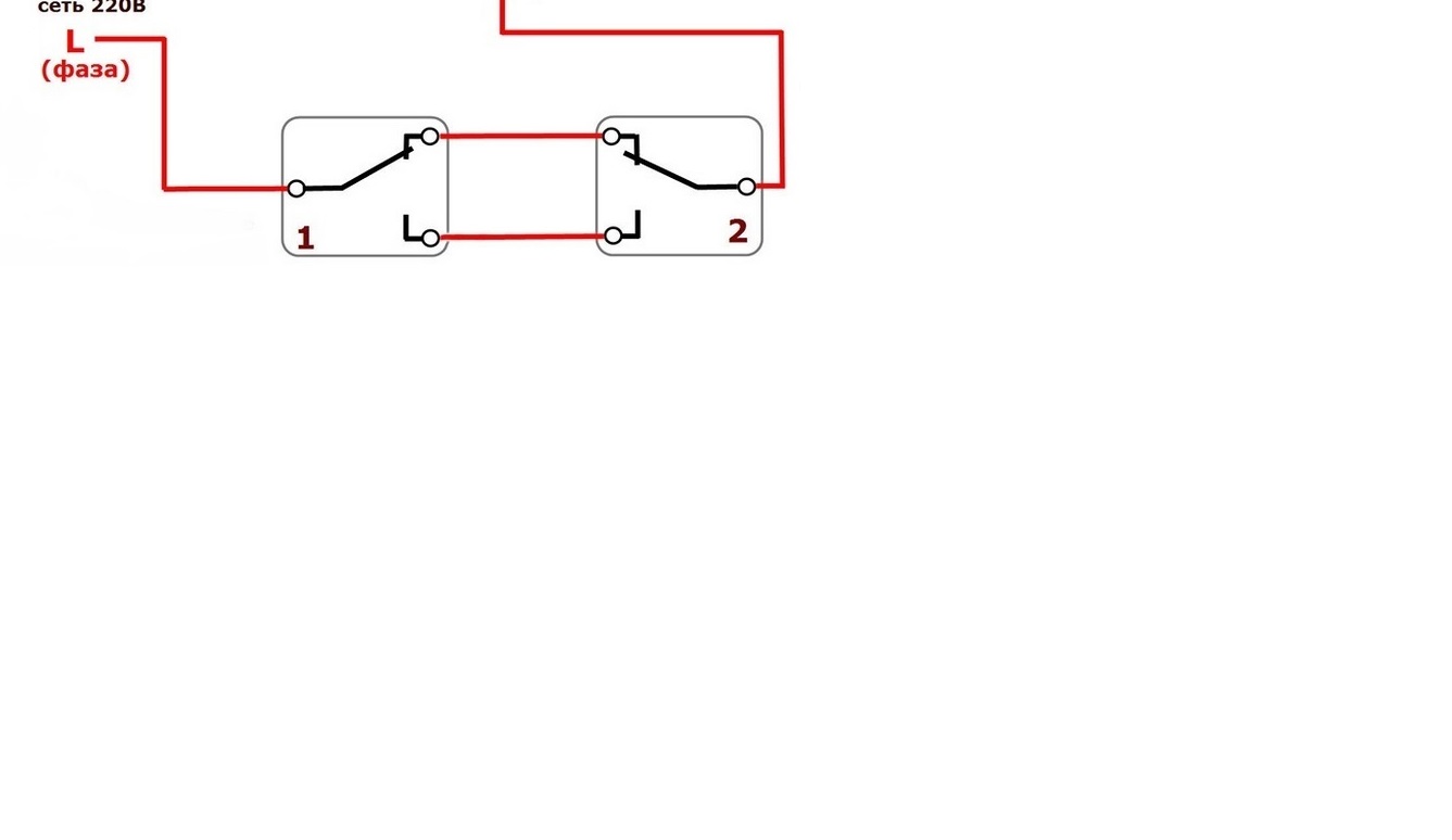

Здравствуйте всем. Квартира, в ней туалет с общедомовым вентстояком. Вентиляция ванной комнаты через отверстие в общей стене с туалетом- очень плохая. Хочу сделать принудительную, поставить один вентилятор на оба помещения. Нужна возможность включения как из ванной, так и из туалета- поставить проходные выключатели . Остановился на Soler&Palau TD160/100. Нужно что бы после отключения проходного выключателя вентилятор ещё поработал какое-то время. Вышеназванный вентилятор может быть со встроенным таймером. Вопрос- можно реализовать подключение через проходные выключатели в разных комнатах, включать/отключать и что бы по таймеру ещё поработал минут 10. (для меня не понятно как двигатель, продолжит работать при разрыве питания проходным выключателем)? Если можно схему подключения

zorro-1975 написал: для меня не понятно как двигатель, продолжит работать при разрыве питания проходным выключателем
Там два питания - 220 В на прямую, плюс управление через выключатель.
Как вариант поставить датчики движения.

А схему для наглядности с двумя проходными выключателями нарисуйте пожалуйста

Правильно?

megrad, схема рабочая? Или где-то ошибка?

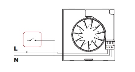

Вместо выделенного поставить второй рис.

zorro-1975, Рабочая
