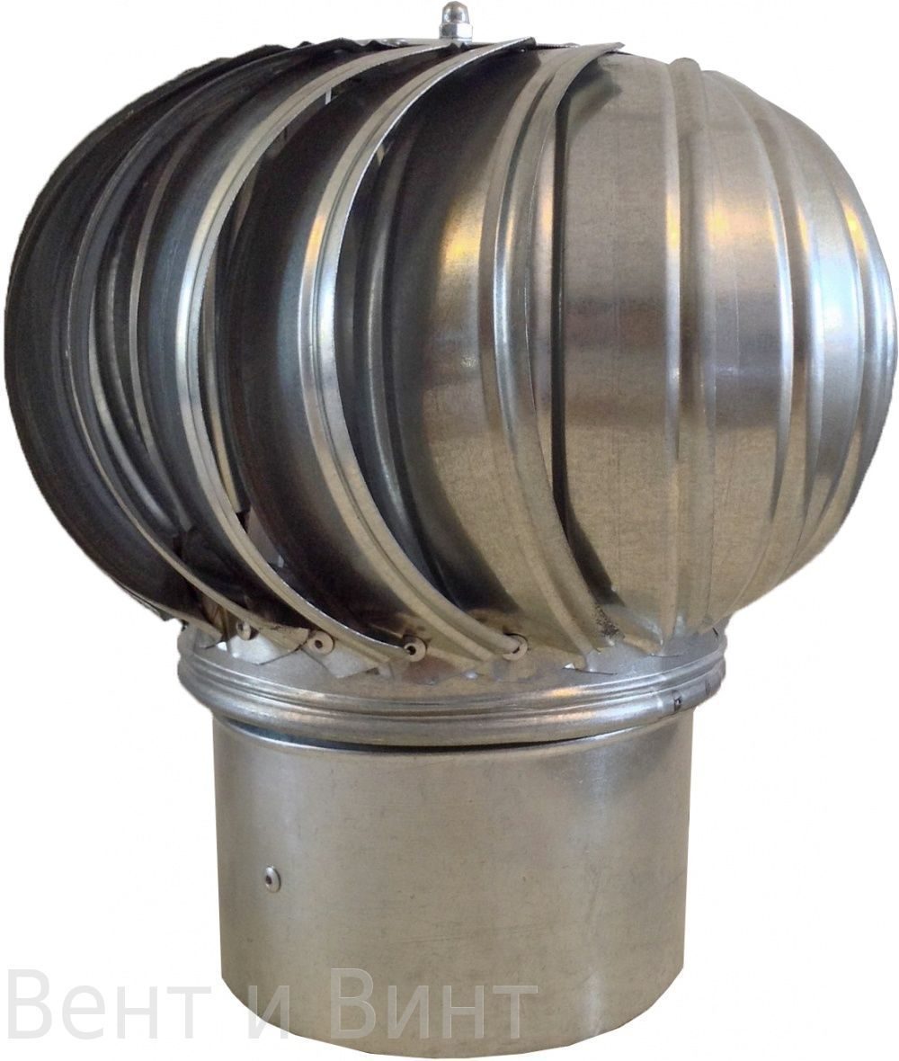

zorro-1975, не в мощности дело: по правилам вентиляции сколько пришло - столько должно уйти. Вы же трубу вентиляции не увеличите :confused: как вариант при увеличении мощности вентилятора может быть возникнуть воздушная пробка. Можно увеличить эффективность вентилятора путём изменения частоты вращения. Как вариант поставить центробежный вентилятор, но он больше места занимает. В зависимости от исполнения оконцовки трубы воздухоканала на крыши поставить дефлектор
Для эффективности вентиляции в ванне (с\у) поставить в двери помещений решётку ссылка. По хорошему надо считать в вентиляции всю взаимосвязано: размеры канала, его конфигурация, приточка, вытяжка .... Если есть пластиковые воздуховоды не поленитесь обернуть их звукоизоляцией. Ликбез ссылка
