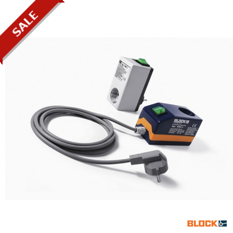

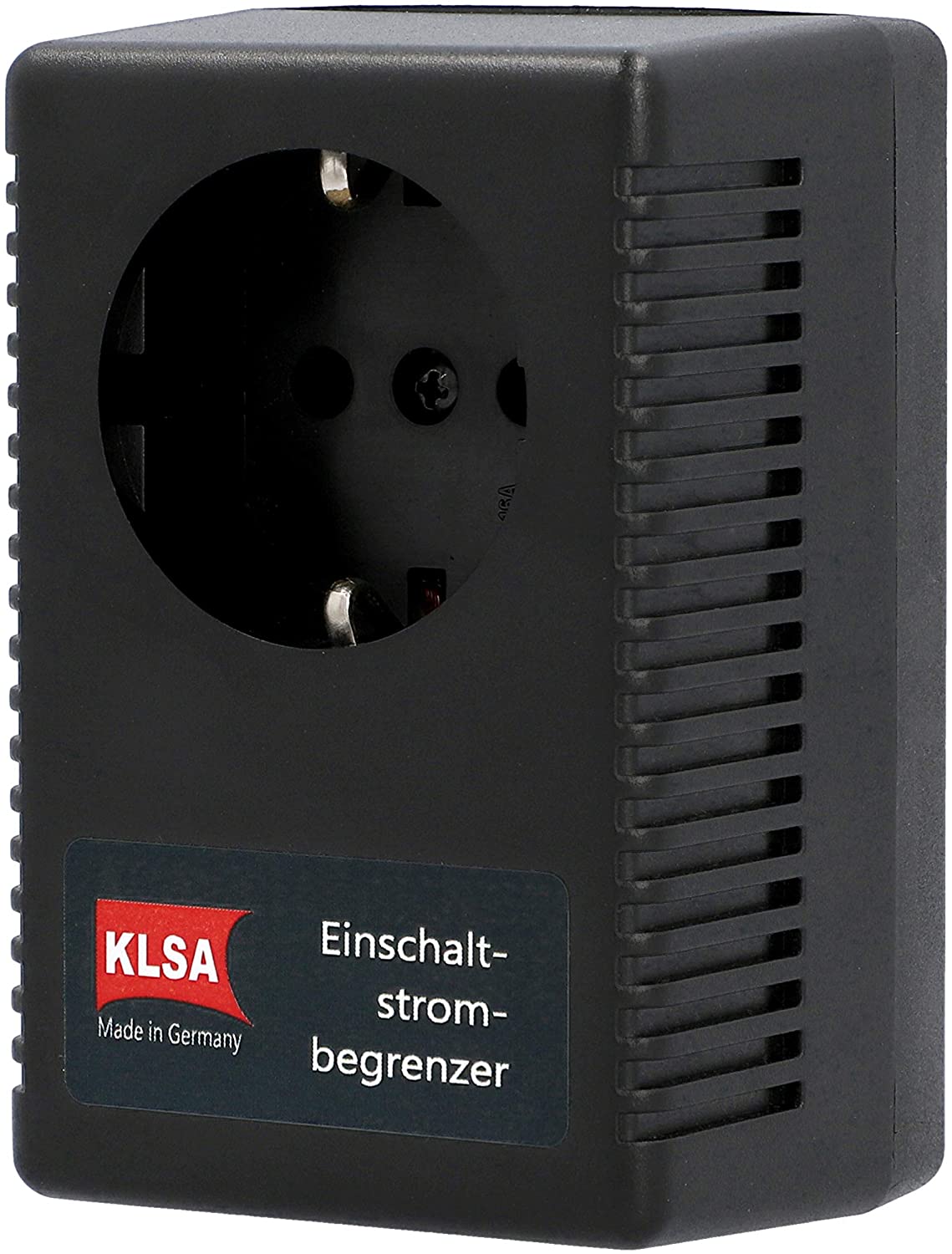

oversun, Обычно это стационарные устройства . Но есть такого плана https://www.mege.ru/catalog/ogranichiteli_puskovogo_toka/esg_1/ Конкретно чтобы в розетку а туда потребитель -не попадалось .
oversun
oversun
Регистрация: 10.02.2012
Сообщений: 1690
01.07.2020 в 22:03:24
На розетку 35,04 €
В разрыв провода 16,72 €
Дороговато для копеечного термистора.

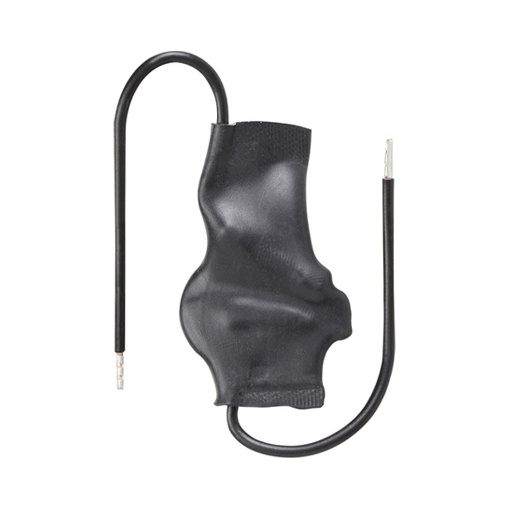

oversun написал: Ограничить пусковой ток.
Предельно конкретный ответ.
На всякий, то самое устройство
oversun написал: На DIN-рейку
Можно встроить в удлинитель или сетевой кабель.
