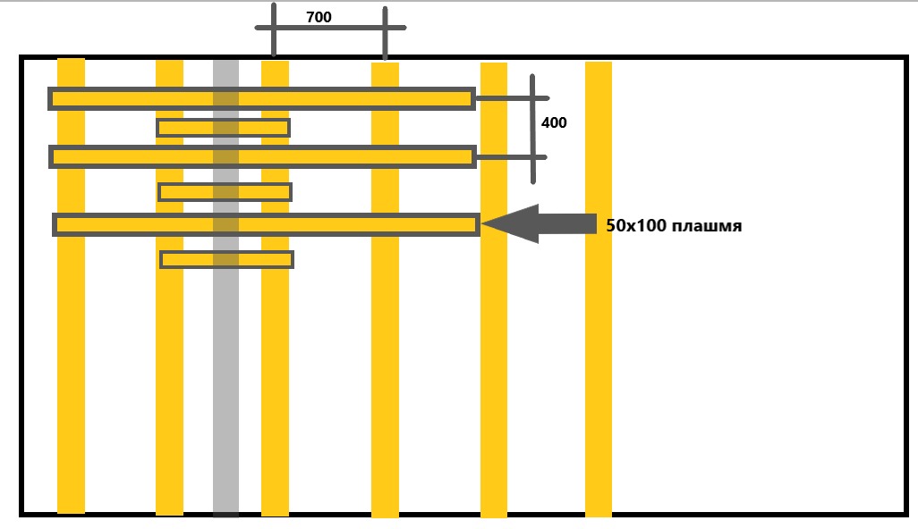

Добрый! Нужна помощь определиться с шагом и сечением лаг. Есть балки 100х200 через 700. Нужно положить лаги сверху. На лаги встают перегородки ГКЛ (высота 3 м, один слой). Далее застилается доской шпунт 28..36 мм. Если в качестве лаг взять доску 50х100 плашмя через 40 см, не много ли лага будет испытывать на изгиб (перегородка например может стоять поперек лаг, посередине между балками). Есть идея в зоне перегородки вложить дополнительно короткие лаги в промежутки, но правильно ли это?
