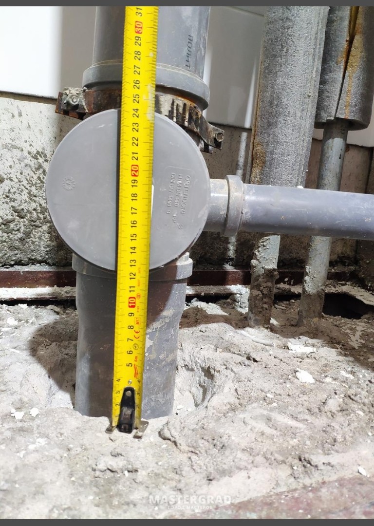

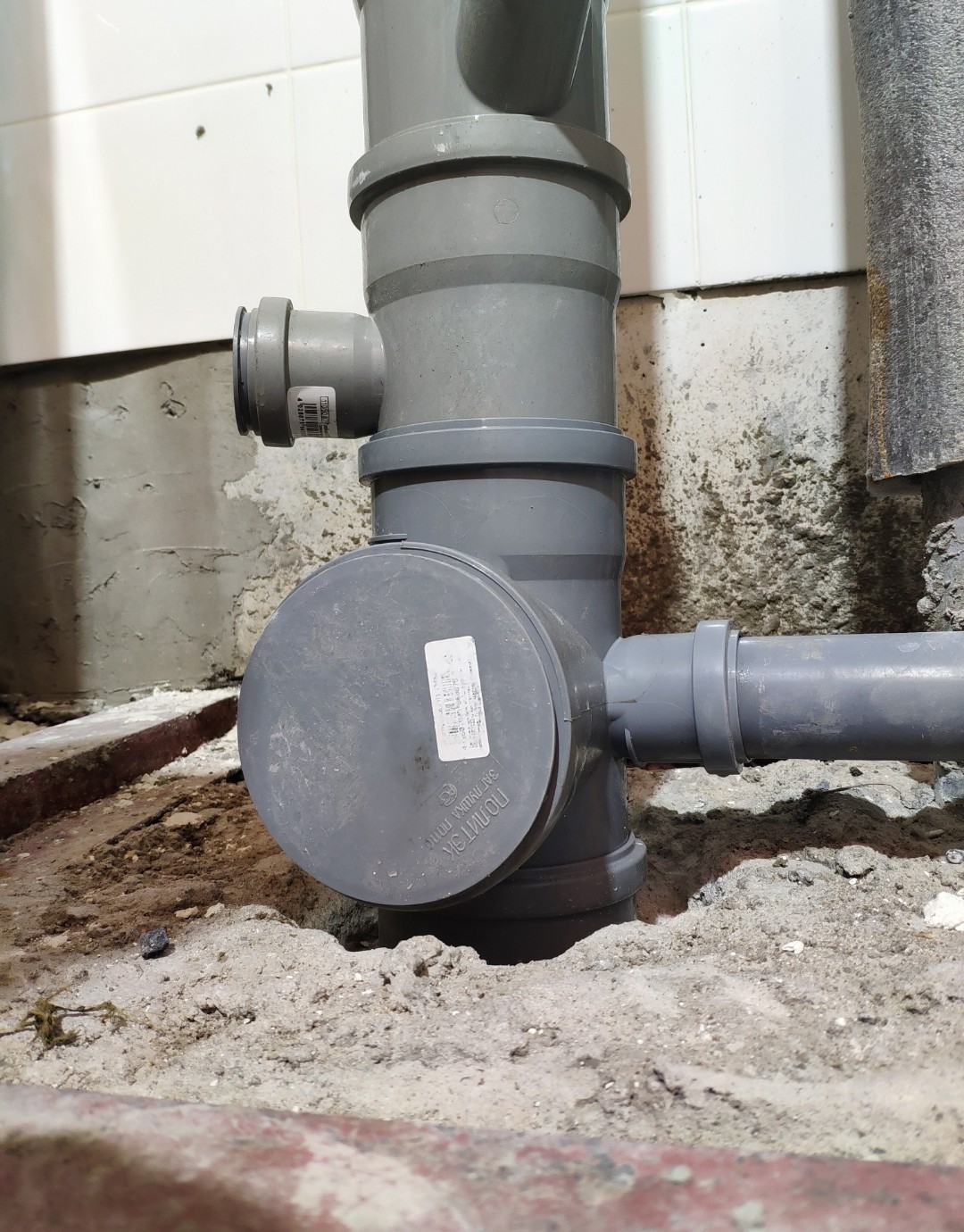

04.07.2020 в 01:24:28
viking59 написал: 10-13 см?
viking59, Было
Стало
