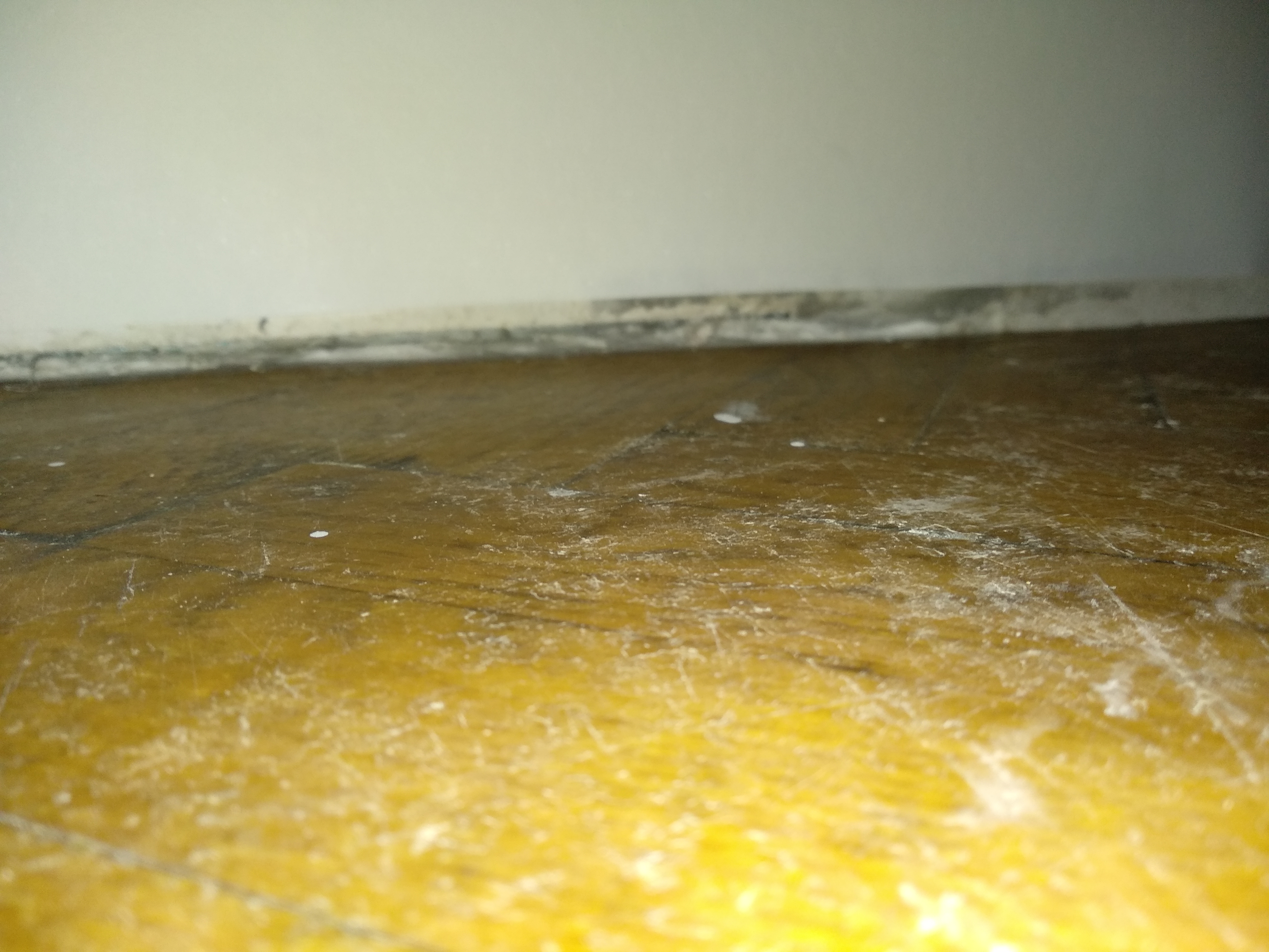

Для звукоизоляции на стенах сделал систему knauf c663(на стене
акустиКнауф плюс два слоя ГВЛ). Обои наклеили под покраску (но ещё не красили). Сейчас заметил, что в некоторых местах есть зазор между ГВЛ и полом около 10мм. Возникли вопросы: данный зазор снизит звукоизоляционные свойства ? Нужно ли его заделать и чем ? Заранее спасибо

Beginner написал: зазор между ГВЛ и полом около 10мм. Возникли вопросы: данный зазор снизит звукоизоляционные свойства ? Нужно ли его заделать и чем ? Заранее спасибо
нужно заделать герметиком.

Beginner написал: данный зазор снизит звукоизоляционные свойства ?
Нет.
Beginner написал: Нужно ли его заделать и чем ?
Можно заделать акрилом или силиконом, но не чем-то жёстким. А можно так и оставить...
