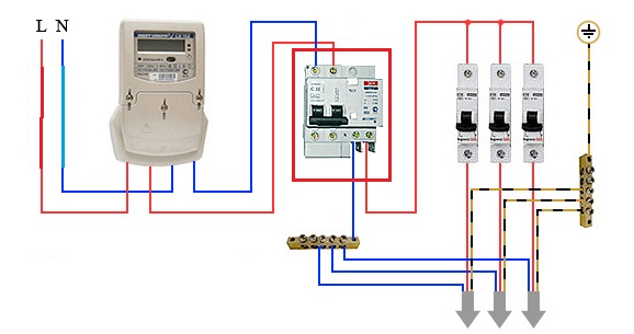

2 линии в квартиру. Если поставить на ввод 1 диф автомат, а после него один обычный, то будет работать защита (узо) на вторую линию где обычный автомат?

megrad, это возможно вы не поняли. Имею ввиду, есть ли смысл ставить два диф автомата или же можно сэкономив поставить один и после него один обычный автоматический выключатель. По сути все одно и то же будет?

Pontius Pilatus,
Pontius Pilatus написал: есть ли смысл ставить два диф автомата или же можно сэкономив поставить один и после него один обычный автоматический выключатель.
Повторюсь
megrad написал: Вы понимаете, что пишите
Схемы с диф защитой
  1. Ввод АВ 2Р - счётчик - УЗО - АВ (несколько)
  2. Ввод диф - счётчик - АВ (несколько)
  3. Ввод ВН (выключатель нагрузки) = счётчик - диф (УЗО нельзя ставить, так как оно не защищено) - АВ (несколько)
Pontius Pilatus написал: или же можно сэкономив поставить один и после него один обычный автоматический выключатель.
Можно, но у Вас две линии - значит два АВ, которые по цене дешевле дифа. :confused:

megrad, старый дом, в коридоре в щитке ничего нет ни до ни после счётчика, сразу идёт фаза под напряжением от счётчика. У меня сейчас и стоят два обычных автомата абб 16а на обе линии. Хочу защититься дифом, поставлю два. Но интересует этот вопрос чисто теоретически. Если поставить диф, он будет и как узо и как вводной автомат. После него если поставить обычный автомат защита от удара током будет работать? Или ноль должен проходить через каждый конкретный диф автомат по своей линии? Не судите строго, никак не могу разобраться.

Pontius Pilatus, с одним дифом при любой утечке у Вас будет отключаться всё, с двумя только половина где утечка, если хотите сэкономить то поставьте перед автоматами УЗО(на ток не меньше суммы двух автоматов) оно как правило дешевле
и фаза и ноль должны проходить через ДИФ (УЗО), иначе работать не будет

Pontius Pilatus, естественно диф защита будет работать, Но для одной линии - причём:
юра Т написал: фаза и ноль должны проходить через ДИФ (УЗО)
Либо после счётчик ставите диф и оставляете два старых АВ. Типа

megrad, Юра говорит что будет работать, но неудобство в том что не понятно на какой линии выбило. А меград говорит что будет защищать только одну линию. Кто прав? Сам я склоняюсь к ответу Юры.
