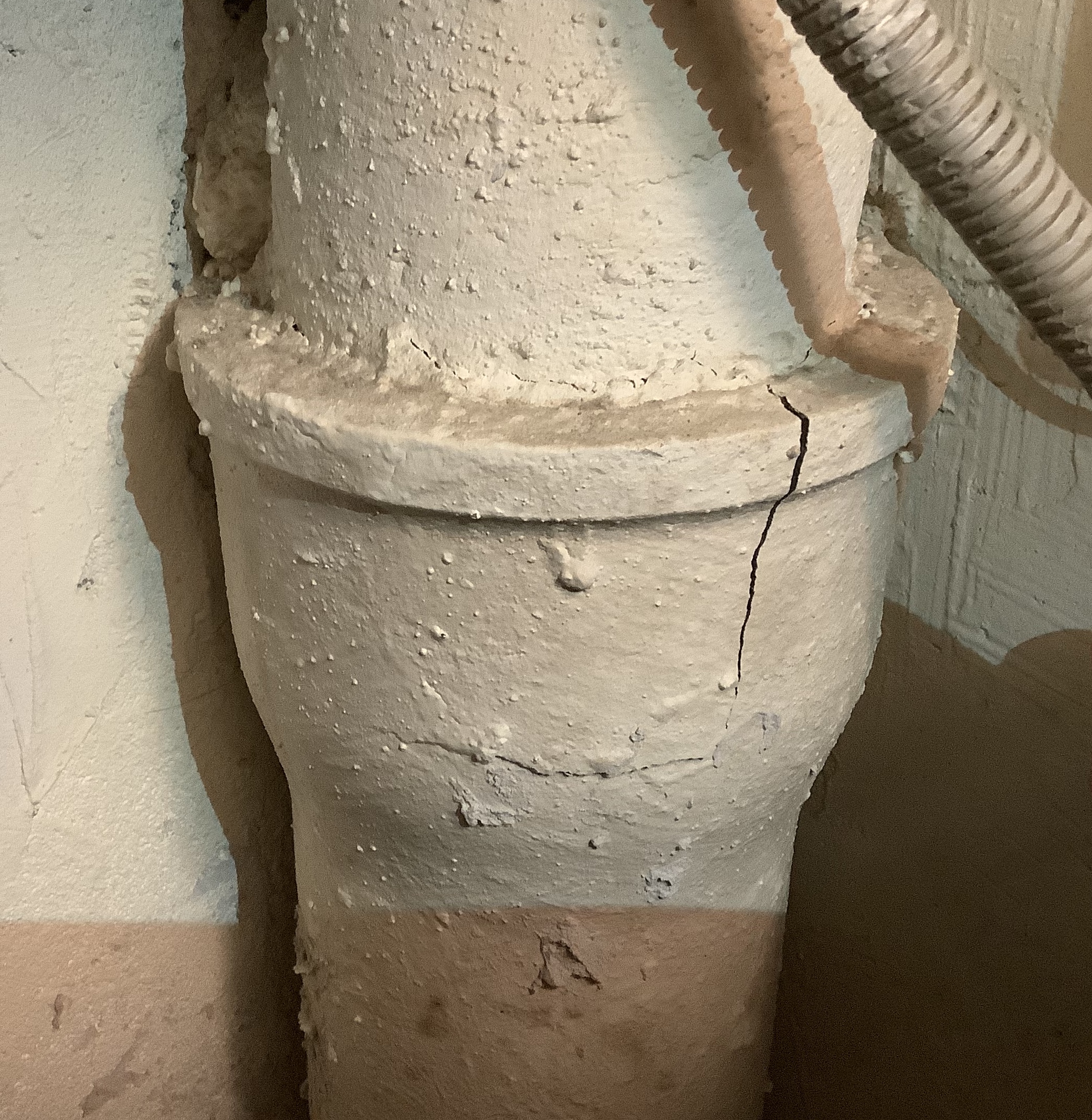

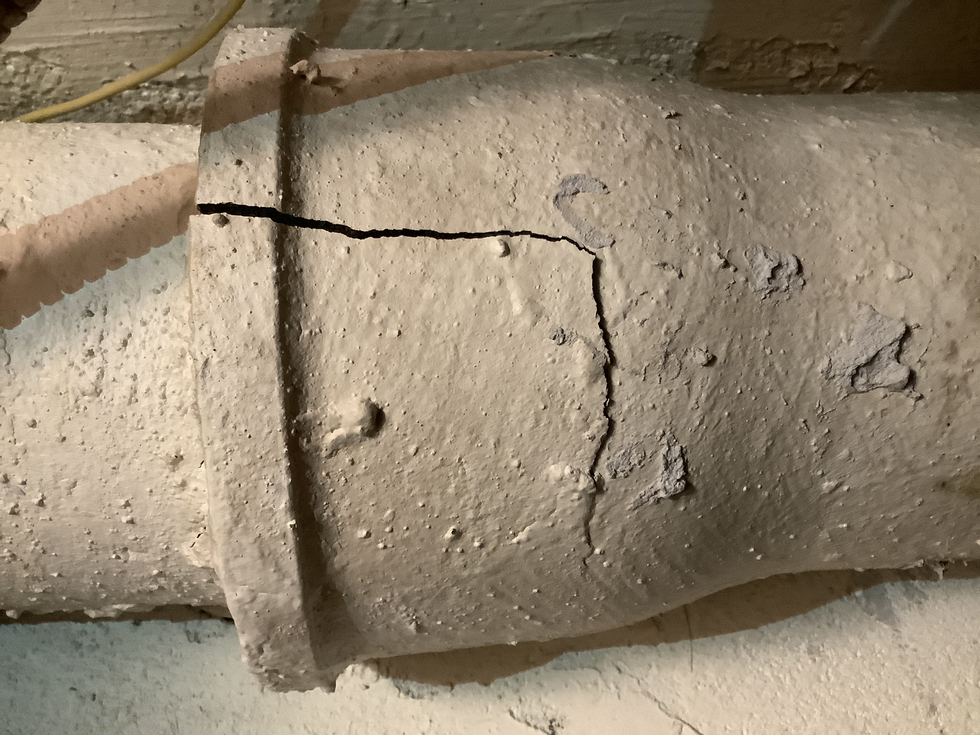

Здравствуйте уважаемые мастера! Подскажите пожалуйста чем
заделать трещину в стояке канализации. Какие варианты решения данной проблемы? Спасибо!

serp100, никаких 100% гарантированных способов нет. Искать незастывающий липучий герметик, откалывать кусок раструба, собирать обратно, промазывая все стыки липучкой, сверху бандаж из проволоки.
Обычный силиконовый не поможет, всякие бинты с клеем/эпоксидкой - тоже. Нужно обеспечить подвижную герметичность.

MS-полимер.
Раструбу хана 100%, можно подстраховать нержавеющим хомутом, но гарантий никаких. По-хорошему нужно менять фрагмент силами УК.

Не годится. Точно так же как силиконовый полимеризуется и отслоится от трубы при температурных деформациях.
serp100, поищите герлен, а также в Гугле/Яндексе герметик невысыхающий/незастывающий - там есть несколько вариантов. Например HB BODY 940

Самый дешёвый может и нет, заделывал оставшимся от оконщиков Titebond WeatherMaster - больше года полёт нормальный.

Есть незасыхающие герметики имено для стёкол. Но Titebond WeatherMaster к таким не относится, Вам просто повезло - как и многим бедолагам с бинтами, жидким стеклом, цементом и прочими непригодными для герметизации чугунных стояков материалами.

serp100 - пригласите хорошего сварщика. Такие трещины можно заварить электросваркой, полуавтоматом. У опытного сварщика есть свои секреты сварки чугуна, а тем более трещина на видном месте.
