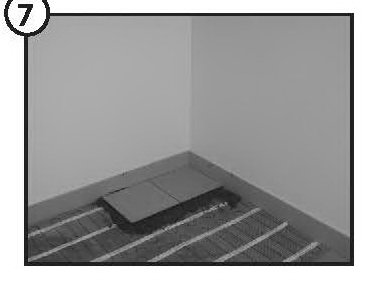

евгений78, благодарю за комментарий. Если бы это был бред. Так все здесь живут (я про стяжку в трещинах и керамогратит сверху, теплый пол относительная редкость). Иначе делать просто не принято, "и так сойдет". Я правильно понял из вашего ответа что вы не рекомендуете укладывать маты на подложку, и в моем конкретном случае их можно бросить на легкоцементную стяжку? Ps: что касается технологии укладки от производителя матов, то даже в их собственной инструкции есть вот такая фотография. Там конечно еще прописаны требования к клею, но все-же... Похоже что мои ремонтники именно этим и будут руководствоваться. Но осталось понять что делать с подложкой...

Bull, тут не про маты сначало думать надо,а делать нормальную стяжку из пескобетона.на слабое основание укладывать керамогранит противопоказано,может у вас как то по другому это работает,у нас так,стяжка,теплый пол,наливной пол,кг,или стяжка тп в слой клея и сразу кг.фото с телефона непонятно,но на маты тп неукладывают,только плёночный.
