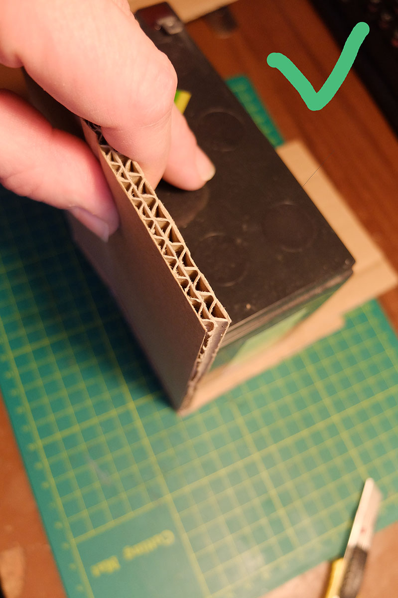

Нужно: Средства Индивидуальной защиты (маска, перчатки, пылесос под рукой). Металлические линейки, нож для картона, пластмассовые шпатели (из набора детского пластилина - идеальны), много баночек, точные электронные весы (отмерять части смолы), хорошие угольники, тяжелые предметы (сдавливать слои картона) и много-много времени/терпения. Картон - любой ровный, без заломов, кроме ламинированного. Двойной (как на фотографиях) наиболее удобный. Смолу я предпочитаю ЭД-20, отвердитель к ней 45М. Это не дорогие и привычные для меня материалы. Отвердитель имеет коричневый цвет - очень хорошо видно при нанесении.
Стеклоткань самую тонкую какую найдете, у меня старые запасы, марку не знаю, вроде как "электроизоляционная". Важно чтобы при оборачивании угла стеклоткань плотно прилегла и не отслаивалась за счет своей упругости. Толстой стеклотканью угол не заклеить.

Начните с днища ящика, первые два слоя. Вырезаем так, чтобы направления гофрослоя внутри были перпендикулярны, это добавит прочности. Просто наносим по поверхности готовый состав и под небольшой груз (чтобы слои картона не сплющились). Обратите внимание: внутренний слой размером меньше наружного на ширину боковой стенки.
На эту ступеньку, с небольшим количеством смолы и ставим боковую стенку . Обратите внимание на направление внутреннего гофрированного слоя картона, для максимальной жесткости ставим вертикально. Второй слой боковой стенки будет размером больше на эту ступеньку. Вырезаем наружную боковину, промазываем, сверху накладываем дно с приклееной 1 боковиной, изнутри придавливаем. Проверяем углы, размеры - корректируем пока не застыло. По возможности придавливайте детали по всех поверхности. Имеет смысл приготовить прямоугольник ДСП шириной по внутренней узкой ширине коробки, длинной по широкой и полностью обмотать слоем скотча.

Если у вас двойной картон (как на фото) то достаточно 2 слоя на боковые стороны и дно. На верхнюю крышку пусть будет 3-4 , там и ручка (за которую ящик поднимаю), и петли , и замки - прочность не помешает. Когда сама коробка будет готова, начинаем армировать стеклотканью наружные углы и стенки. Здесь смолы нужно побольше так как сама ткань пропитывается. Накладываем с нахлестом на другие слои, разглаживаем шпателем - выгоняем пузыри из под ткани. Основная геометрия уже никуда не денется, придавливать ничего не надо. Не пытайтесь сделать сразу все стенки, пока смола не застыла она течет по вертикальной (наклонной) поверхности и стеклоткань тоже может упасть. Максимально удобно это горизонтальная поверхность: нанесли, приложили, разровняли, дождались застывания, выравниваем и сглаживаем напильником (не забываем про средства защиты), поворачиваем и повторяем. Нижние углы ящика я сделал закругленными - просто срезал и закруглил напильником. Во время армирования положил на угол дополнительный слой стеклоткани.
