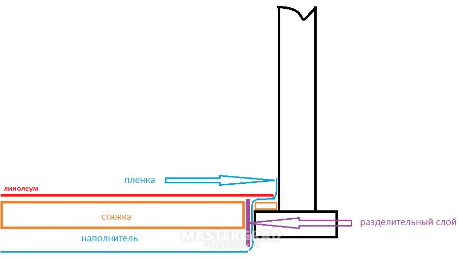

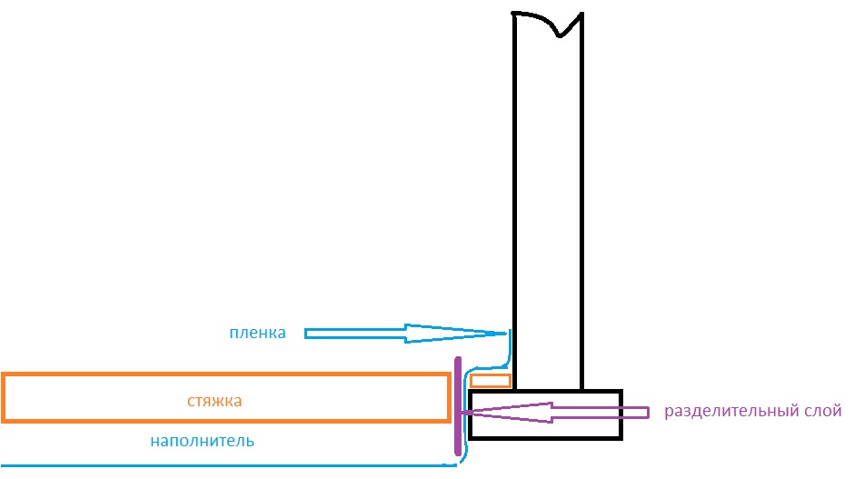

vitalik.ventik, в вашем случае важно сделать отвязку стяжки от стен мм по 10 с заполнением упруго/вязким материалом

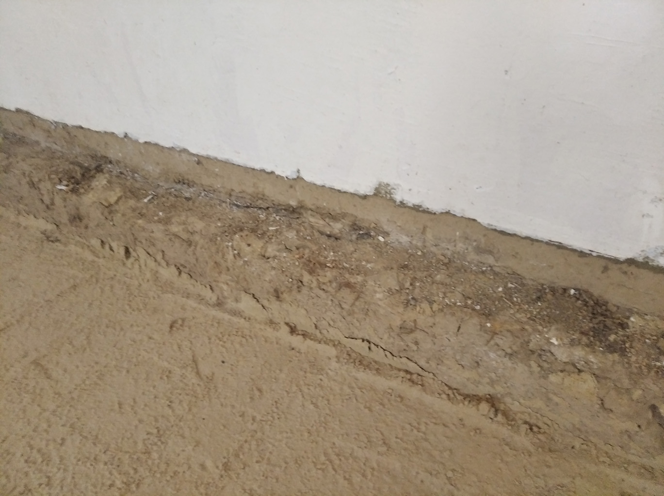

Резон, у одной стены (внутренняя перегородка) есть выступающий фундамент и он по высоте на 1-2 см ниже уровня пола (т.е. над этим выступом нужно 1-2 см стяжки сделать). Можете подсказать, как лучше всего здесь сделать такую отвязку?
Как то так...
Резон, и получается, что линолеум (или ламинат) в углу будет лежать на пленке?
vitalik.ventik написал:
Обязательно
Резон, Понятно, спасибо за ответы
