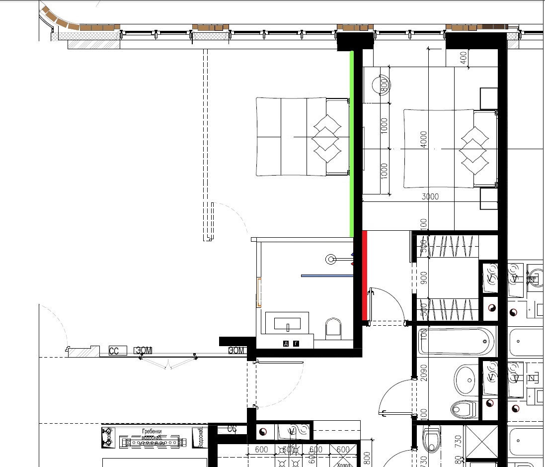

Добрый день мастерам.
Так случилось, что спустя год после ремонта в новом доме, в соседней квартире появились соседи (так бывает), и их санузел оказался аккурат в нашей спальне. Мокрая точка (стояк канализации) там есть по проекту застройщика, но в зоне нашего коридора. Очень спорное решение, но как-то раньше не придал этому значение. Тем не менее, душевая кабина соседей оказалась прям в нашей спальне, и самое грустное, что ими использовался смеситель скрытого монтажа и лейкой для тропического душа. Стена - газоблок 200мм, насколько заглублен смеситель сказать сложно, но звук воды в спальне раздается очень звонко, и уж тем более стуки по держателю для гибкой лейки. Частично в зоне своей спальни соседи сделали шумоизоляцию (отметил салатовым). В связи с чем возник вопрос, если сделаю звукоизоляцию со стороны моей спальни только в части стены, смежной с соседким санузлом (отметил красным), с частичным перехлестом со звукоизоляцией со стороны соседей, будет ли в этом смысл, или совсем никакого? Самое важное, чтобы ранняя/поздняя соседская помывка не заставляла проснуться. Понятно, что и звуки смывающегося унитаза все равно будет слышно со стороны коридора, но это уже не так критично, не разбутит при закрытой двери в спальньню, и со временем можно зашумить всю смежную с соседней квартирой стену. Но это уже существенные работы, которые хотелось бы отложить на более поздний период. Большое спасибо за советы!
