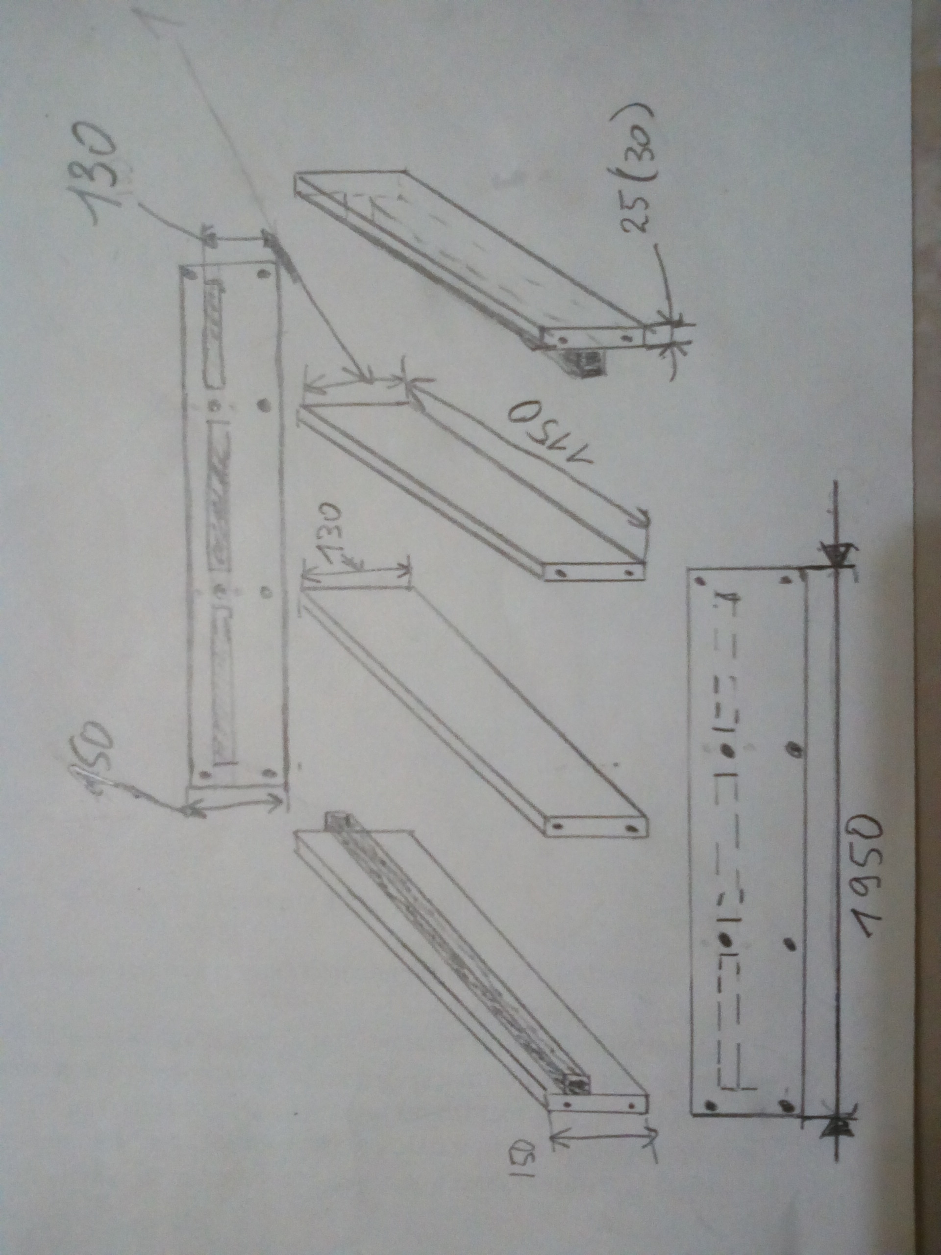

Добрый день всем. Въезжаю в только что отремонтированное жилье (вся квартира 20 метров). Прошу помочь
Имею в комнате нишу 195 на 120.( две стороны 120 по бокам, длина 195. Больше 120 см не сделать, так как с одной стороны батарея) Хочу там сделать "тапчан" или кровать. Предложение "купить и спать спокойно" не принимаются, ибо нужна высокая кровать ( около метра) - таких нет на рынке с длиной 195 см
Нужно что то очень дешовое и устойчивое чтобы на этом можно было спать и чтобы внизу можно было хранить вещи. Нужны не картинки. Картинок и так много. Я это вижу как конструкцию которая стоит или крепится к стене, Под ней пространство для вещей и все пространство внизу занавешивается или закрывается дверцами Ключевые вопросы: а) нужно ли обязательно основание для кровати или просто можно прикрепить ее по периметру? б) обязательно ли ламели или хватит доски нормального матраса?

Вот рисунок
Расшифрую немножко. Вам потребуется две доски по 1950мм длиной, 150мм шириной и 25(можно 30)мм толщиной. Еще две доски по 1150мм длиной, 150мм шириной, и толщиной 25(30)мм. Еще надо две, можно три доски 1150мм длиной, 130мм шириной, и 25(30)мм толщиной. Нужны 2рейки 40х20х1150мм. И штук 6 или 10 коротких реек 40х20х... той длины, которые смогут поместиться между поперечными досками. Еще нужна фанера или крагис, размером 1150х1900х5(6)мм. Ну и саморезы длинные, чтоб крепить доски и саморезы короткие, чтоб крепить рейки к доскам. Я еще намазал бы клеем по дереву места стыков, всех, чтоб не скрипело. И нужны анкерные болты, чтоб крепить конструкцию на стену. Думаю штук 8 хватит. Сборка- собираем коробку из досок 150мм шириной. Потом крепим рейки с внутренней стороны, на высоте130мм, крепим на короткую сторону(1150мм). Потом крепим поперечины по 130мм шириной на равные расстояния друг от друга. И между этими поперечинами крепим короткие рейки, тоже на высоте 130мм. Рейки нужны чтоб фанера не провалилас,провисала по краям. После того как положили фанеру останется углубление глубиной около двух сантиметров. Надо чтоб матрац не гулял. После сборки фанеру убираем и конструкцию крепим анкерными болтами в нишу. А после уже фанеру на место кладем и на него матрац. А все остальное, ящики коробки, сами разберетесь. Доски должны быть обработаны. Красить не обязательно.

Если примете вариант Кузнеца, то имейте ввиду: В середине поперечных досок и наружной длинной - обязательно сделать ножки с упором в пол. Основание для матраса - только фанера толщиной не менее 8 мм., никаких ДВП (крагиса - откуда только термин выискал :-) Поперечные доски к длинным - крепить между собой с помощью стальных уголков.

VladM, Очень суровые у Вас замечания. Шестиногие кровати не так что бы часто встречаются - так что средние ноги вовсе не обязательны тем более одна возле точки крепления к стене. Учитывая эластичность матраса - так фанеры и 4-6мм вполне достаточно, а вот поперечные элементы я бы использовала не ребром, а плоскостью, прочность им не к чему, а вот прогиб основы не помешает.

Чисто в порядке дискуссии :) "эластичность матраса" - судя по посту ТС вряд ли там будет матрас хотя бы за 10т.р. Ножку у боковой стенки я предложил только снаружи. "а вот поперечные элементы я бы использовала не ребром, а плоскостью, ... прогиб основы не помешает." - при таком расположении крепление поперечин отвалится прямо на глазах. Ну с фанерой я может и переборщил, может и 6 мм хватит :confused:

VladM, все что я предложил, это реальный, законченный, многократно испытанный(двойной,по инерции может и тройной)нагрузкой вариант кровати. Не надо ничего усилять, добавить, или еще чего изменить. Это не теория, это практика. Хочу еще добавить, сборку надо производить с профессиональной точностью. Прежде чем вкручивать саморезы следует просверлить отверстия чтоб не треснули доски, и все доски должны быть отрезаны ровно.
