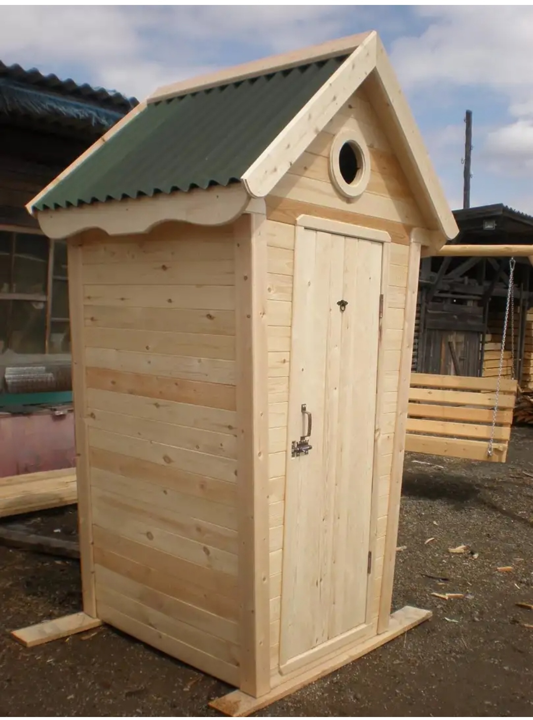

Добрый день. На участке есть старый туалет с выгребной ямой (не септик, и не будет!). Само строение из кирпича, но двери из досок рассохлись - щели по 5 см. Отверстие сбоку (куда ассенизаторы шланг вставляют) все обсыпалось. Прикрыто разбитой шифериной. И от этого туалета по участку разносится некоторое амбрэ. Планировал сделать плотные двери, на дырку установить дачный унитаз и закрывать крышкой, вместо разбитой шиферины - люк, все щели заделать и т. д. Но знакомые говорят, что станет еще хуже. Дескать выгребную яму надо вентилировать. А если я выведу вент трубу из ямы, то смысл всей затеи? От этой трубы и будет идти запах... Можете пояснить, в каких случаях нужна вентиляция и для чего?

Запахи из дырявой ямы стелятся по земле. Вытяжная труба с дефлектором тянет при ветре. Ветер поверху сразу уносит запах в сторону. При безветрии за счет тепла немного выходит, но тоже верхом.

Мишутк, т. е. трубу надо ставить вертикально из самой выгребной ямы и зонтик выше крыши "домика"? есть какие-то требования по диаметру? 50мм мало будет?

shtumi, тыц

shtumi, 110 мм как минимум. Соседи правильно говорят -- если щитно, плотно сделать стенки и дверь тубзика, то в жару Вы там задохнëтесь. Саму яму нужно загерметезировать от наружных сквозняков. Низкий приток воздуха к яме (110) и высоко вытяжку от ямы (110).
Окошки специально вырезают.

15.07.2020 в 14:20:37
