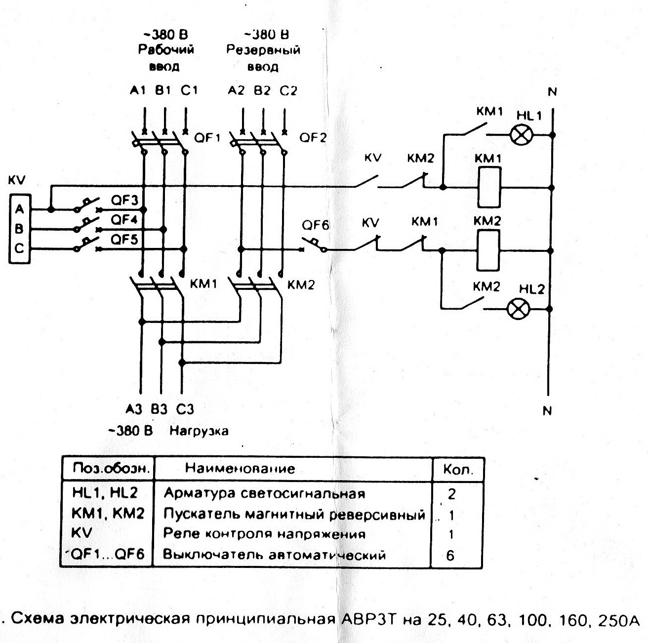

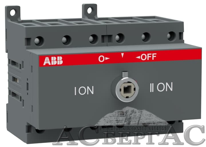

Добрый день. Есть на даче два 4х жильных ввода от разных линий и подстанций (вводные автоматы С40). Сейчас стоит селективный рубильник ABB OT63F3C - вот вместо него хотел бы поставить АВР (желательно, чтобы влез на место рубильника) - никакие функции, кроме аварийного переключения на резервный ввод и обратно не требуются. Контроль напряжения не нужен тоже. Посоветуйте, пожалуйста, модель. Хочу надежное, но недорогое. А то много сомнительных каких-то моделей на рынке.

;) Самое простое и дешёвое два контактора и реле РНПП
. А так сами смотрите цены ссылка Плюс надо учесть, что нули тоже надо перекидывать.

megrad, Спасибо большое за схему, но, в моем случае, подойдет только готовое решение :confused:

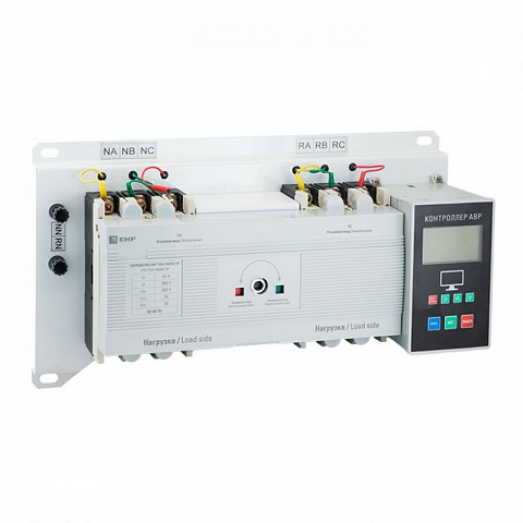

У екф прекрасные авры, но они таки побольше чем этот рубилник :)

Radio написал: У екф прекрасные авры, но они таки побольше чем этот рубилник :)
Radio, это вот такие? https://www.etm.ru/cat/nn/106412110/

Есть такое ссылка, похоже на предложенное Radio, проблема та же - размеры.

Premier написал: Сейчас стоит селективный рубильник ABB OT63F3C - вот вместо него хотел бы поставить АВР (желательно, чтобы влез на место рубильника)
фото нынешнего щитка покажите, пож

Premier написал: Посоветуйте, пожалуйста, модель. Хочу надежное, но недорогое.
на али гляньте, куча вполне адекватных вариантов ссылка

юра Т, по размера всё равно больше АББшного :confused:
