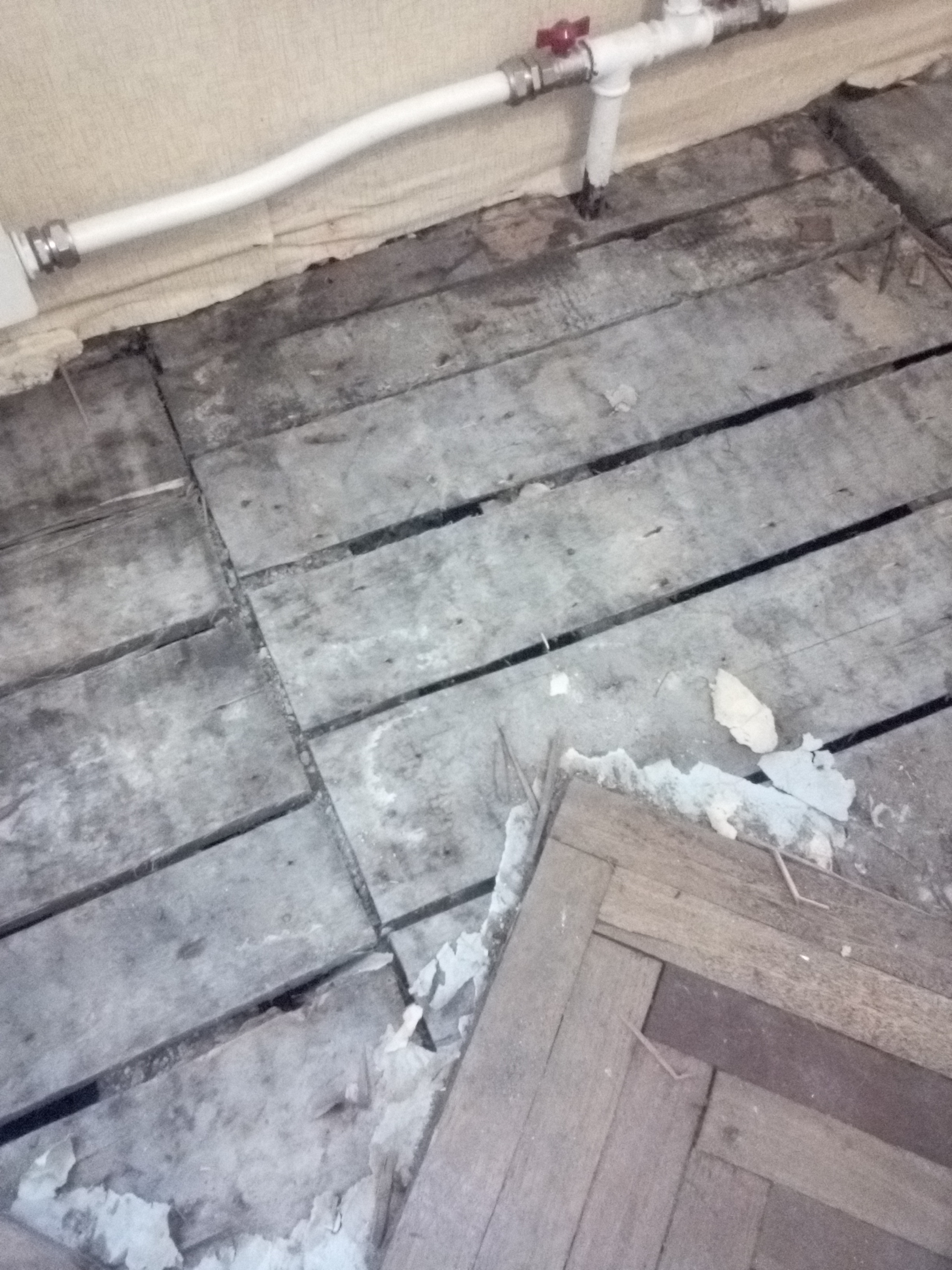

Добрый день.
У меня квартира в старом жилом фонде, в одной из комнат лежит старый советский паркет, который уже сильно рассохся. Есть идея его поменять. Внизу живёт сосед, который по ночам включает музыку, поэтому хочется ещё и какую-то шумоизоляцию сделать, при этом менять старые лаги не очень хочется - слишком долгий и затратный процесс.
Я так понимаю, нужно снять старый паркет и на имеющиеся лаги настелить фанеру с каким-нибудь шумоизоляционным материалом. Сверху предполагается линолеум.
Скажите, пожалуйста, какой шумоизоляционный материал лучше использовать и как его лучше уложить (на лаги под фанеру, между слоями фанеры или сверху на фанеру в качестве подложки под линолеум)? Какую комбинацию фанеры и шумоизоляционных материалов лучше использовать?

Позвонил в Акустик Груп, они в моём случае рекомендовали следующее:
  1. На черновой пол положить ГВЛ или фанеру для выравнивания поверхности
  2. Сверху Вибростек-V300 с захлёстом на стены
  3. Потом 2 слоя фанеры, проклеенные между собой. Привинчивать фанеру к черновому полу нельзя.
  4. Подложка
  5. Линолеум
Можно чем-нибудь такой вариант ещё дополнить? Какую подложку под линолеум для дополнительной шумо- и виброизоляции лучше использовать? У нас в доме дети, так что снижение ударного шума тоже важно.

17.07.2020 в 17:51:51
звукоизоляция пола делается по принципу плавающей стяжку, звукоизолирующий материал монтируется на высоту чистового пола. В случае с листовыми материалами скорее всего ждать очень заметного эффекта не придется.

18.07.2020 в 16:58:25
А можно ли вот на такой старый черновой пол какие-то листовые материалы класть, типа того же Вибростек или Шумоизол?
