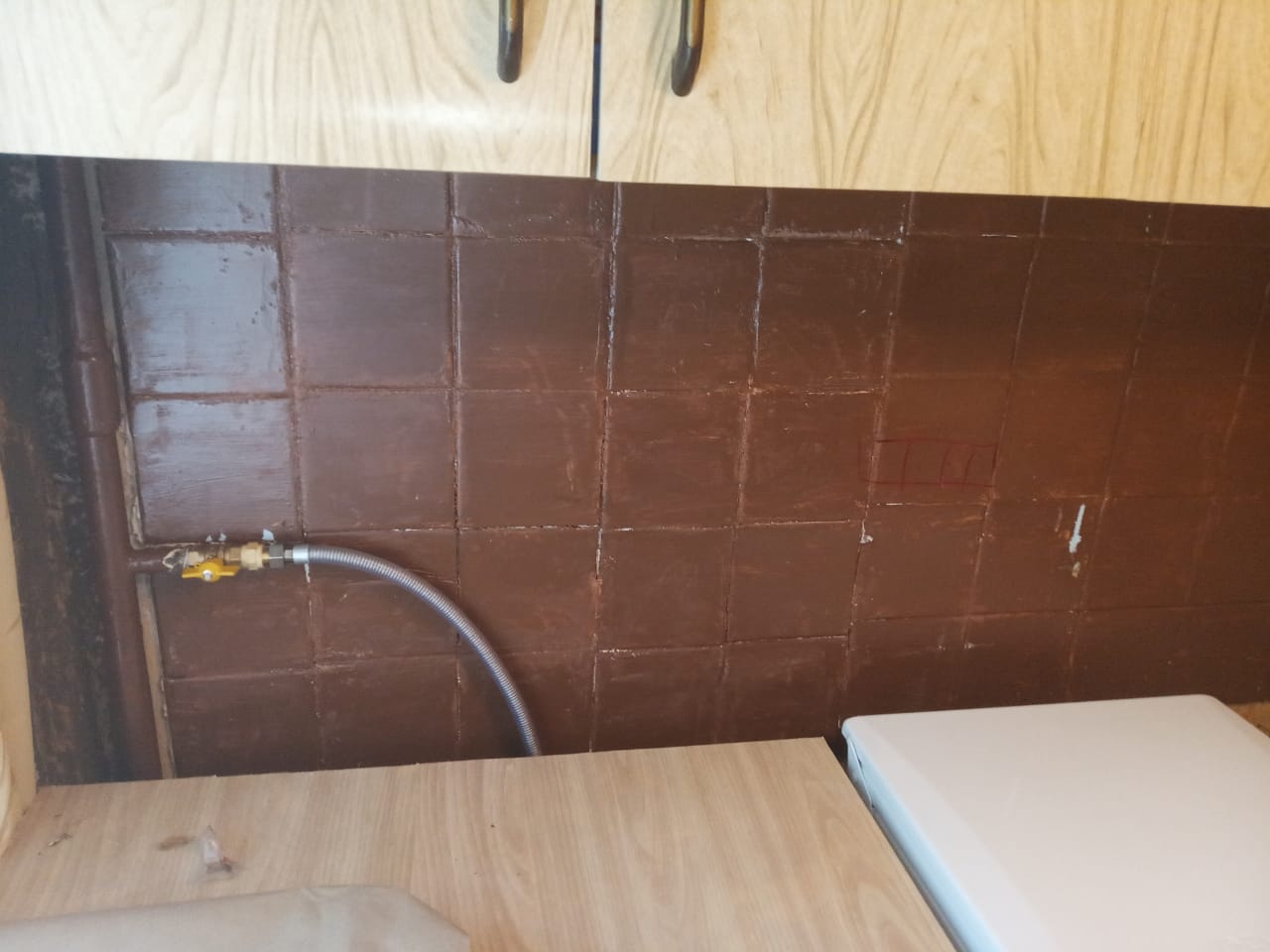

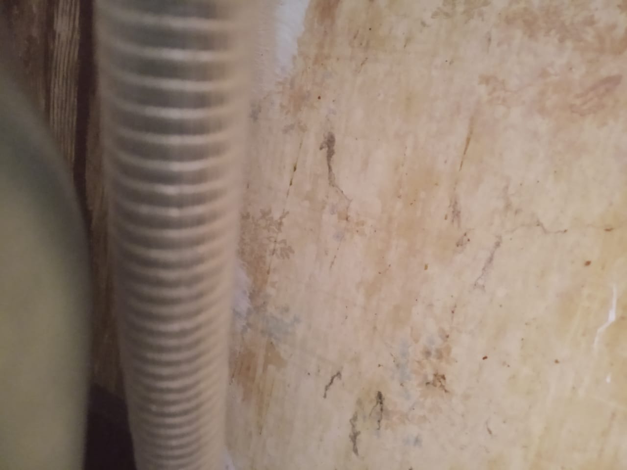

Заменили плиту. Устанавливал МОСГАЗ. Принес свой шланг,диэлектрическую вставку. Потом прочитала,что конечно нужен уголок в месте крана. Ну пока так. Вопрос про фото с задней стенкой духовки.Пока там есть зазор небольшой. Вроде все прилично,шланг не касается духовки. А если он провиснет и станет касаться? Газовщик уверил,что все нормально и эти шланги не горят от нагрева духовки,тем более что он еще и в оплетке. А мне что то страшновато. Как считаете,насколько опасно, если шланг с работающей духовкой касаются?

что интересно, представитель Гефеста заявил,что они не рекоммендуют подключать металлическими шлангами. Только резиновыми. И шланги не должны касаться кожуха духовки. Тогда это понятно,резина сгорит. Но металл то вроде покрепче будет...? Сильно не смотрите на стены. Дом под ренновацию, ремонт делать не будем.

Анирамка написал: Потом прочитала,что конечно нужен уголок в месте крана.
:eek: Зафиксируйте горизонтальный участок сильфона возле вентиля и потом вертикальный участок скобочками-кронштейнами, только не намертво, а чтоб свободно болтался. И уголок не понадобится
Анирамка, Штуцер газовой трубы духовки, а, значит, и присоединённый сильфон, электрически соединён с её корпусом. Изоляция с газовой трубой дома у Вас есть: жёлтая диэлектрическая вставка.
