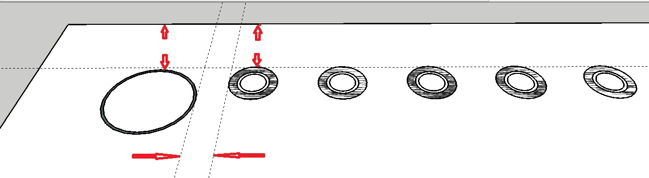

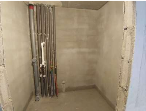

Добрый день.
В квартире имеется один ряд стояков в следующем порядке, начиная с угла помещения: канализационный стояк (серый полипропилен), ХВС (полипропилен), ГВС (полипропилен), циркуляция ГВС (полипропилен), выходной стояк отопления (металл), вводной стояк отопления (металл).
Все стояки удалены от стены примерно на 10 см, а также на них налеплена изоляция из вспененного полиэтилена (кроме канализационного). В канализационном стояке установлен тройник, чей выход смотрит не в стену, вдоль которой стоят стояки, а в противоположную сторону - в сторону помещения.
Можно ли с помощью канализационных фитингов и труб диаметром 50 мм отвести канализацию вплотную между стояками с горячей водой или отопительной водой в сторону задней стены при условии, что фитинги/трубы пролезают? Не повредится ли канализация при постоянной температурной атаке снаружи? Нужно, чтобы впоследствии вести оттуда канализацию дальше вдоль той же стены к потребителям, а не обходить все стояки - тем самым сделать более узкий (расстояние от канализационного стояка до труб отопления) основной (от пола до потолка) сантехнический короб. Установить крестовину вместо тройника на канализационном стояке возможности нет.

Оптимальный вариант поменять тройник на крестовину.

нужны размеры, чтобы прикинуть теоретическую возможность получить желаемое. Расстояние от стены до стояка канализации и ближайшего к нему стояка ХВС, расстояние между ними без теплоизоляции, толщина теплоизоляции, диаметр стояка ХВС? Навскидку, повернуть имеющийся тройник не получится. Если его заменить на тройник с 50-ым отводом, тогда есть минимальные шансы осуществить задуманное. А 110-ый вывод не нужен? Какая расстановка сантехприборов?
buavut написал: Не повредится ли канализация при постоянной температурной атаке снаружи?
Когда внутри канализационных труб течёт горячая вода, не имея преград в виде стенки полипропиленовой трубы стояка ГВС и теплоизоляции, то даже и тогда они не повреждаются.
buavut написал: тем самым сделать более узкий
buavut написал: сантехнический короб
часто планировочные и технические решения делают это стремление бессмысленным, поэтому начинать надо с технического проекта.
buavut написал: Установить крестовину вместо тройника на канализационном стояке возможности нет.
Не знаю-нужна ли там крестовина, но хочу поинтересоваться-почему нет возможности заменить? И вообще, что собираетесь делать с полученными советами? Самостоятельно монтировать канализацию или давать указания нанятому работнику...
