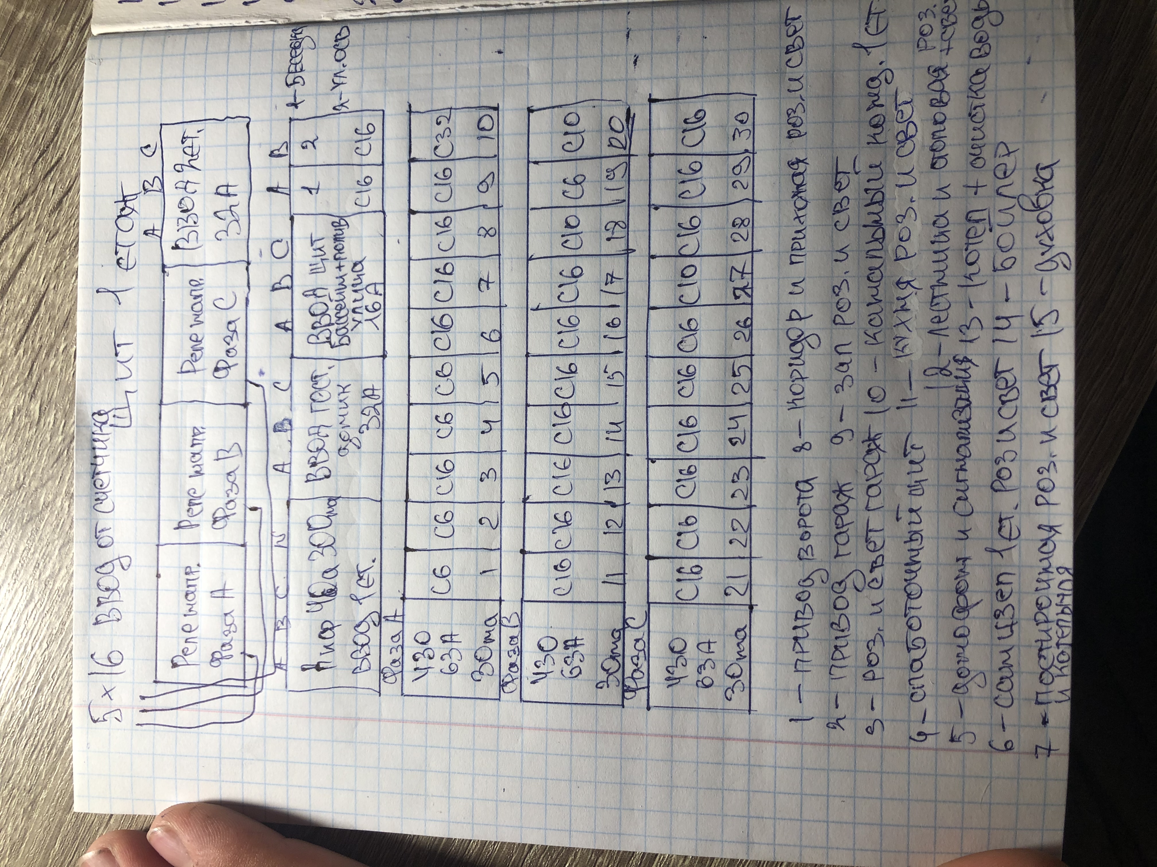

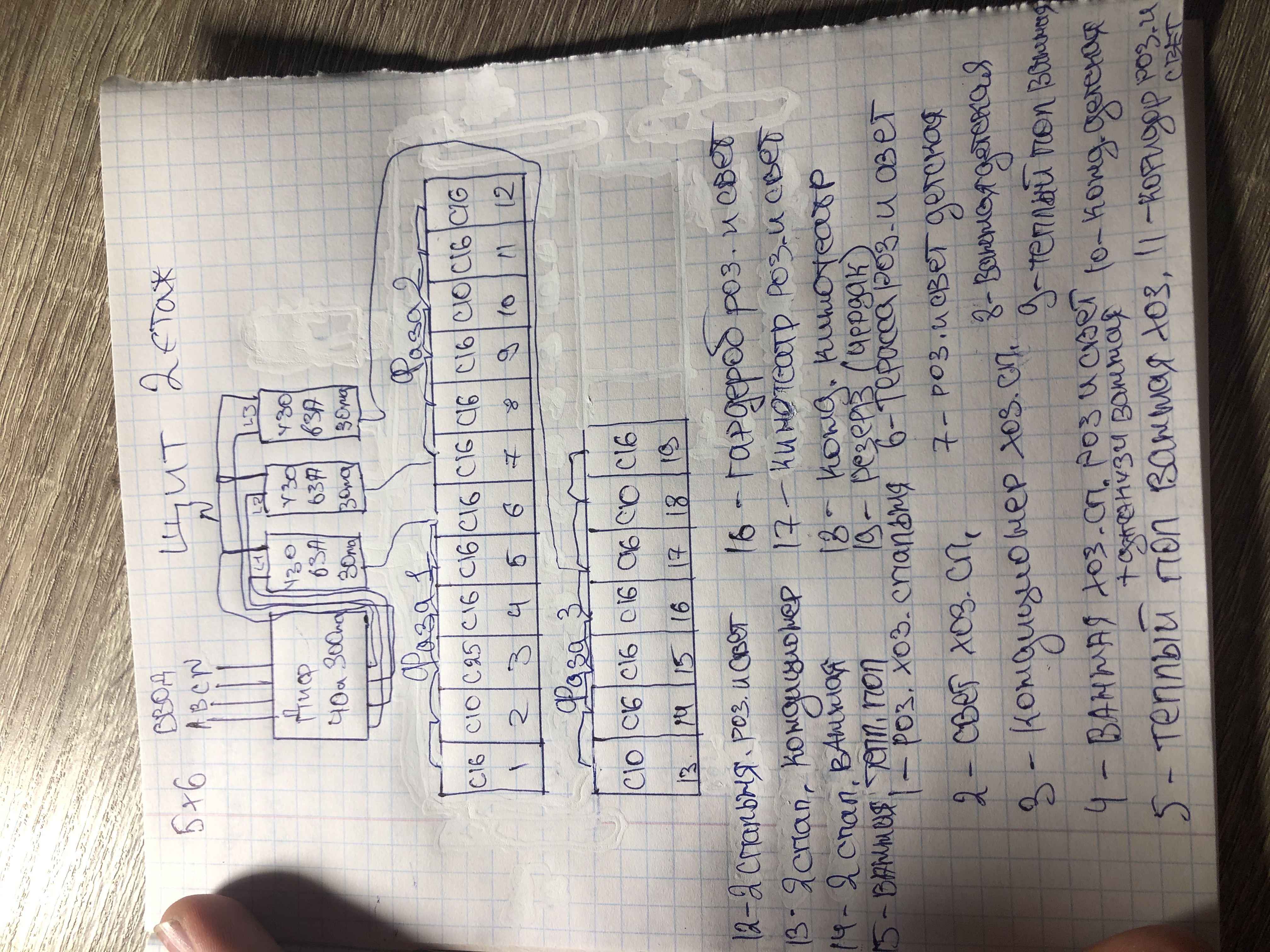

Вот собственно делаю проводку в том самом доме где я выбирал вводной автомат в прошлой теме ! Сделал схему проводки ( пока только часть второго этажа сделана ), все ли правильно в схемах ? Про дифы на 300ма не спрашивайте зачем я их ставлю, они у меня были, кто то подарил и лежат без дела, решил поставить! Ещё думал узо сделать не на весь ряд автоматов а на самое важное ( влажные зоны и тд ) так как чувствую при таком количестве линий на одном узо будут частые срабатывания!
