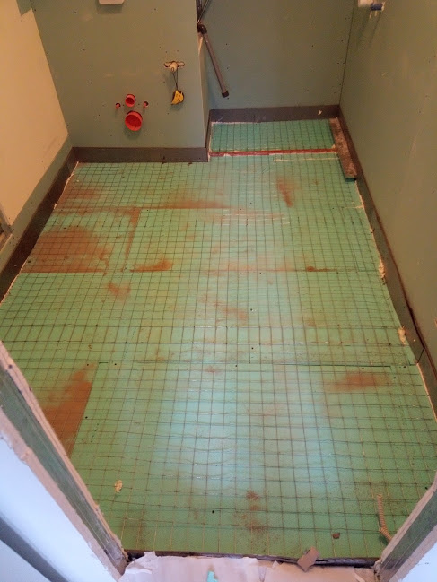

bc---- написал: Норушка, клипсы СВП обычно толщиной 1.5 мм. Плюс 0.5 мм на всякие погрешности.
bc----, поняла! Спасибо! :)
Я так думаю, в прихожей: снять доски (у меня "брежневка" — "распашонка"), выровнять пол стяжкой с керамзитом, сделать гидроизоляцию, далее добрать высоту пеноплексом, сверху Руспанель, а на неё керамогранит... В ванной и туалете: на стяжку пеноблоки, сетка и плитка. :confused:

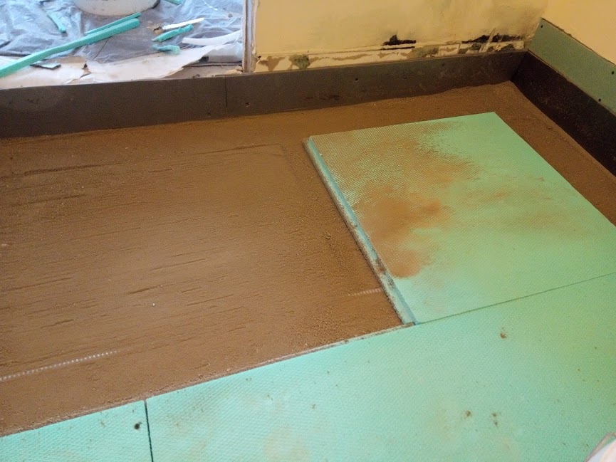

Норушка, Зачем вам руспанель??? Это обычный ЭППС, армированный не самой удачной стеклотканевой сеткой с достаточно слабым клеемм, причём ЭППС не фрезерованный, сетка прижата к ЭППС, а не втоплена как положено по технологии. Вы сами можете купить фрезерованный ЭППС либо зашкурить и зашкурить ЭППС ножовкой, потом армировать его правильно базовым армирующим слоем из клея и фасадной стеклотканевой сетки.
nadegniy, отличная идея! То есть, в принципе, ничего большьше мудрить не надо — керамогранит спокойно класть на пеноплекс?
