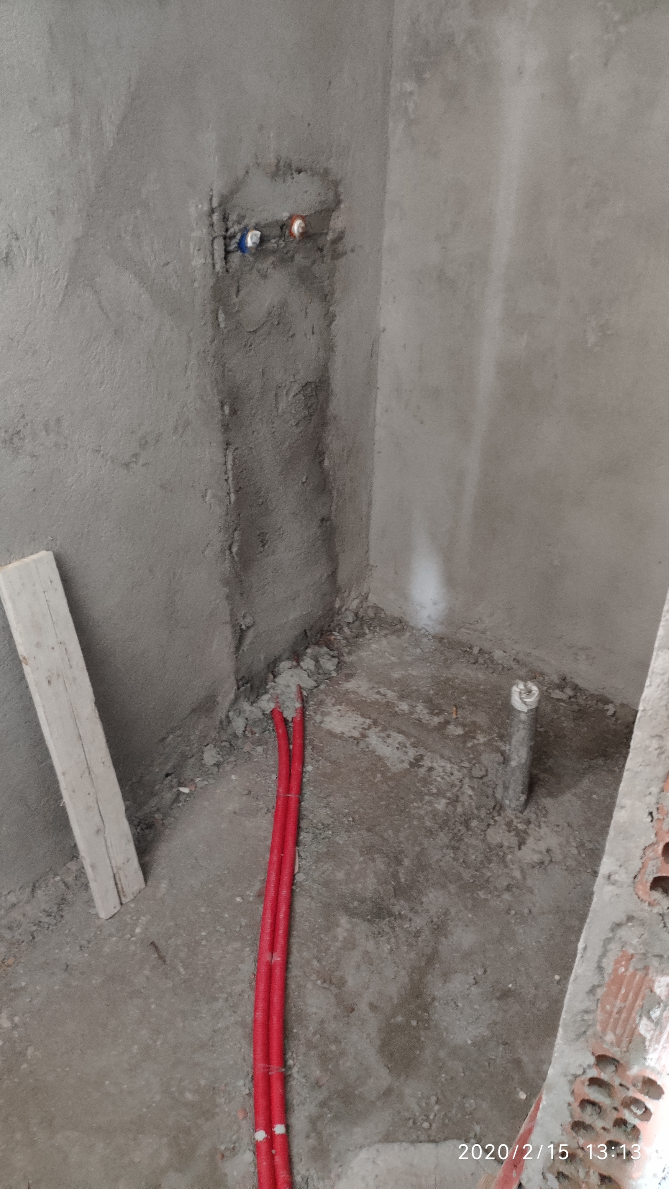

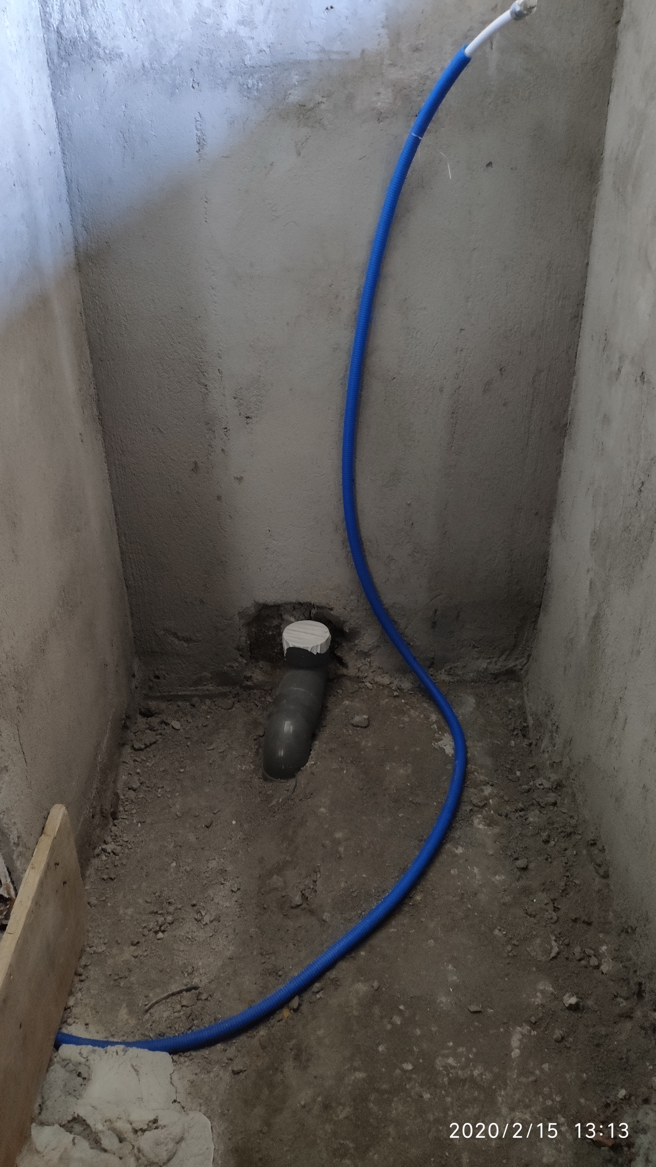

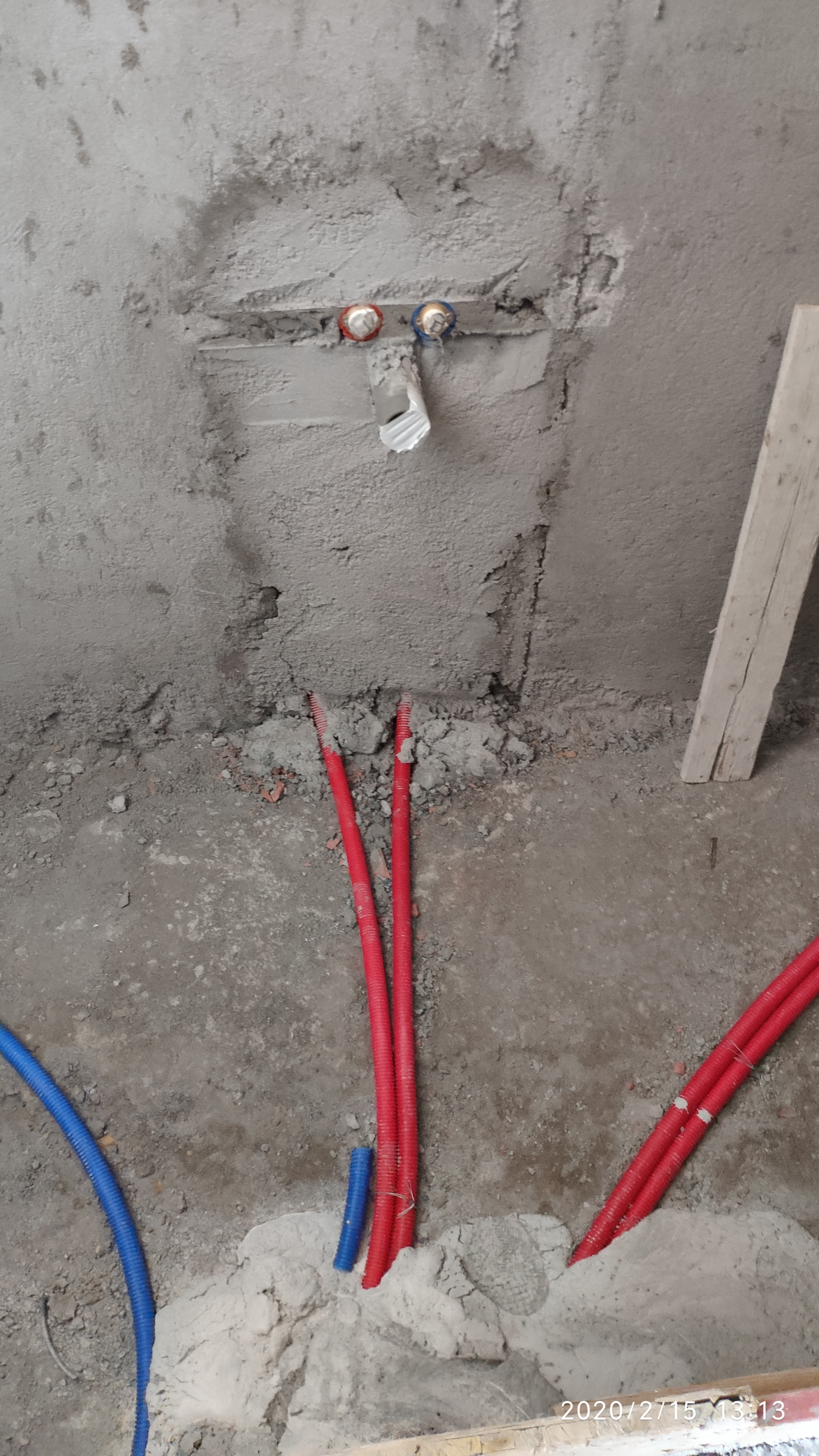

Всем привет,
Требуется поддержка общественности, ибо строители, нанятые застройщиком для выполнения работ, выполняют их по некоей накатанной схеме, которая не вписывается в мои понятия прекрасного, соответственно хотел бы их действия немного подкорректировать
Имеется:
  • Желание постелить теплый пол (предпочтительно маты) в санузле (помещение шириной 1 метр и длиной 3 метра).
  • межэтажное перекрытие, на котором проложена водо- и электро- подводка, а также канализационный слив. разница между уже имеющимся уровнем стяжки в коридоре и перекрытием санузла примерно 12 см.
Что будет:
  1. цементно-песчаная стяжка очевидно с разной толщиной в зависимости от зоны (минимум - в районе канализационной трубы, максимум - в местах отсутствия коммуникаций)
  2. керамогранит в качестве финишного покрытия.
  3. в санузле будет монтироваться трап в полу вровень с остальным полом санузла, соответственно все работы по обустройству гидроизоляции будут производиться лишь в зоне трапа.
  4. стяжка на данном этапе будет укладываться на полу за исключением зоны трапа (это квадрат 1000х850мм). Разговор в данном случает только и исключительно об этой зоне, вне зоны трапа.
Вопрос в том как оптимальнее и проще/быстрее организовать дальнейшую стяжку и укладку матов.
Предварительная идея - прямо на имеющуюся плиту перекрытия положить либо аналог пенофола (что, очевидно, не оптимально с такой толщиной стяжки) либо толстые 50мм плиты теплоизоляции (в приложении есть пара фоток с этикетками теплоизоляционных плит, имеющихся в доступе. Именно такими выкладывали внешние стены здания).
Эти плиты, соответственно, порезать для того чтобы их уложить на участки между проводкой, тем самым как-бы выровняв основание для дальнейшей заливки стяжки (на фото еще не вся подводка видна, будут тянуть пару гофр с электрическими проводами).
При использовании этих плит стяжка получится сантиметров 5-6 толщиной.
Затем, на выровненную таким образом поверхность залить раствор, а затем, после его высыхания, расстелить сверху электрические маты и положить плитку, тем самым замуровав маты в плиточный клей.
Целесообразно-ли при такой схеме пола прокладывать демпферную ленту по периметру стяжки?
Нужно ли прокладывать PE-пленку? Если да то между чем и чем? Если да то какую толщину предпочесть? Предполагаю пленку все-же лучше проложить, и расстилать ее под стяжкой, на теплоизоляцию.
Ну в общем буду благодарен за конструктивную критику описанного выше.
