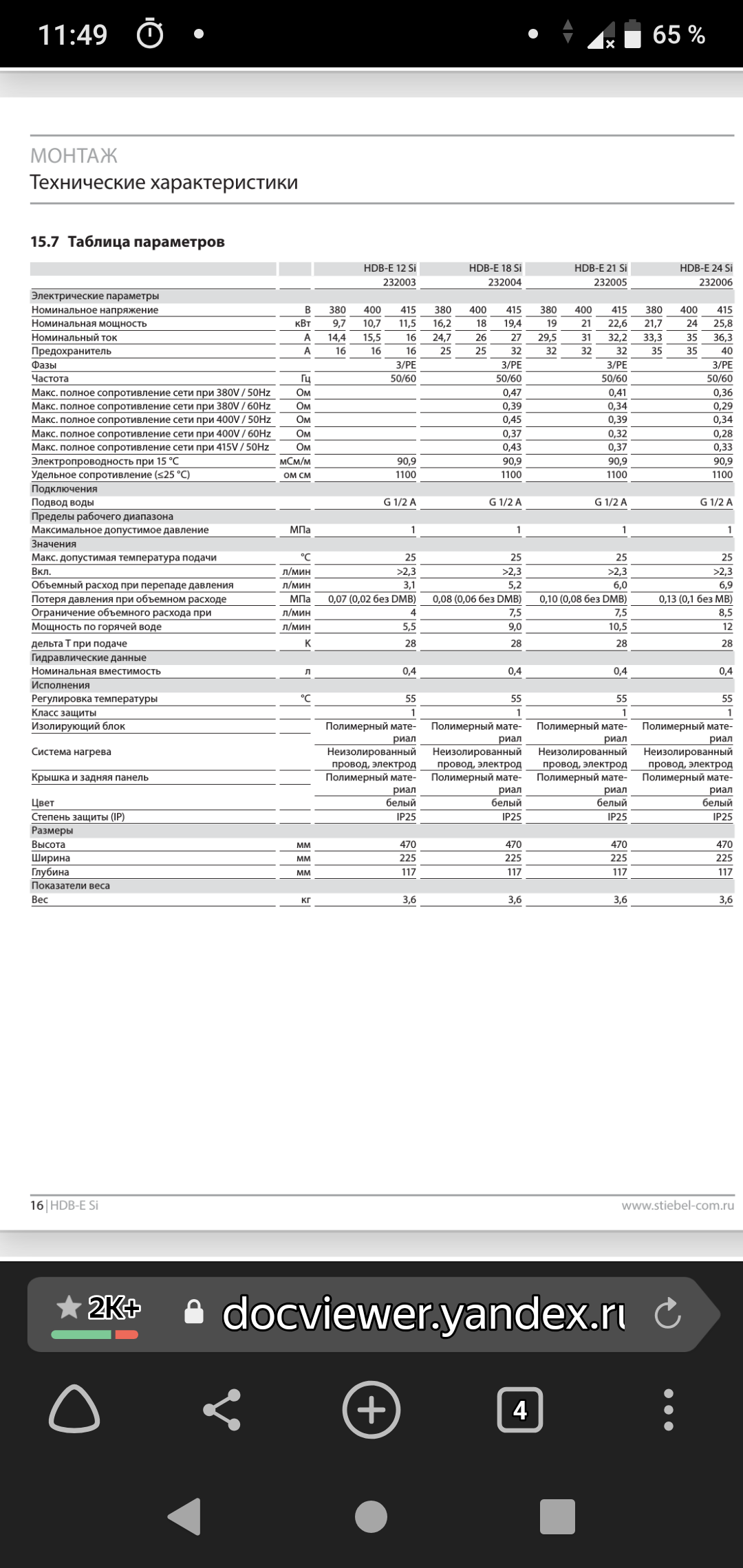

lelika57, Если тэны в нагревателе соединены треугольником, то полная мощность составит порядка 37 Ампер. Порядка 13А на фазу. А у Вас на вводе дифавтомат С20. В принципе, если кроме проточника включать только освещение, то потянет. Хотя 24 кВт для квартиры это перебор. Но если есть регулировка мощности, можно приспособиться.

lelika57, извините , тупанул . Упс . У вас же три фазы , треугольник . Соответственно , как заметил
Rumato написал: Порядка 13А на фазу.
( давно не работал с тремя фазами , меня эти квартирки уже ... ) , так что ставьте С16А 3р , ВДТ 25А 30 мА 4р и пользуйтесь в своё удовольствие , а это вот
Rumato написал: А у Вас на вводе дифавтомат С20. В принципе, если кроме проточника включать только освещение, то потянет.
скорее всего будет без проблемным , ведь когда вы купаетесь или что то моете - вот вряд ли у вас на плите кипятятся вёдра воды . lelika57,ещё раз извините :sorry: , хорошо что более авторитетные товарищи указали :o

Rumato написал: Если тэны в нагревателе соединены треугольником, то полная мощность составит порядка 37 Ампер. Порядка 13А на фазу.
Что-то Вы не то насчитали. 24 киловатта мощности в сети с фазным напряжением 220 - это 36 ампер на каждую фазу. И глубоко пофиг, какие там ТЭНы, и как они включены: звезда и треугольник снаружи отличаются токами только при неполнофазном включении. Соответственно, вводной автомат C20 при отсутствии других нагрузок продержится минут 10. После чего душ станет холодным.
Если там именно треугольник, то один ТЭН между двумя фазами сможет неограниченно долго отдавать 8 киловатт при токе 20 ампер в каждой из двух используемых фаз. Третья фаза будет свободна для других нагрузок. Но смысл?

Нагрузка чисто активная Р=1.73×U×I I=24000/1.73×380=37A В отсутствие нулевого провода, токи фаз связаны друг с другом в соответствии с первым законом Кирхгофа Сопротивление тэнов одинаковое. Ток в одной фазе 37/3=13А примерно. В чём я ошибся?

Rumato написал: В чём я ошибся?
В заключительном делении на 3, вестимо. Если первую формулу переписать для фазного напряжения, она становится менее магической - корень из трёх заменяется на простую тройку - и становится очевидно, что ток "I" - это ток одной фазы. Каждой.
Вообще я не могу придумать задачу, в которой имела бы смысл арифметическая сумма всех фазных токов.

ссылка Очень пользительно освежить свои знания . Таким образом ток фазы = 20 А .

serj12 написал: Таким образом ток фазы = 20 А
Это Вы про что? У этого нагревателя ток фазы 20А получится при отключении двух ТЭНов из трёх в треугольнике. При полной мощности в каждой фазе будет 20+20=37 :) - сложение токов не арифметическое.

Тут видимо только токовые клещи спасут ситуацию :confused:
dokar
dokar
Мадонатор
Регистрация: 22.12.2010
Сообщений: 22215
30.07.2020 в 11:46:16
Rumato написал: Тут видимо только токовые клещи спасут ситуацию :confused:
Rumato, А в мануал не дано слазить ? :eek:
