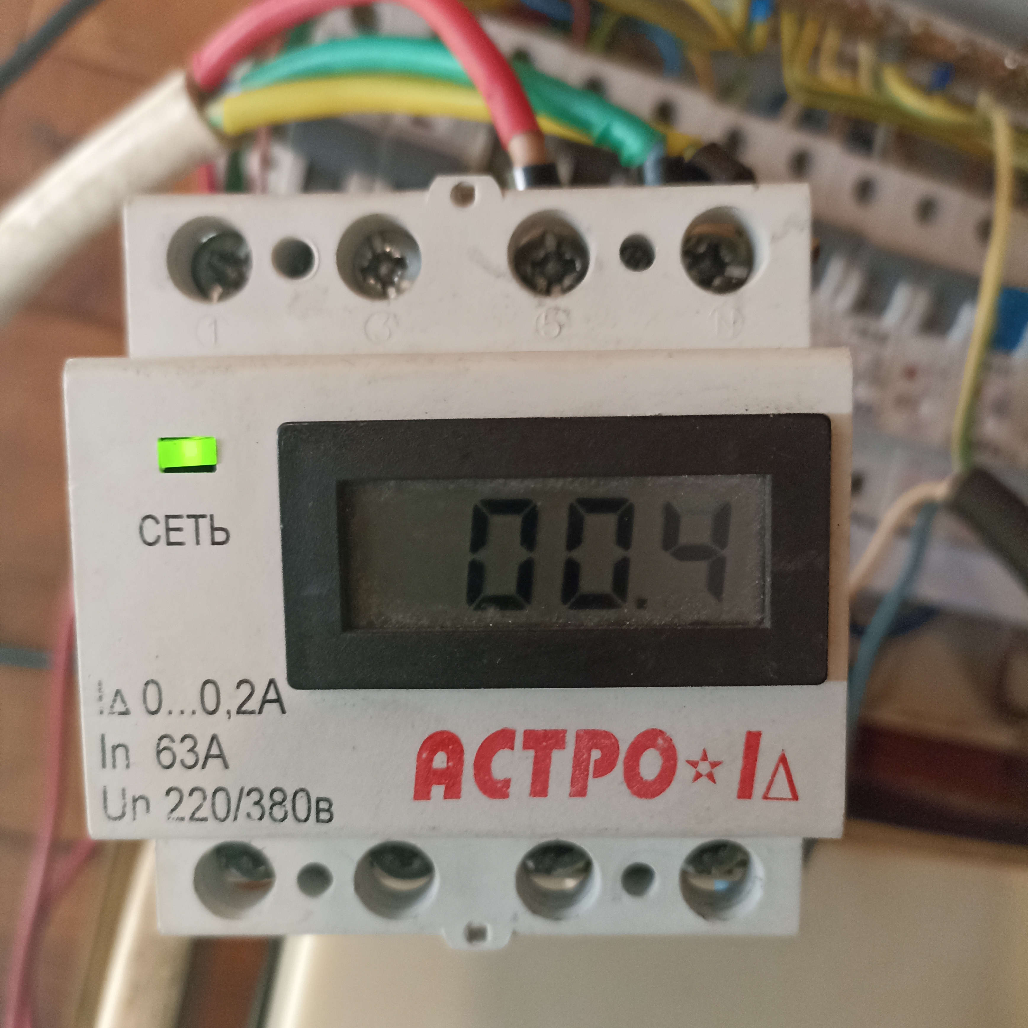

dokar написал: AlexeyL, Малявка - Stiebel Eltron EIL 7 Premium, как выяснилось при предварительном монтаже УЗО на 30 мА, не выбивает, несмотря на все те же открытые спирали в воде, что и у сабжа. Хотя надо замерить токи утечки, ведь московская вода в зависимости от времени года имеет электропроводность различающаяся на порядки.И мне сервисмен по телефону также не рекомендовал использовать УЗО с данным девайсом . :popcorn
Замерил утечку.
Что то не так у автора вопроса с подключением , или с УЗО. Но скорее всего бешеная электропроводность воды .

Сообщений: 136070
03.07.2022 в 11:55:29
dokar, показания прибора в каких единицах? Вопрос навеян текстом на передней панели прибора....

03.07.2022 в 13:31:37
BV, Милиамперы , до 200мА, для быта более не нужно.

03.07.2022 в 13:57:23
dokar написал: Милиамперы
Точка смущает.
Сообщений: 136070
03.07.2022 в 14:01:25
dokar написал: до 200мА,
десятые не показывает начиная с 100ма, или просто единица появляется? Если да - нахрен они засвечивают первый незначащий ноль? :)
И да - цифры во время нагрева потока?

03.07.2022 в 14:24:22
ВТБ! написал:
Точка смущает.
ВТБ!, запятая .
BV написал:
BV, Показывает максимально 199 без запятой, то есть она на значениях более 99 - пропадает и показывает только целые единицы.
