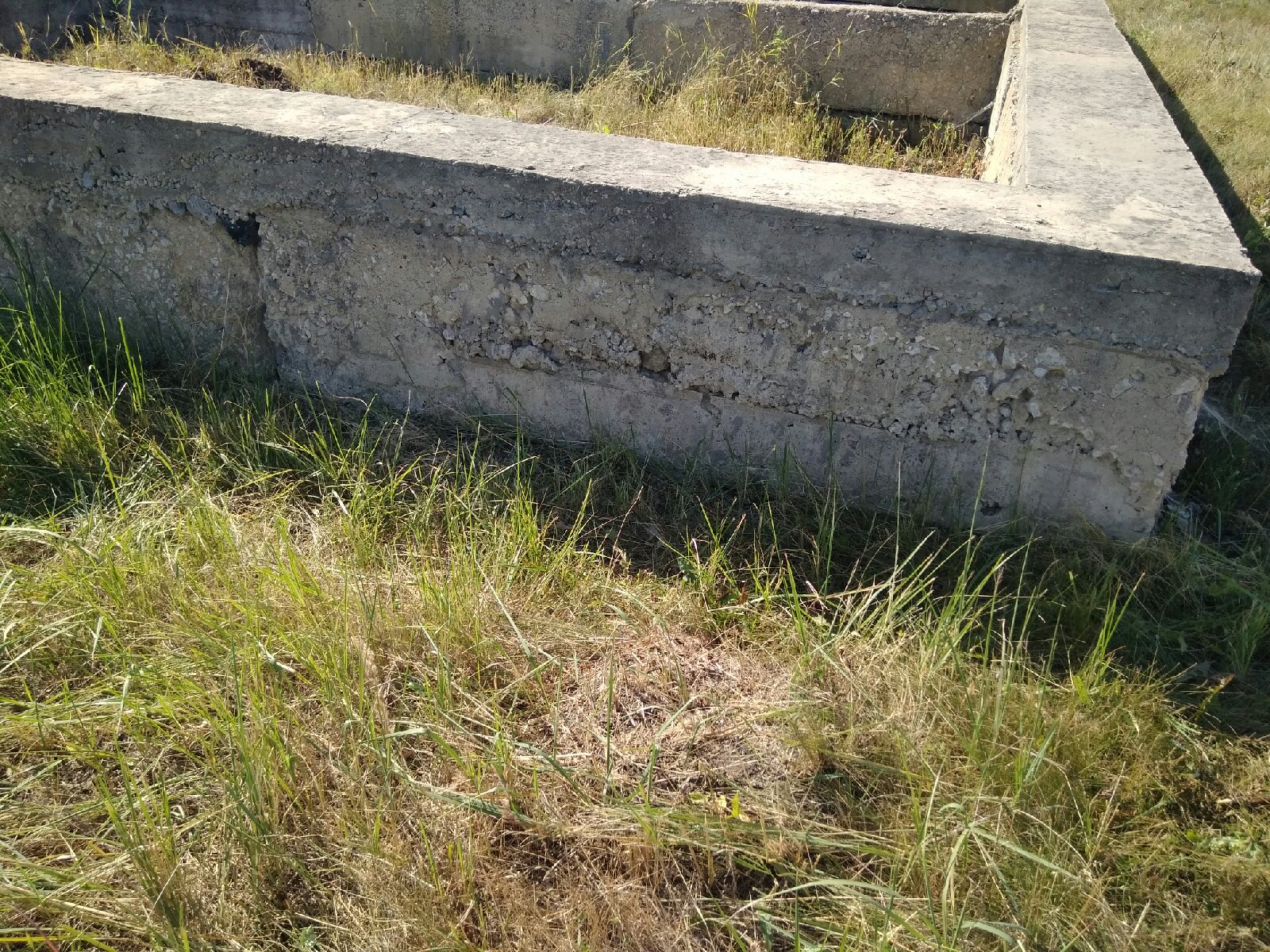

Здравствуйте. На участке фундамент - ФБС на ленточном а сверху сняжка. Хочу поднять сантиметров на 30. Не могу решить, чем лучше кирпичами с армированием сеткой 50х50х4 или армопоясом с раматурой 14 или 16

Кирпичной кладкой спокойно можно поднять.

Фундамент не очень. Подумайте стоит ли вкладываться, может новый сделать.

кирпичами можно, обязательно нужно предусмотреть профилактические меры против морозного пучения. В первую очередь утеплить XPS фундамент, а такж сделать утепленную отмостку.
