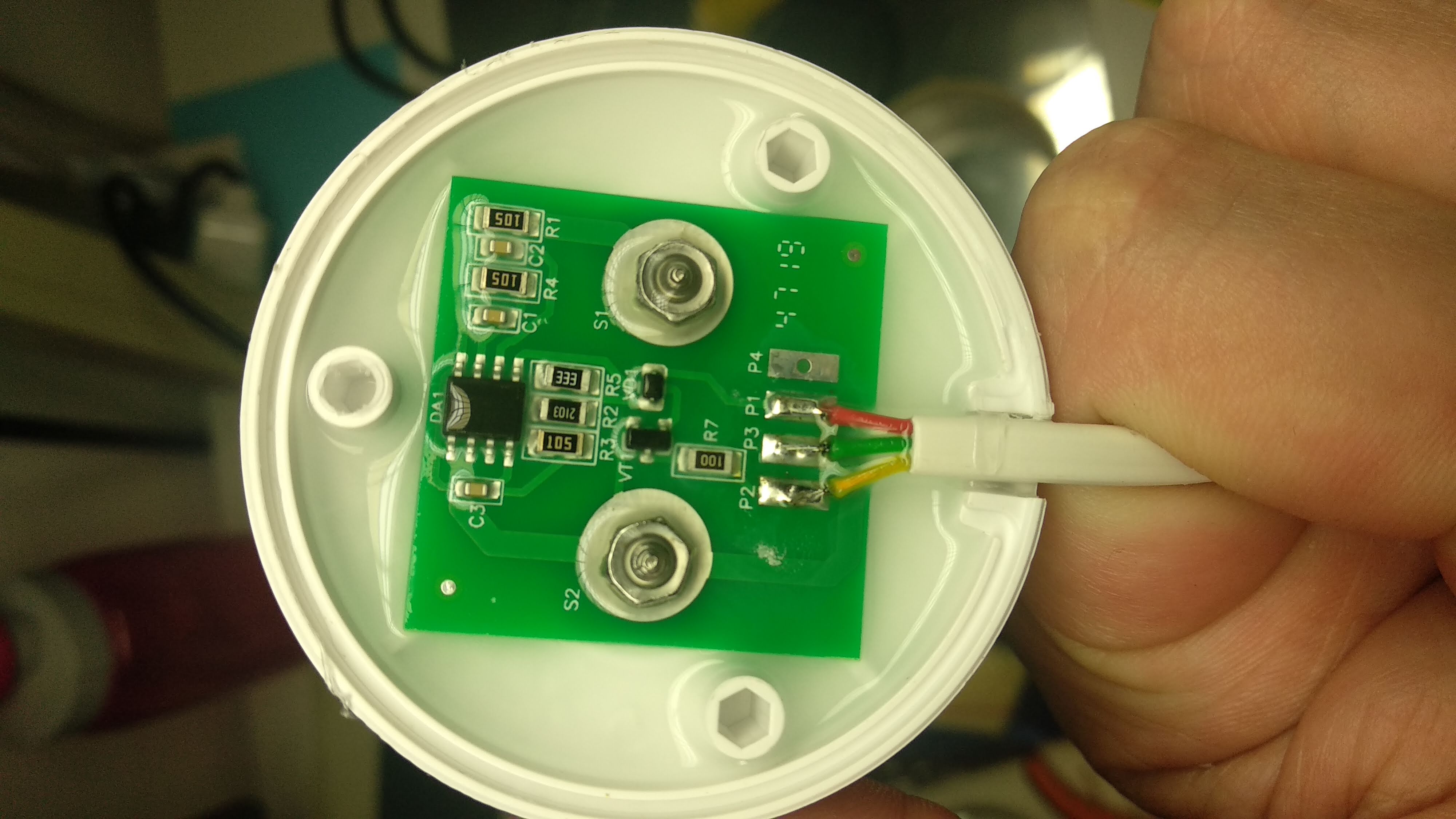

Добрый день! Дома установлен Умный дом (На ZigBee) и Neptun BASE с использованием умного дома удаленно могу открыть краны (до Neptun BASE установлено Реле и путем включения отключения) интересно реализовать удаленное закрытие
по схема платы Neptun BASE датчик протечки Neptun SW007 подключен к контактам "+12В", GND, IN, предполагаю что +12В и GND это питание датчика, а вот что в момент протечки появляется на IN ? может Вы знаете ? (надеюсь подобрать решение чтобы в момент когда мне нужно закрыть краны дома умный дом подал на IN кратковременно нужный сигнал :)
Позванивал тестером, как при срабатывании так и в режиме простоя на IN 12V так и на "+12В" 12V . разобрал один датчик Neptun SW007 :

Вольтметр в руки, затапливаете датчик и смотрите. Если разработчик адекватный, то там наоборот, не появляться что-то должно, а исчезать.
Имхо, лучше в саппорт нептуна позвоните и поговорите с их инженерами.
P.S. Либо реализуйте другую схему управления - у вас непосредственно приводами управляет не сам нептун, а промежуточная схема (подумайте о ее надежности!), в которой приоритетом на закрытие является команда от блока нептуна.
Имитировать аварию для закрытия кранов - не лучшая идея. А так вы делаете с кранами что хотите, но приходит команда от нептуна на закрытие - они закрываются.
