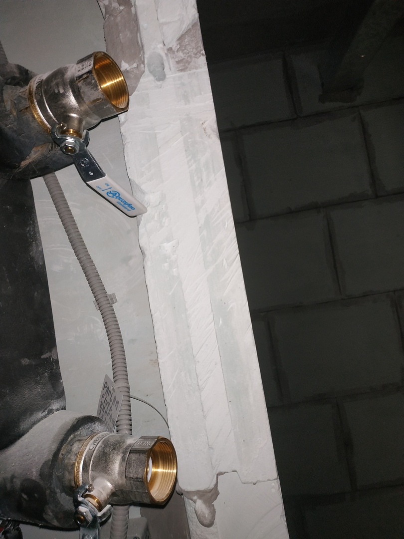

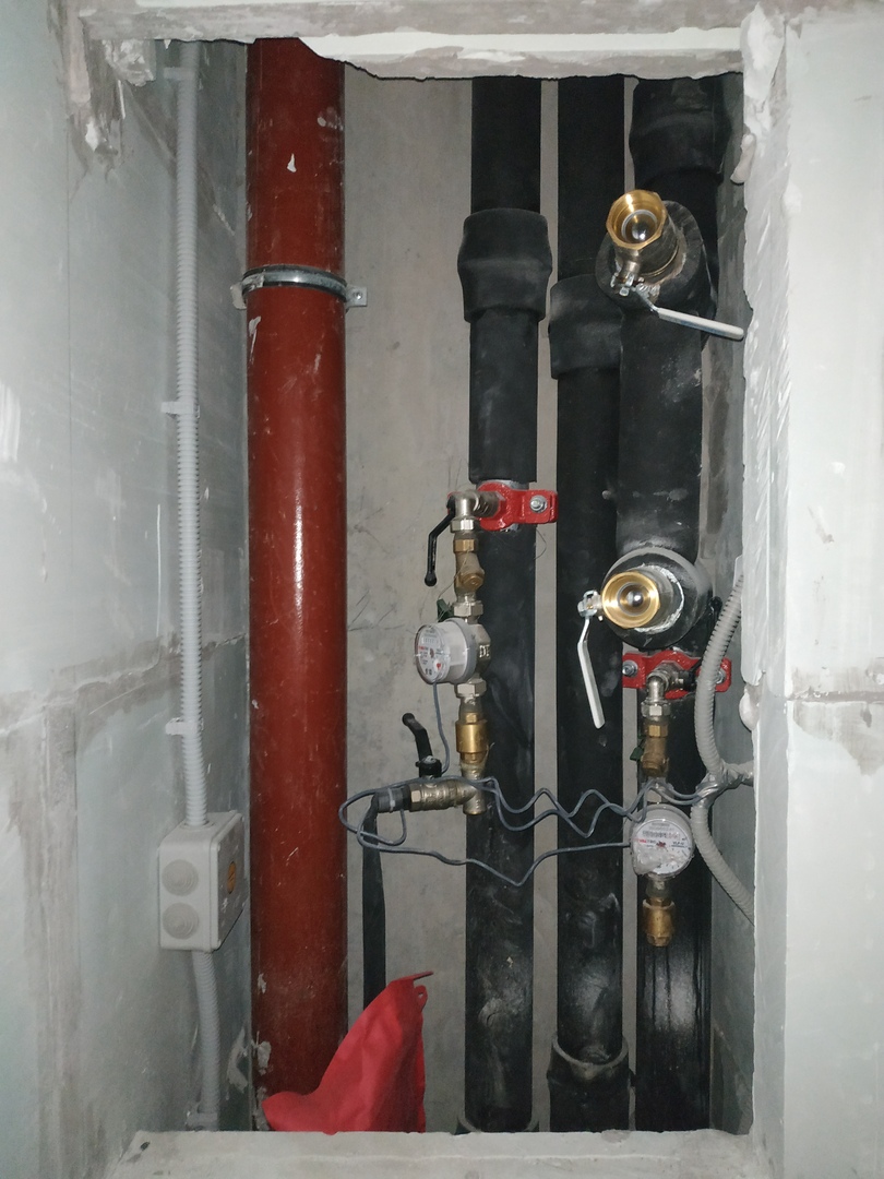

Застройщик установил выводы труб для полотенцесушителя таким образом, что они заходят на стенку короба. Переварить и повернуть в нужную сторону будет стоить 15000р, но может это не самый лучший вариант. Стенку короба тоже не хотелось бы смещать в жилую сторону, чтобы не лишаться пространства в ванной. Какие варианты могу еще быть, чтобы оптимальным образом решить данную ситуацию?

AlexU, а как вы квартиру принимали, не видели этого?
И вас не смущает что длинные ручки обоих кранов при повороте на открытие так же выходят за плоскость короба? То есть, оставив так и сделав короб, ны просто не сможете открыть краны.
Так же видно что отводы страдают явным косоглазием, которое на таком коротком участке практически нереально исправить.
Имхо, переваривать однозначно. Это будет дешевле и быстрее, чем судиться по гарантии, но можете попробовать. Водяные стояки так же под переварку, ну просто капец как сделано.

AlexU, Ну и с таким межосевым вы никакой полотенчик не поставите. Как обычно под переделку.

Alexey_Spb, В акте осмотра описали замечание, но застройщик ответил мол вам точку доступа дали, а остальное его уже не касается.

Там что, краны на седёлках присобачены?

Переварить можно от 6 до 10 т р. 15 это Вы загнули. Но есть и другое решение - поставить электрический п/с.

AlexU, Вы бы план квартиры или санузла хотя бы выложили. По фото ведь не видно, где должен быть ПС и куда смотрят отводы, вот и получаете общие вердикты о необходимости переделки и пользе электрического ПС. Только вот вводные краны, похоже, действительно на седелках стоят? Это, насколько я знаю, прямо запрещено действующими нормами. Для крана ГВС решение, конечно, есть - электрический бойлер поставить :) , а вот отвод холодной воды, видимо, всё равно переваривать придётся. С полотенцесушителем решить проблему всё же проще.
