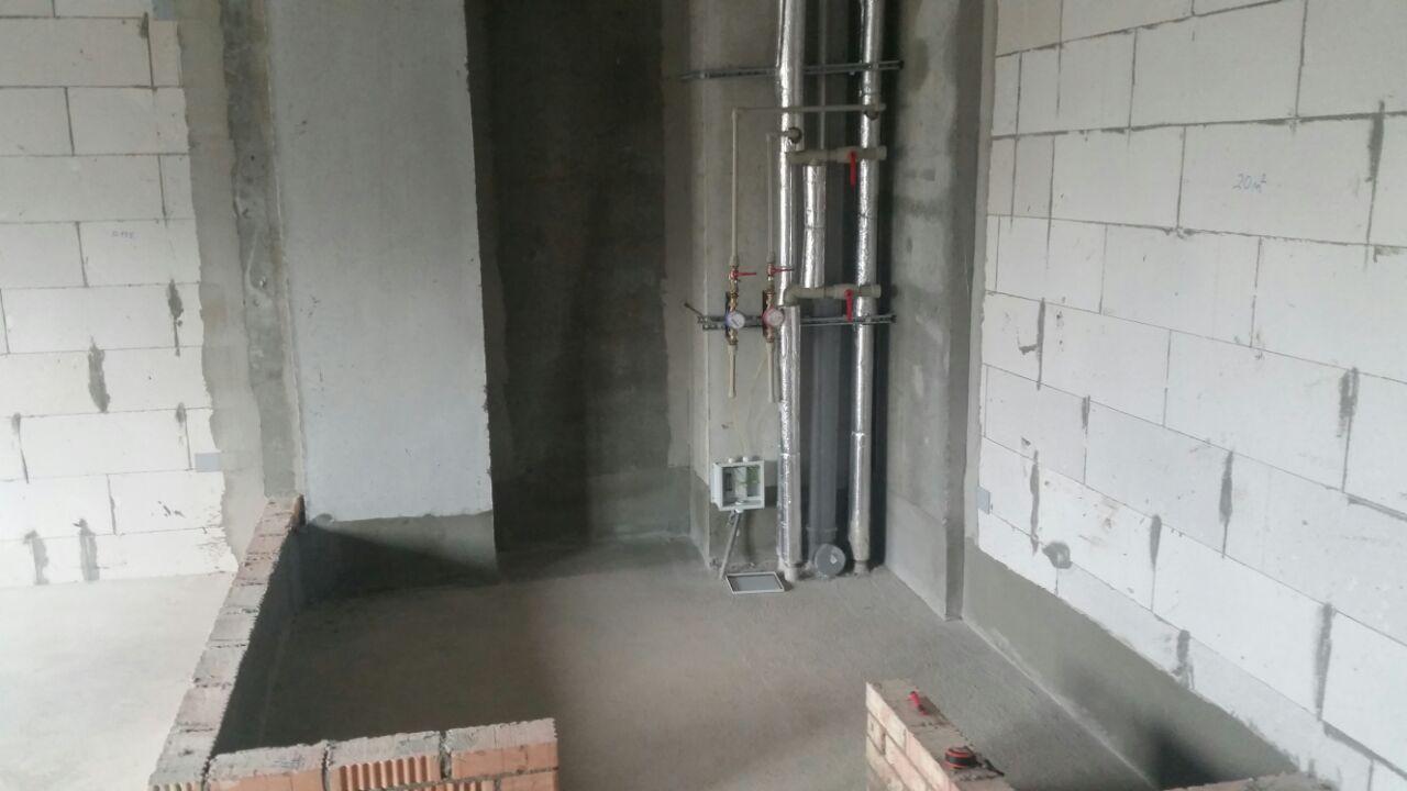

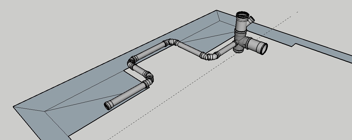

Добрый день. Подскажите, как лучше провести канализацию от канализационной трубы до раковины и стиральной машины? Есть вариант под стяжкой, но вопрос с соединением с основной трубой. Второй вариант через нишу, но будет 4 поворота.

В нише будет 4 поворота.

AndyMirror, Ну да 4. Стяжку поднять не проблема. просто не вижу какие еще есть варианты

maksbsize, под стяжкой в общем случае нельзя никакой слив делать, в том числе от СМ. Число поворотов - да сколько угодно можно делать, лишь бы труба шла с нормативным уклоном 2 см на метр и все повороты были сделаны двумя отводами по 45 градусов, а не одним 90.

maksbsize написал: Стяжку поднять не проблема.
Это локально предполагается в санузле и его пол будет выше всей остальной квартиры? Или весь пол квартиры поднимать-это какая же нагрузка на плиту добавится? Интересно куда будет подключаться слив с ванны, умывальника, кухни при таком тройнике стояка, зажатом трубами ХВС и ГВС...или для этого есть отдельный стояк? Если нет, то надо решать вопрос в комплексе, и проблема стиралки просто растворится в этой задачи.

Не заметил, что в вопросе есть про раковину и на фото нет других стояков. Тогда надо начинать планировки и с замены тройника на крестовину.

это просто стартовая картинка

Inter, Всем спасибо. Наверное, так и будем делать в нише
