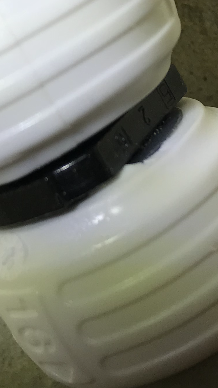

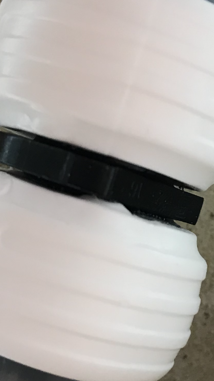

Здравствуйте, подскажите, пожалуйста, монтажники обжали трубу упонор, сомневаюсь в качестве соединения, подскажите переделывать или нет? Смущает, что трубка почти выходит из кольца, кольца на муфте не прижаты в упор, зазор есть небольшой. Подскажите, пожалуйста.

Все более чем.... Тащемта, коли сомневаетесь, то обогрейте сие место феном (рекомендация производителя)
ЗЫ Упонор, мой самый нелюбимый матерьял
