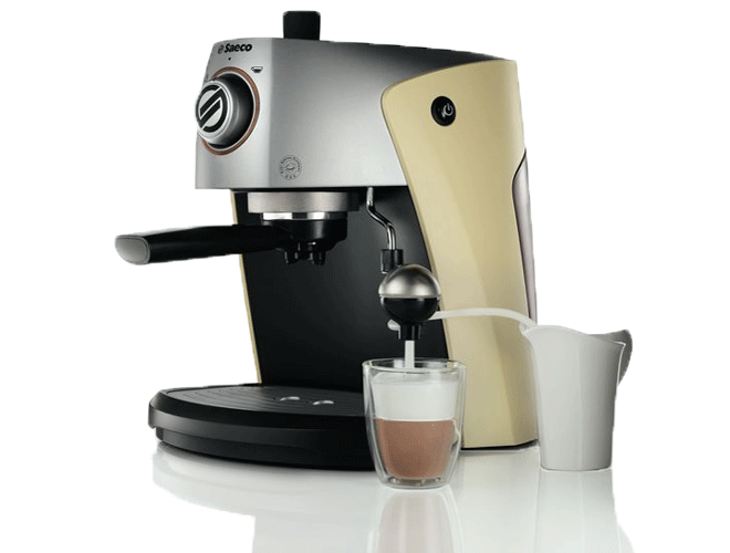

купил саеко нина плюс, включили -нагрелась,поворачиваем регулятор в сторону рисунка чашки- она рычит а кофе с нее не льется. не прокачалась вода до нагреваельного элемента? но пар с рожка идет .. если открыть регулятор.

вот такая

Сколько бар заявленно? Если 15-попробуйте без кофе-вода идёт? если идёт-какой кофе-помол в смысле.А если срочно-звоните,я пока трезвый..настроим 8 926 2827067.

C2h5-OH написал : не прокачалась вода
Я делаю так,одновременно включаю кофеварку без кофе(можно без рожка) и открываю трубку пара,когда из рожка пойдёт вода - трубку пара выключаю(закрываю).

C2h5-OH написал : а что это дает?
Вопрос мне!? Прокачивается вода,бывает...забываем долить воды и при включении туда попадает воздух,вышеописанным методом избавляемся от воздушной подушки.
C2h5-OH написал : но пар с рожка идет .. если открыть регулятор.
...с рожка должна горячая вода течь...а не пар.
