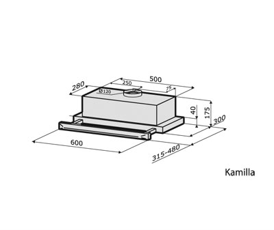

Решается проблема приобретения вытяжки на кухню, по этому поводу хотелось выслушать мнение пользователей. Вопросы:
  1. Интересен режим циркуляции выстраиваемой вытяжке куда "выдувается" воздух.
  2. При данном режиме наличие запаха еды которую готовят на плите сильно "докучает".
  3. Угольные фильтры которые комплектуются некоторые вытяжки хорошо удаляют запах. Всем спасибо.

Вы имеете ввиду, конечно, режим рециркуляции. Посмотрите картинку - там все понятно. А через шкаф для вывода воздуха неплохо пропустить круглую пластиковую трубу, закончив ее поворотом (коленом) на 90 градусов - чтоб желтое пятно на белом потолке не образовалось, если потолок близко.
БОМ написал :
  1. Угольные фильтры которые комплектуются некоторые вытяжки хорошо удаляют запах.
А заодно и процентов 30 мощности вытяжки.
