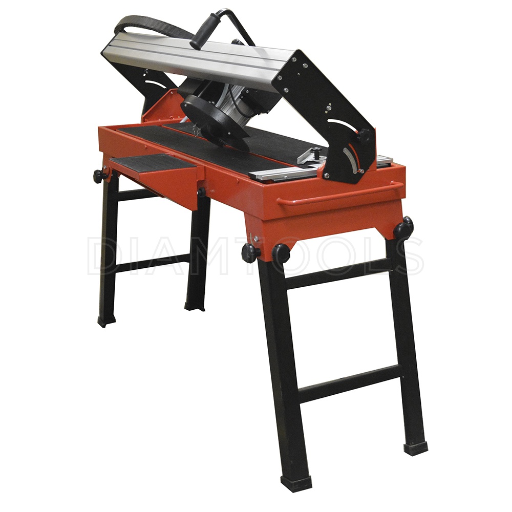

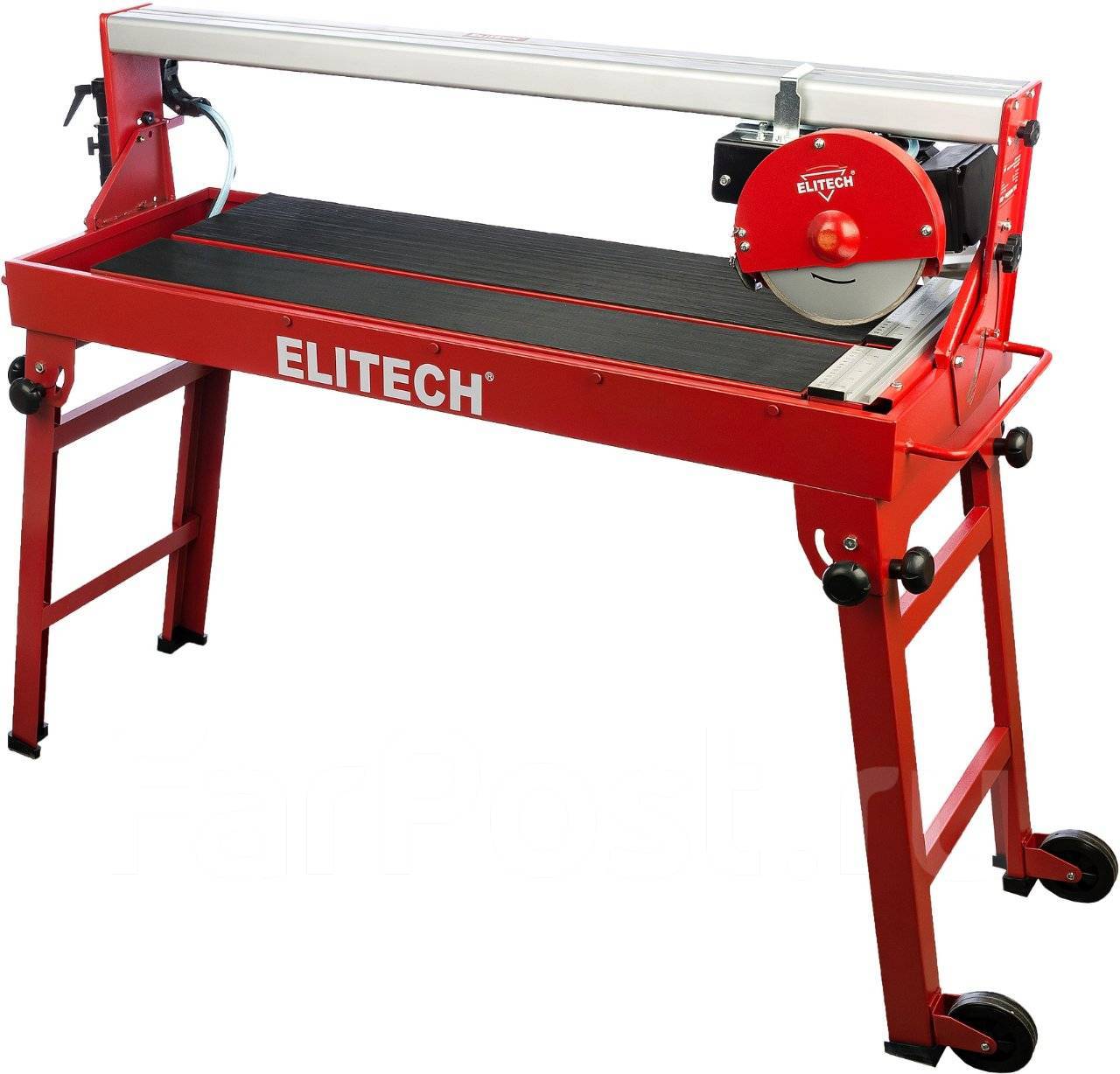

рассматривая альтернативы поймал себя на ощущении дежавю, изделия под марками калибр, elitech, diam и другие отличаются лишь цветом и надписями:
следует ли понимать что это совершенно одно и то же, и тупо выбирать по цене? чем кроме диска, идущего в комплекте они реально могут различаться?
SergSB
SergSB
Регистрация: 20.07.2010
Ялта
Сообщений: 4021
08.08.2020 в 14:37:03
diam - они делают плиткорезы среднего уровня остальные в списке действительно отличаются минимально - туда же можно добавить прораб, ...

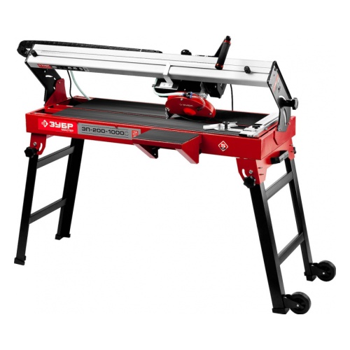

Как то так. Берите что по душе вам, я бы выбрал зубр. Дальше как повезёт. Главное проверьте как ведёт себя мотор, не бьёт ли диск. С диском та же картина, не дорогой может быть ничем не хуже фирменного.

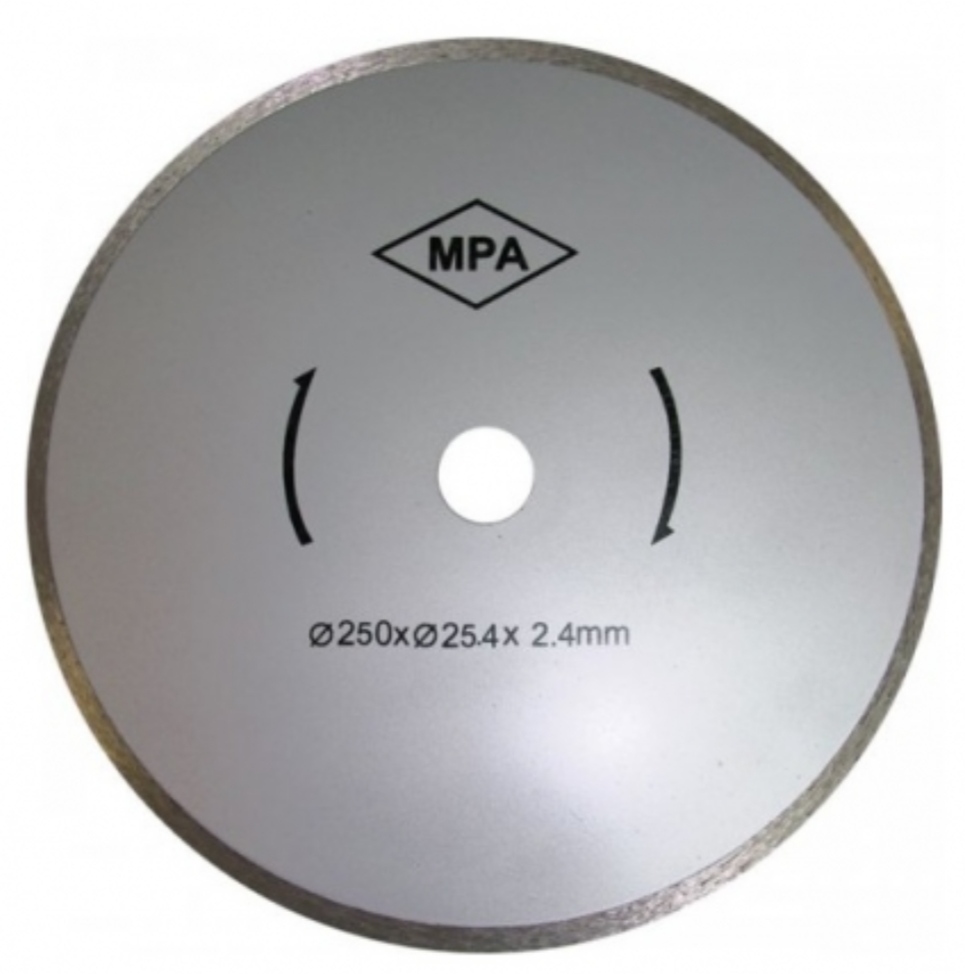

Dron/9K написал : чем кроме диска, идущего в комплекте они реально могут различаться?
кстати, обратите внимание на их диски. Точнее, на один и тот же диск. Очень кондовый. Огромной толщины -- 250×2.4 Мало того, что толстый так ещë и зëрна алмазов крупны. Сколы зверские.

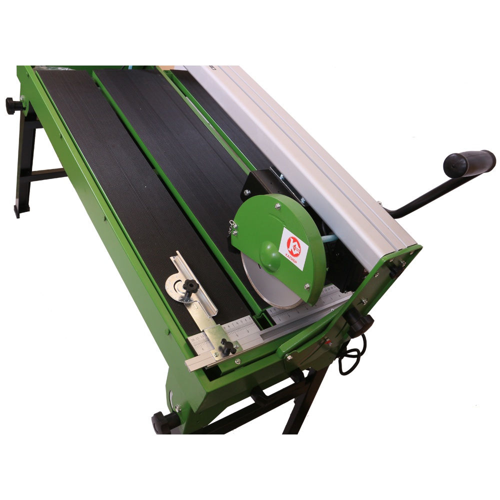

В общем, решил я взять станок в обозначенном конструктиве, они все примерно одинаковые, но есть микро отличия.
Внешне есть три отличия: 1) ширина приставного стола - узкий около 250 мм или широкий около 600 мм 2) способ подачи воды - с одной стороны или с двух 3) ручки с торцов - приварены или привинчены 4) диаметр штатного диска (кожуха) - 200 или 230 мм (при этом обороты везде 3000) 4) мотор: у всех 1 кВт, у DIAM - 1,5 кВт
Расброс цен - от 16000 за Elitech до 28000 за DIAM. Предварительно склонился к DIAM если полуится найти его со скидкой до 20 тыс. Если не получится - возьму ЗУБРа, он самый нарядный :-) Хотя 230 диск мне кажется более предпочтительным, так как скорость реза получается выше.
Обидно то, что и у DIAM и у ЗУБРа в комплекте идёт узкий приставной стол, а у Калибра и еще пары совсем нонеймов - широкие, что мне кажется более удобным.

UPD: п.2, похоже, зависит от партии из КНР, а не нанесённого на корпус бренда. у того же DIAM на ютубе встречаются девайсы как с приваренными ручками (полагаю, более поздние партии), так и спривинченными как у ЗУБРа.
Интересно, там действительно мотор другой, или просто мощность указана иная :)
