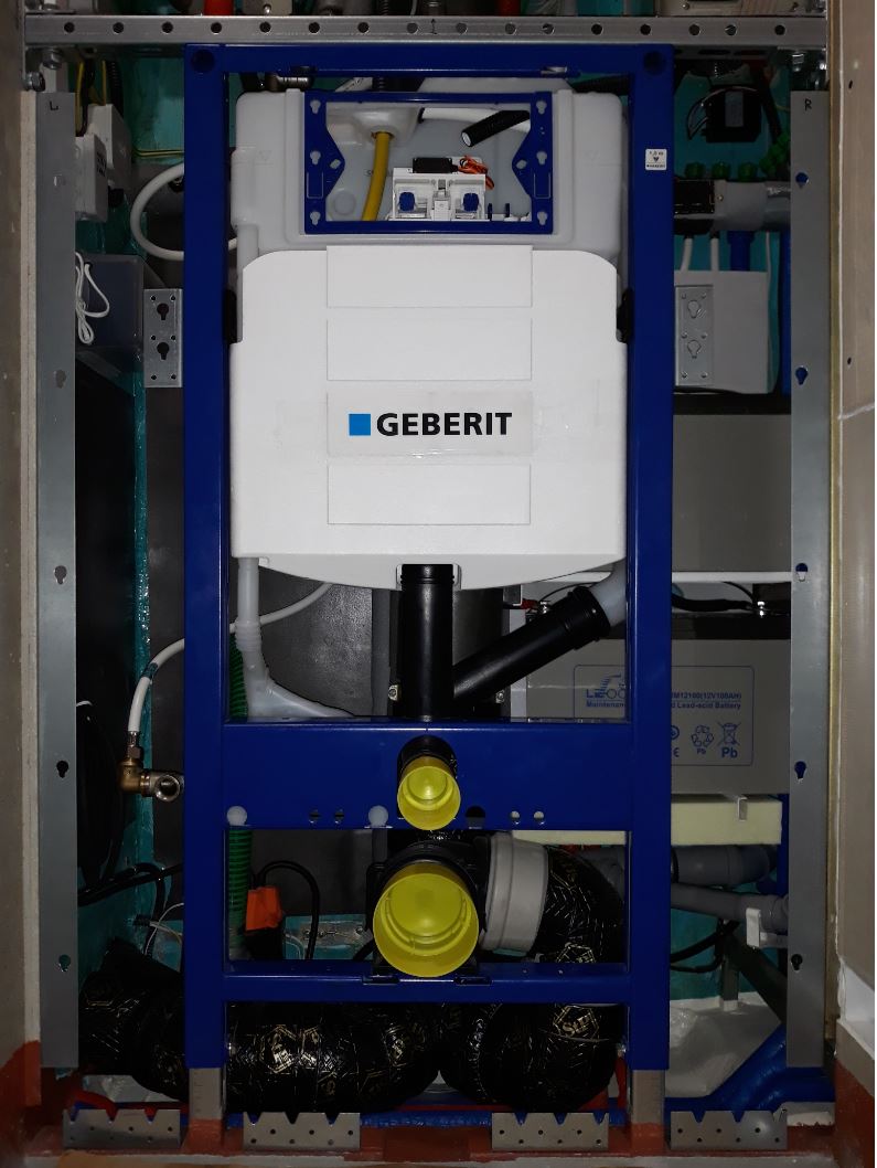

У TECE съемная часть, что закрывает инсталляцию. А я оставляю в доступе все, что в сантех шкафу внизу. Включая возможность снять раму. Чуток по-другому монтаж. Крепление листа на уголках в стенах, полу и краях рамы. Колхоз чуток, но зато соблюдаю требования по доступу к общедомовым системам, если что. Без сбивания плитки и женских слез.

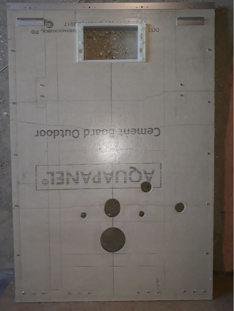

DmitryB, рама не снимается. Снимается лист Аквапанели с приклеенной плиткой (по углам вместо затирки - герметик, и он прорезается, в случае необходимости снять панель. Вот так выглядят крепления на раме и стенах:
А так на Аквапанели (саморезы и рамка кнопки вклеены на PU40). По верхней кромке для фиксации (чтобы случайно не снять) закреплена рамка из алюминия с запрессованными гайками. В них вкручиваются (изнутри шкафа) болты для фиксации:
Два уголка в верхней части листа - "ручки" для удобства монтажа-демонтажа тяжелого (с плиткой) листа. Раму (при необходимости) можно снять после снятия листа аквапанели с плиткой.

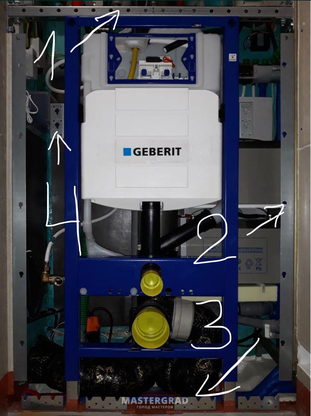

AKI, отличное решение — очень понравилось. Есть несколько вопросов: 1 —> это шина какого-то фирменного крепежа с креплением на боковые консольные уголки? 2 —> что за метал, сами «выпиливали» отверстия под крепёж? 3 —> в чём смысл данных «фигурных элементов»? 4 —> это для чего? Видел, что многие «зашивают» ниши чем-то типа ламината, наверное, с этим проще, чем с плиткой!? Хотя, это чисто эстетический нюанс.
AKI
AKI
Регистрация: 28.03.2012
Сообщений: 6814
20.09.2020 в 21:30:05
DmitryB,
  1. Профиль монтажный П-образный 30х30х30х2 мм, оцинкованный. Консольные уголки тоже стандартные, видел их в продаже даже в Леруа.
  2. Уголок стальной 40х40х1 мм, оцинкованный. Выпиливал сам (точнее сверлил через лист Аквапанели и потом рассверливал). Это быстро.
  3. Посадочные ушки под саморезы в нижней части панели (аналогично тому, что по бокам, но для жесткости стандартные перфорированные уголки 40х40х2 мм, оцинкованные.
  4. Для плотного крепления к раме (дополнительный прижим). Конусные головки саморезов обеспечивают это.
Ламинат и деревянные элементы использовать в зоне, где могут быть брызги воды (и даже нечистот) - не готов. По гигиеническим соображениям. Хотя это и расширяет "дизайнерские возможности".

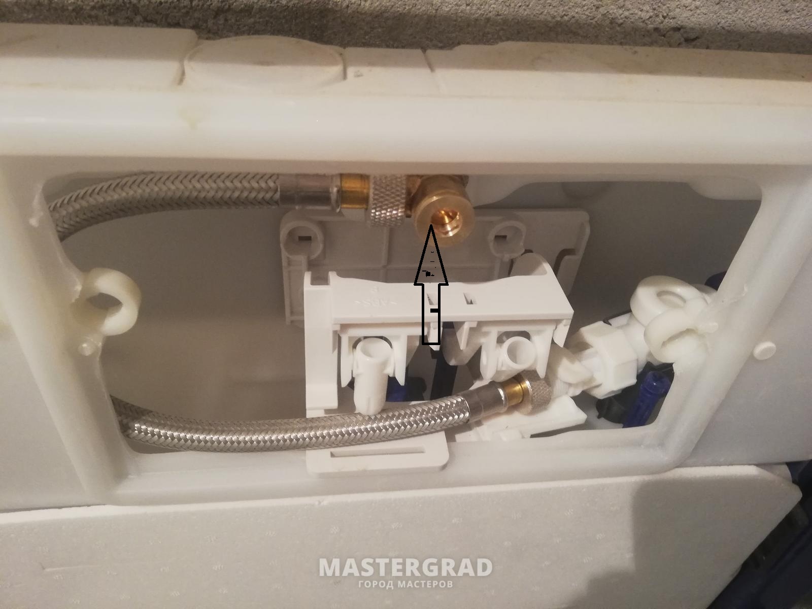

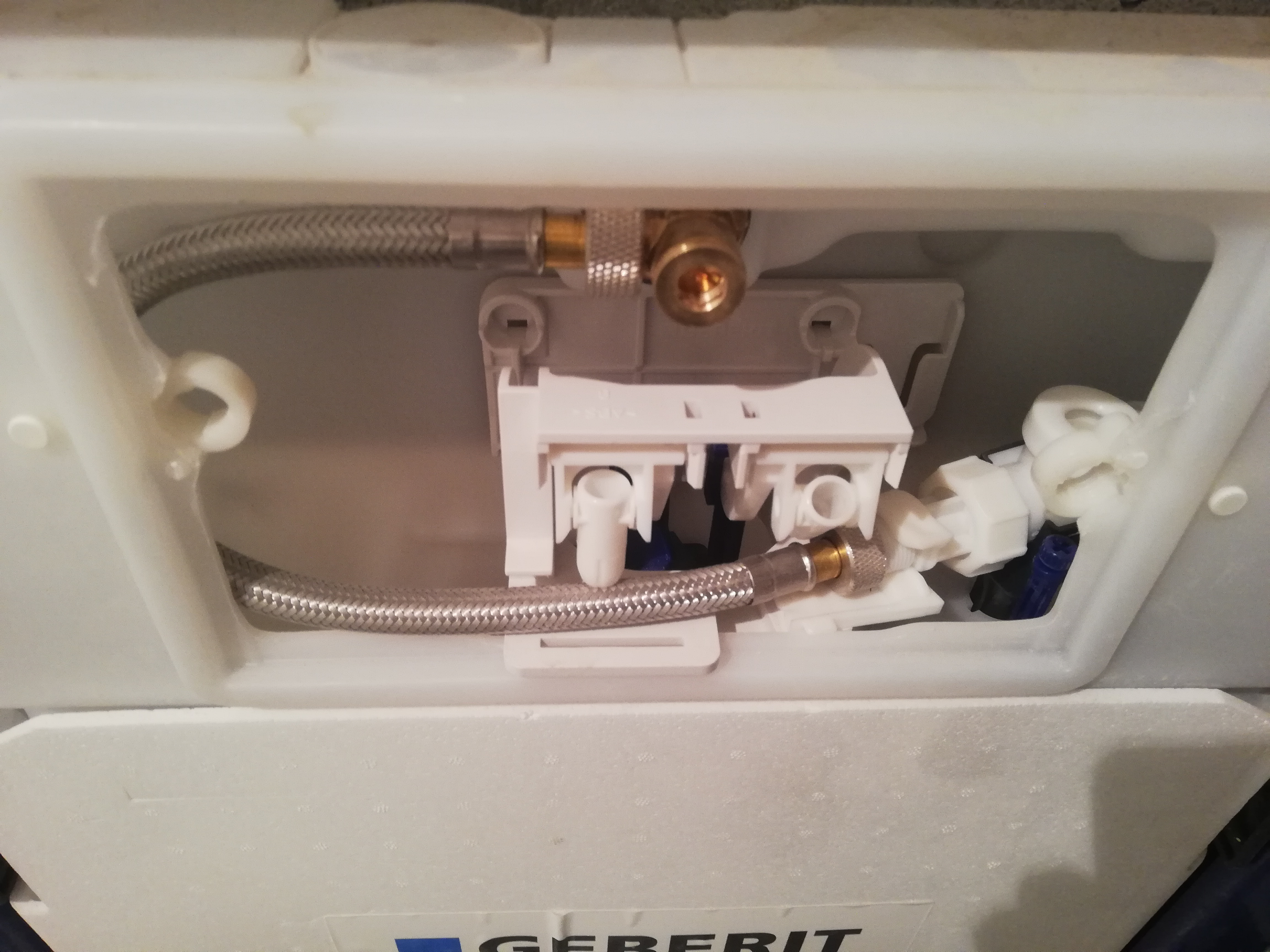

Грэй написал: Maikee, желтый цвет видите?Краник там, внутри этого желтого
вставьте ключик просто и поверните
Грэй, не могу найти ключик. Мастер наверное утащил его с. Где их продают?

Maikee написал: не могу найти ключик. Мастер наверное утащил его с. Где их продают?
Обычный "шестигранник". Купите дешёвый набор, какой-нибудь размер обязательно подойдёт.

ИгорьPurnesh написал: Обычный "шестигранник".
Там прямая отвертка, чтобы открутить кран и подать воду, Геберит и Грое на этой системе. Шестигранник для ремонта крана инсталляции, про который никогда, и ничего плохого не слышал.

jekasus написал: ремонта крана инсталляции,
а где сам кран, на фото он есть?
Перед тем, как пустить воду, открутите гайку гибкой подводки/около стрелки, там легче/ и спустите несколько литров воды. Если есть мусор в водопроводе, то не забьет поплавок инсталляции, редко случается, но бывает.
