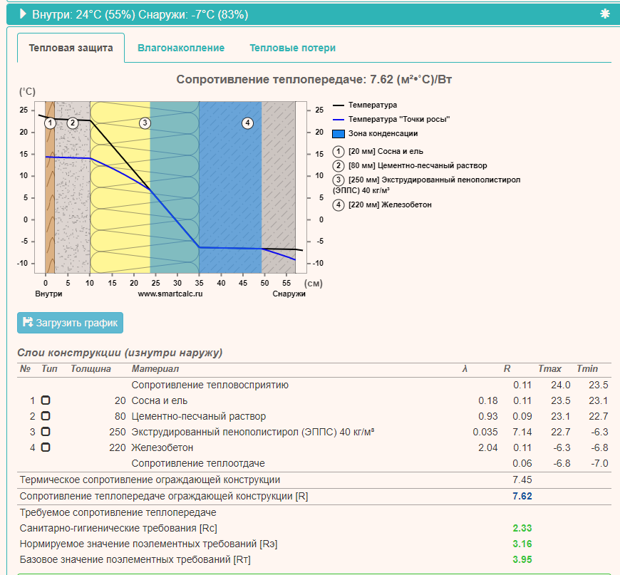

Первый дом (городской житель). Есть сильное желание ходить зимой босиком. Перекрытия - пустотные плиты. На первом этаже лежат на ростверке т.е до земли см 50. Возможный пирог пола 32 см. Сколько общался с владельцами домов - информация противоречивая кто то настаивает, что только керамогранит, кто то спокойно переносит шпунтованную доску по лагам даже в более северном регионе чем Москва. Керамогранит очень не хочется. Даже в квартире летом он дискомфортен без подогрева. А греть его - потом охлаждать воздух. Будет ли холодной шпунтованная доска или паркетная доска? Делать ли под них стяжку или лучше лаги и фанеру (а между Эппса или мин вату)

По smartcalc вроде как должно быть тепло

практика критерий истины киньте на пол в доме указанные вами сомнения и через сутки потопчитесь по обоим так и выберете на вкус и цвет ...

шпунтованная доска и паркет более теплые, но это натуральное дерево и оно зависимо от температурно-влажностного режима.
