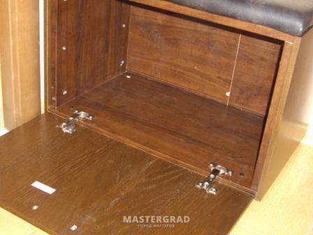

Общий привет! Такая проблема. Сделал кухонный шкаф, а фасад слишком тонкий 10мм. Можно ли установить петли наоборот??

Так: петля мебельная без врезки

kingsCross написал: На форуме писали что эти петли г-но.
kingsCross, по крайней мере это будет безболезненно. Их заменить можно будет всегда.
А ваш вариант не прокатит именно на этих петлях, т.к. меняется характеристика накладной-вкладной фасад (фасадом для петли становится стенка). Нуно смотреть схему открывания петли, как при открытии створка относительно стенки двигается.

kingsCross написал: Можно ли установить петли наоборот??
Можно, только петли надо взять вкладные. Я так делал.
