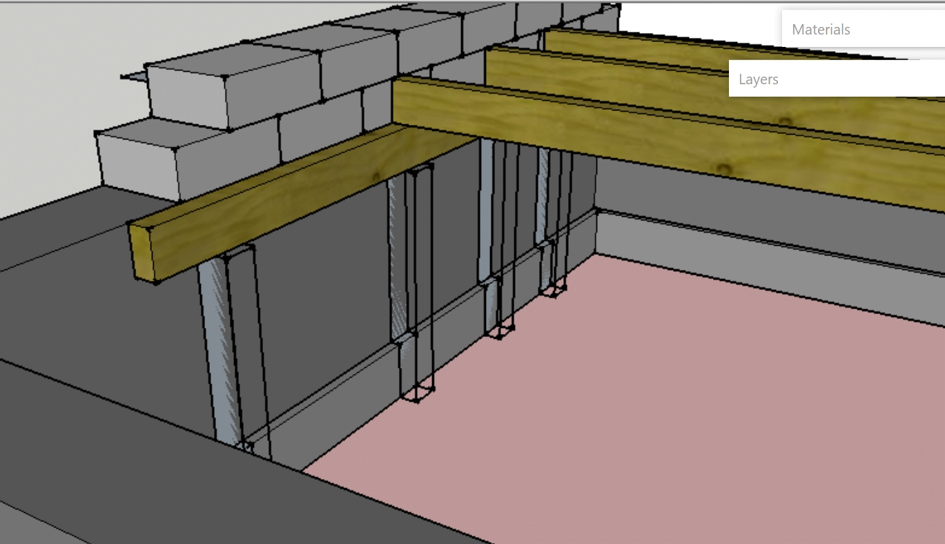

В доме планируются деревянные полы, уровень пола будет приблизительно на уровне 1-го ряда блоков. Конструкция вероятно будет такой - сбоку к фундаменту будут долиты бетонные столбики высота которых на 20 см ниже высоты фундаментной ленты, на них установлены балки 10х20 см вдоль фундамента. Поперек этих балок еще ряд лаг=балок тоже 10х20 см. В котельной такая же конструкция.
Проблема в том что для естественной циркуляции (без применения электрического насоса) теплоносителя=воды желательно чтобы уровень теплоносителя на входе в котел был не выше чем в последней батарее. Но котел на деревянный пол устанавливать нельзя, необходимо обустроить под ним 'подиум' из негорючих материалов и т.д. Все это вынуждает поднять котел выше над уровнем деревянного пола.
Получается что желательно пол в котельной сделать ниже полов в других помещениях. В таком случае в котельной он будет приблизительно на уровне фундамента, а балки окажутся в холодной области. Как лучше поступить в этой ситуации?
