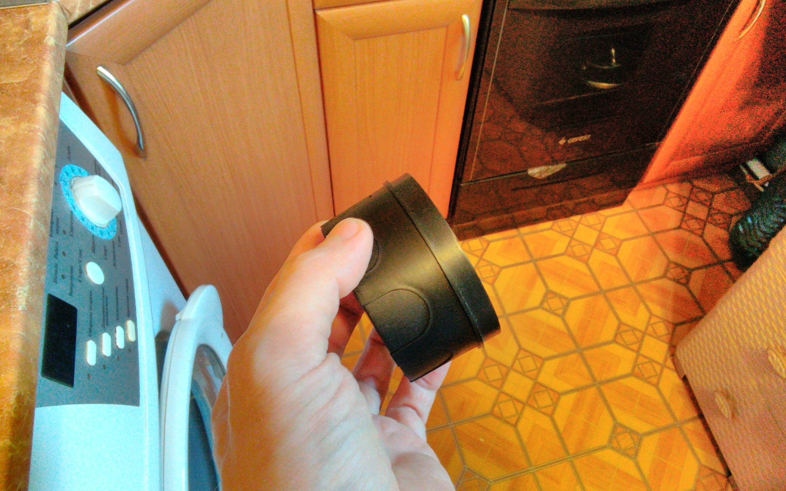

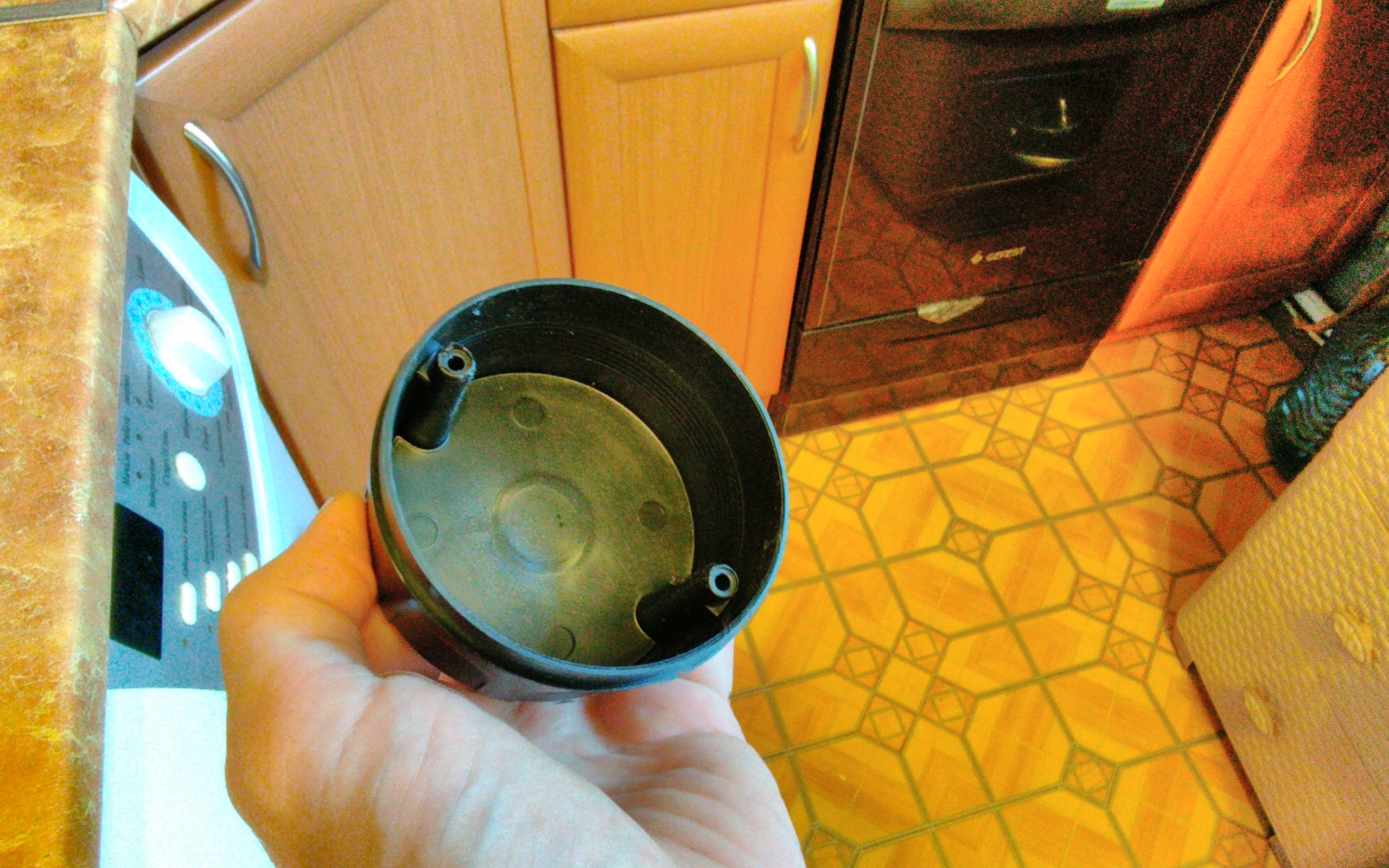

Radio, натяжные потолки, пожалуйста, не предлагайте. Да и подвесные не хотим. Я начинал тему с вопроса, можно ли заменить проводку только в спальне. Раз вы отвечаете, что нормально это сделать нельзя, то значит пока оставим старую. Придёт время - поменяем везде в одно время. Сейчас мы это сделать не можем.
SergSB написал: rudentsov И подрозетники. Конечно, поменяйте на современные. Пластик в электрике самое то.
SergSB, купил вот такие подрозетники, размер 70х40. Стоят 10 рублей. Очень твердые, в отличие от других, хлипких. Только для провода нужно дырку просверлить. Чем они лучше металлических?
