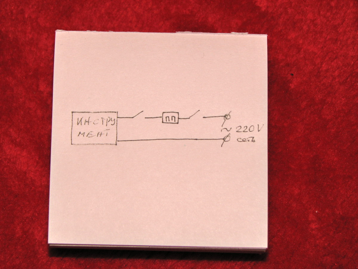

Дмитрий Т, и нормально работает в удлинителе? Читал что ставить нужно после кнопки,а не перед ней..,я собственно так и делал.последний для своих нужд в рубанок 110-й на 1500вт.воткнул чтоб был при деле.Купил рубанок специально на будущее из темы "про коней"..,ну,понимаешь о чём я!
Дмитрий Т
Дмитрий Т
Братск
Сообщений: 11818
02.09.2020 в 18:43:17
Вячеслав И. написал: , и нормально работает в удлинителе? Читал что ставить нужно после кнопки,а не перед ней
Так же, как и после кнопки, т.к. разницы никакой нет. Двухпроводной пп работает последовательно в цепи "сеть-инструмент" и по-барабану где он стоит, до или после кнопки. Напряжение на нем появляется только после замыкания цепи, а где замкнуть цепь до или после пп никакого значения не имеет.
