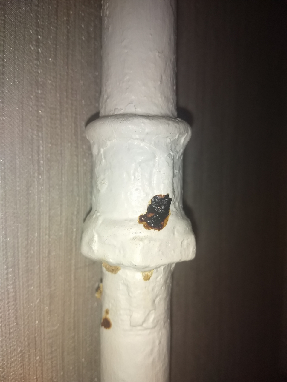

Здравствуйте, уважаемые мастера. Прошу у вас совета. Имеется два металлических стояка отопления в хрущевке, скорее всего не менялись никогда. Примерно в одно и то же время на обоих стояках возникла проблема - появились ржавые наросты на соединительных муфтах и на резьбе под ними. Видно проржавели сами муфты и из микротрещин начала медленно лезть цепуха. Вода ручьем не текла, кроме пары засохших ржавых подтеков длиной 20см вниз по трубе. Остальные части трубы выглядят нормально. Но что-то подсказывает, что грядущий отопительный сезон стояк не переживет. Фото муфты У ближайших соседей сверху и снизу уже пластик, и соединение у них же. Но они отказываются от полной замены стояка на пластик, т.к. "зашито", свежий ремонт и т.п. (понять, конечно, можно). В связи с этим вопрос, какие еще есть варианты ремонта стояка, кроме очевидной замены на пластик? Например, вырезать и переварить кусок трубы? Или за хрущевские трубы никто не возьмется? И насколько губителен этот ремонт для стены и обоев на ней? Заранее спасибо.
Прикладываю не масштабную схему стояка в профиль, чтобы было видно расстояние от стены, на которой он закреплен.

makasin61 написал: ремонта стояка, кроме очевидной замены на пластик?
Это не очевидная замена, особенно если в доме стоит элеваторный узел без контроля температуры на выходе.
makasin61 написал: Или за хрущевские трубы никто не возьмется?
Любой каприз за ваши деньги. А вообще это вопрос к вашей УК и вам обязаны устранить проблемное место (перепаковать, переварить) совершенно бесплатно, т.к. вы за это ежемесячно платите своей УК.
makasin61 написал: Например, вырезать и переварить кусок трубы?
Это было бы правильным.
makasin61 написал: Но что-то подсказывает, что грядущий отопительный сезон стояк не переживет.
Возможно переживёт ещё и не один, а может и вовсе перестать течь (иногда на металле случается и такое). При желании можно подложить резинку и затянуть хомутом. Зайдите на сайт https://repair.mos.ru/ , введите свой адрес и возможно оплачиваемая вами кара в виде капремонта в скором времени настигнет ваш дом (увидите когда по плану планируется замена системы отопления в вашем доме).

ser000, большое спасибо за Ваш ответ. Сразу оговорюсь, я не в Москве, при регистрации на форуме не заметил, а сейчас поменять город не даёт.
ser000 написал: Это не очевидная замена
у нас в городе очень редко услышишь, что нельзя использовать пластик. Либо это меня обошло, но у знакомых, везде где слышал, что делали ремонт, было два варианта - оставили родные трубы или поменяли на пластик. Так и в этом случае.
ser000 написал: А вообще это вопрос к вашей УК
скорее всего они отмашутся, сказав что-то вроде "потечет - тогда починим". Но спасибо за идею, попробовать стоит.
ser000 написал: Это было бы правильным.
А подскажите, в случае сварки, реально ли защитить обои, или они в любом случае страдают?
А капремонт системы теплоснабжения у нас в далёком 2040, к сожалению...

makasin61 написал: при регистрации на форуме не заметил, а сейчас поменять город не даёт.
В правом верхнем углу странице кликаете на своё имя и выбираете МОЙ ПРОФИЛЬ. На появившейся странице слева рядом со словом ИНФОРМАЦИЯ кликаете иконку КАРАНДАШИК, потом такой же КАРАНДАШИК кликаете рядом с ГОРОД и можете менять свой город. Подтверждаете изменение, выбрав галочку V после изменения.
makasin61 написал: А подскажите, в случае сварки, реально ли защитить обои, или они в любом случае страдают?
Обычно для защиты закрывают асбестовым листом, но тут зависит от культуры конкретной конторы выполняющей работы. Иногда умудряются прожечь обои локально в местах сварки. Тут уж как повезёт с исполнителем.
makasin61 написал: скорее всего они отмашутся, сказав что-то вроде "потечет - тогда починим".
Тогда можно обратиться в жилинспекцию сообщив, что УК не исполняет обязательства по текущему ремонту и не ремонтируют стояк со следами пока слабой протечки. Тем более УК вы за это платите ежемесячно. Если поставят хомут в качестве временной меры, то через некоторое время можно узнать когда будет ремонт и если его не последует так же обратиться в жилинспекцию.

makasin61, капроновая веревка и эпоксидная смола.

makasin61, тройники на радиатор тоже древние? Если да, то резать от пола до потолка и менять на пластиковые

SektorGada, да-да, и свариться заживо при аварии элеватора.
